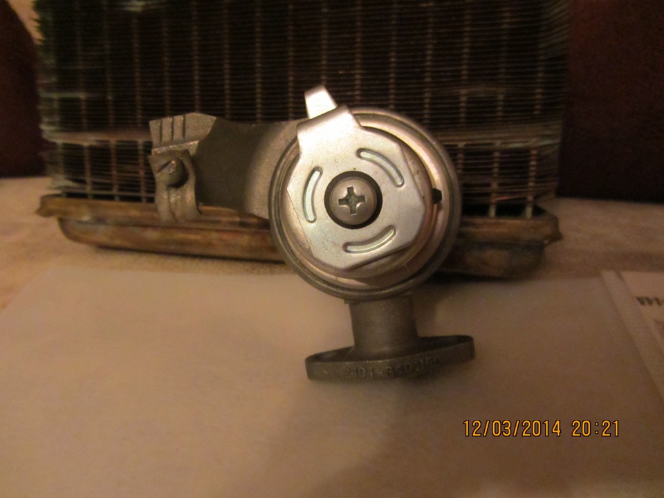

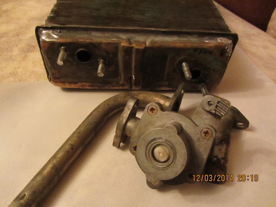

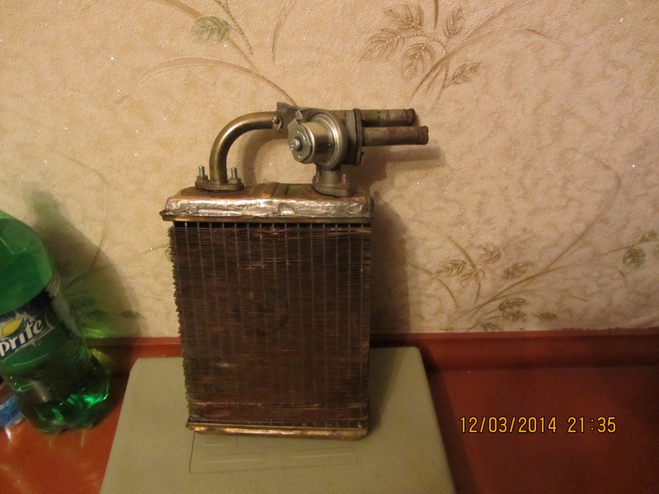

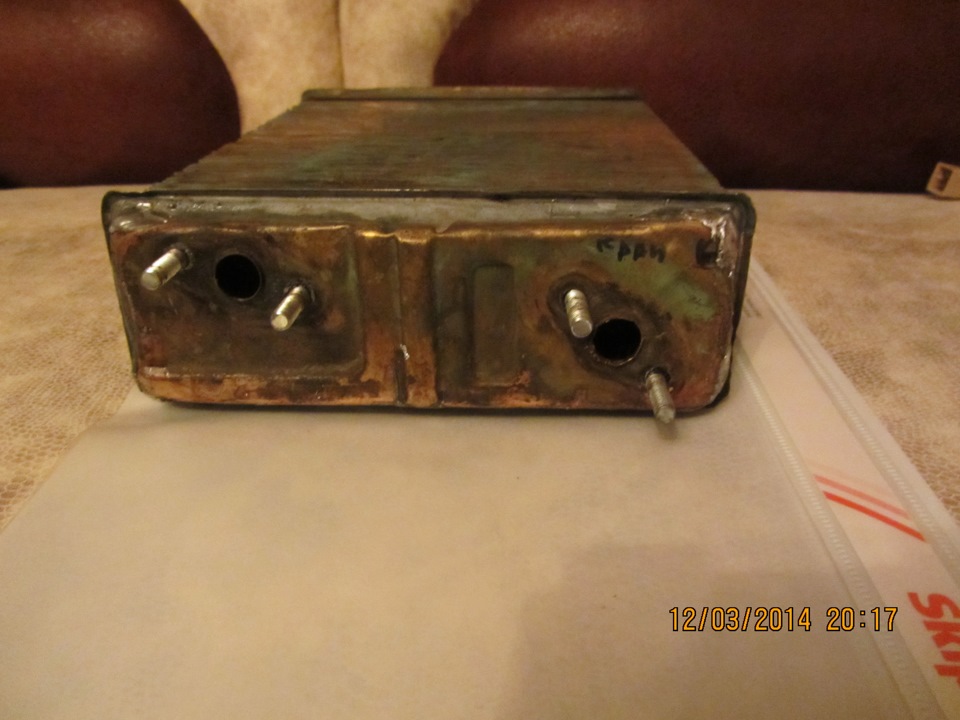

Доброго времени суток уважаемые коллеги сегодняшняя запись пойдёт о подводных камнях я так понимаю не последних на этом авто:И так при детальном осмотре печки данного автомобиля было выяснено что моторчик печки не крутится но почему? вскрыл печку снял мотор и он таки действительно не крутится не падая духом взял моторчик на работу, успешно разобрал при вскрытии ничего потустороннего не обнаружил смазал втулки низ и верх и ву алля "карлсон"который моторчик заработал фото разборки и устранение проблемы нет к сожалению забыл фотик.Но это ещё не всё на следующий день решил поставить всё на место а не тут то было как оказалось кран печки окислился и заклинил ладно начал снимать радиатор печки снял приобрёл новый кран и тут опять подводные камни одна шпилька на радиаторе вышла вместе с краном короче видно подтекала и просто сгнила .Поговорив с добрыми людьми они отправили меня в Автобусный парк где мне заменили все четыре шпильки сегодня вечером собрал всё до кучи на выходных поставлю на место!Мир вам и спасибо тем кто читает мой б/ж дальше я думаю будет всё интереснее и интереснее!
