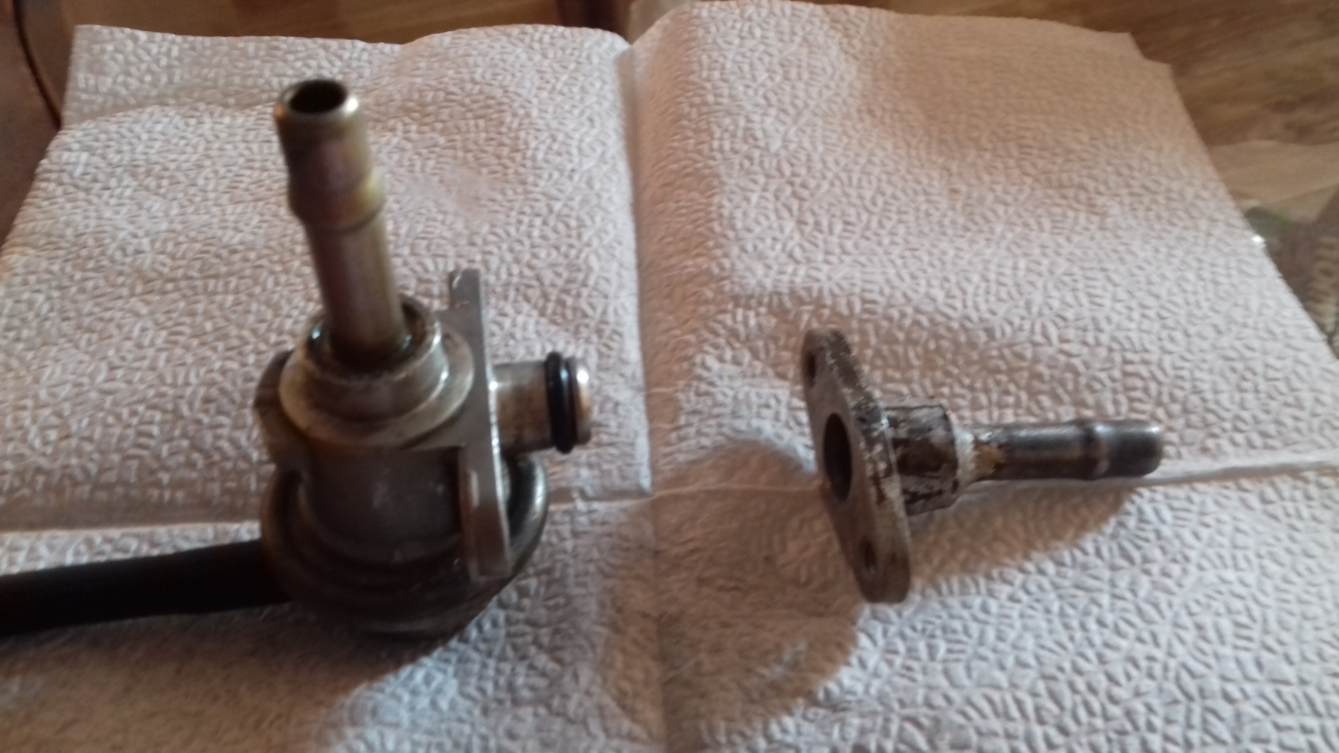

Редукционный клапан который стоял на моей машине не держал давление. При выключении бензонасоса давление практически мгновенно падало до нуля.
Слева — вход, снизу — слив в обратку, сверху — вакуумный штуцер.

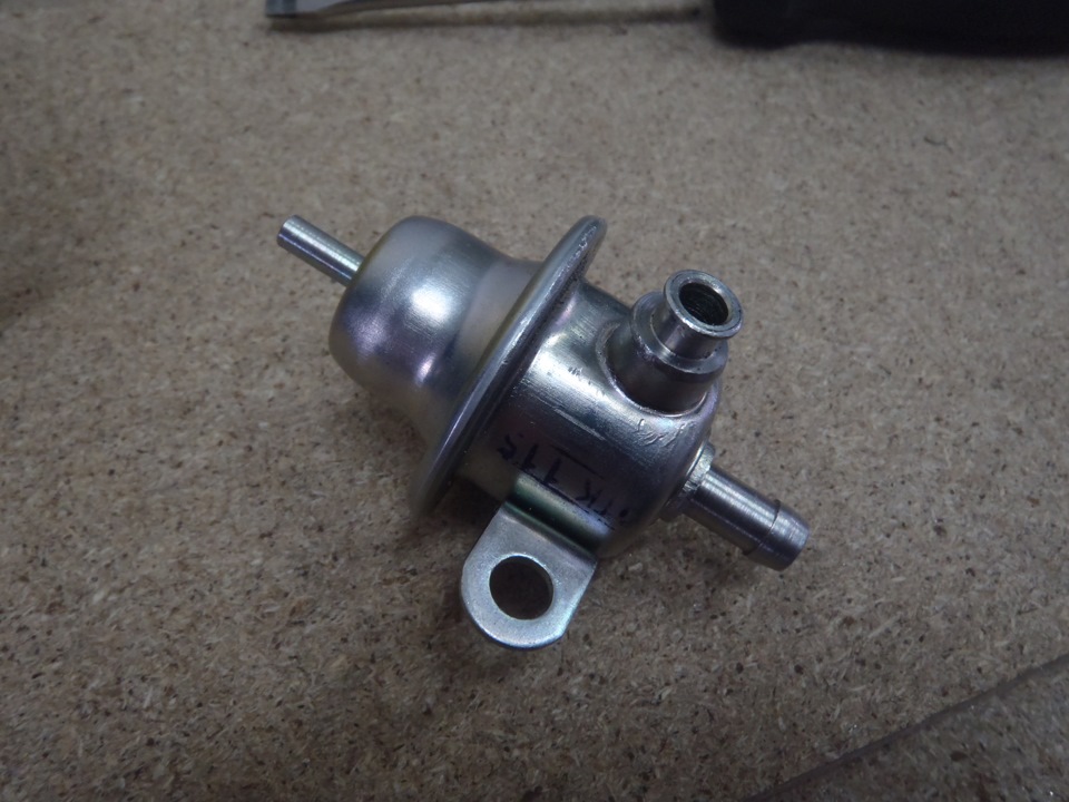

Оригинальный клапан стоит неподъемных денег (около 1000 гвн по Экзисту). Ставить б/у клапан с разборки которому так же как моему 30 лет — та еще лотерея. Поэтому, почитав форумы, было решено колхозить клапан от ЗМЗ-406. Давление открытия и пропускная способность в принципе практически совпадают. Главная проблема — разное присоединение к топливной рейке по входу в клапан.
Начнем с покупки:
Обошелся в 145 гвн в магазине запчастей для Волг и Газелей.

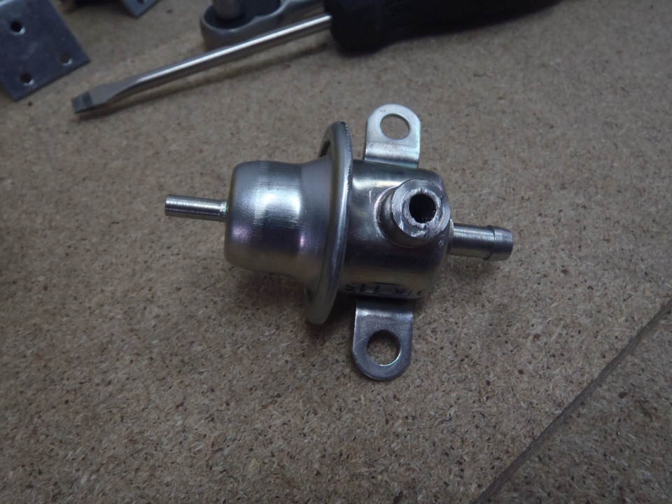

Почитал на форумах что делать с входным штуцером. Здесь рекомендовали просто натянуть шланг на штуцер сверху. При том, что штуцер имеет наружный диаметр около 13 мм, а шланг — внутренний диаметр 8 мм, это оказалось достатоно сложно. Натянул за полчаса, посбивал руки. Затянул хомутом. Даже на глаз не особо надежно. Подергал. Вроде держится. Но все равно стремно — вдруг на ходу слетит, и струя топлива на впускной коллектор, а под ним горячий выпускной. Хорошо если выскочить успеешь. Было решено переделать покультурнее.

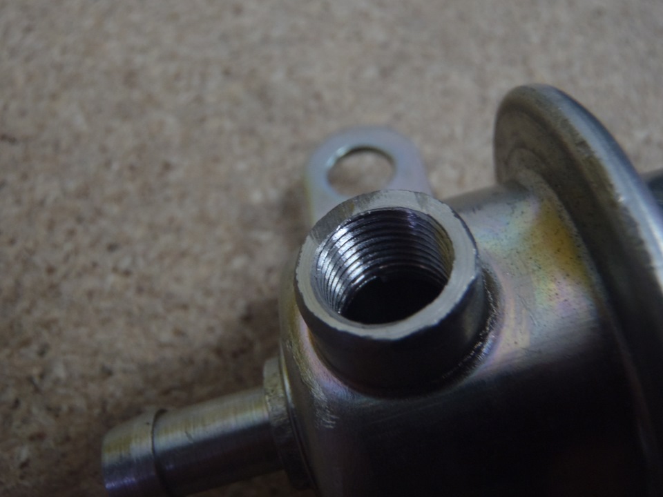

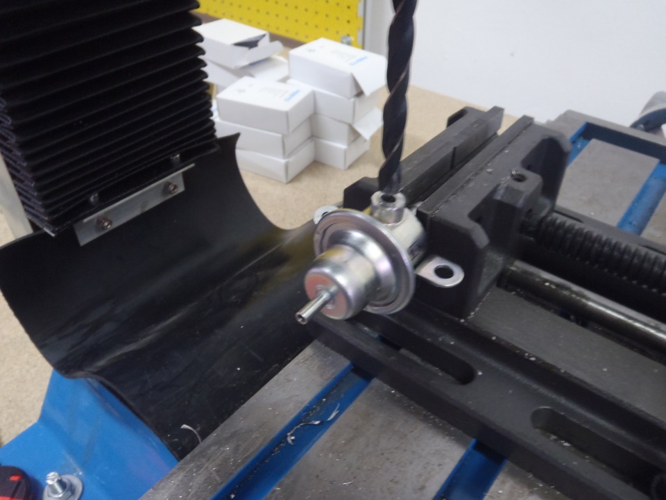

Корпус клапана из цинкового сплава, свелится легко.
На рынке был куплен ерш с резьбой 1/8" под шлангу внутренним диаметром 8 мм. 6 гвн делов.
Фумка кстати состоит из фторопласта, и в бензине не растворяется.

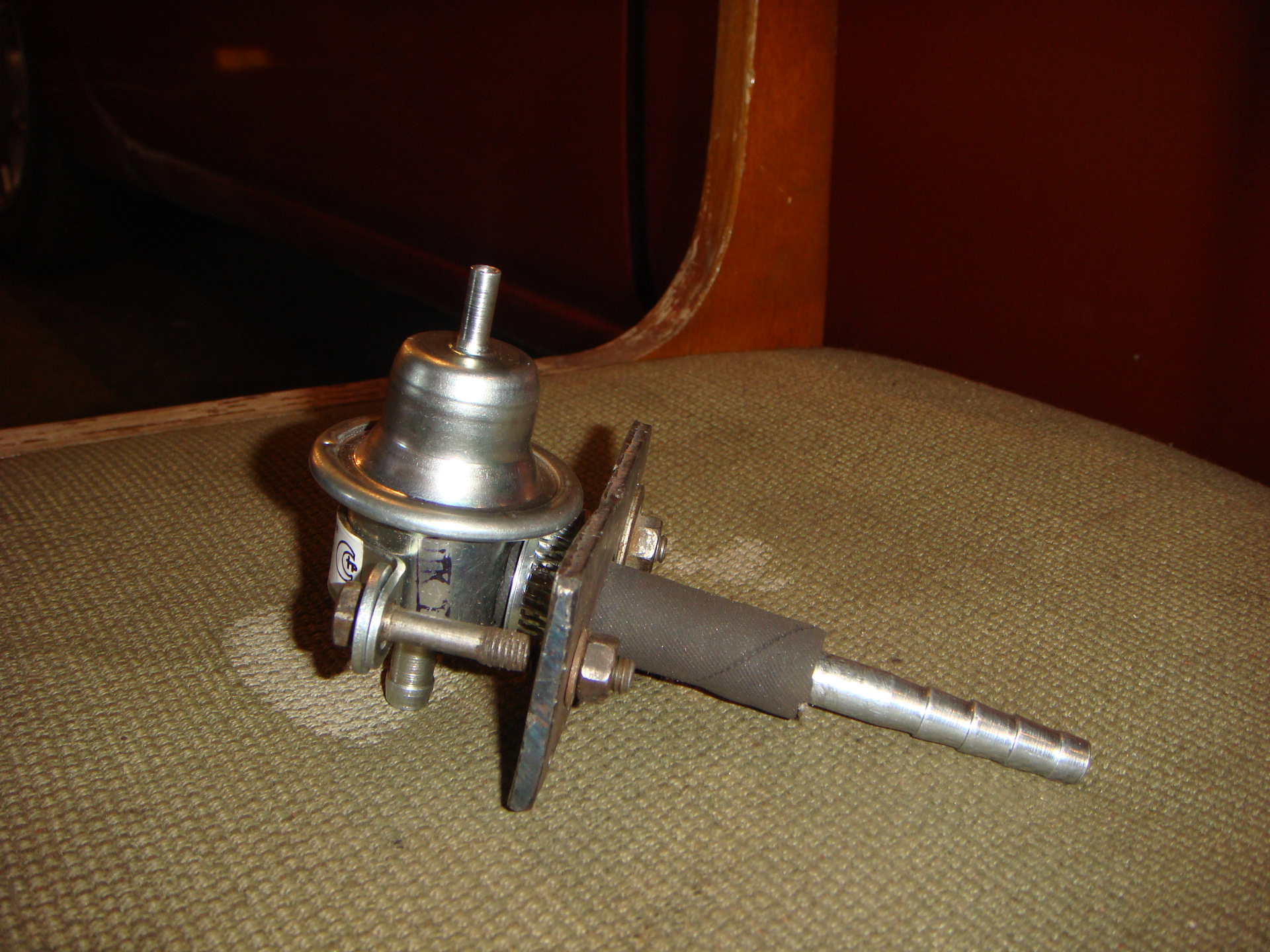

Главное при выполнении данных переделок — вытряхнуть все опилки из клапана, иначе при попадании опилок под мембрану он опять же заклинит в открытом положении.
Что имеем в результате — стабильное давление 2,3 бара в магистрали на холостых (до замены было 1,7). Проблему с плавающими холостыми и жутким жором топлива у меня не решило — не в клапане дело. Но может кому пригодится.
