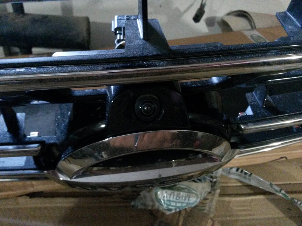

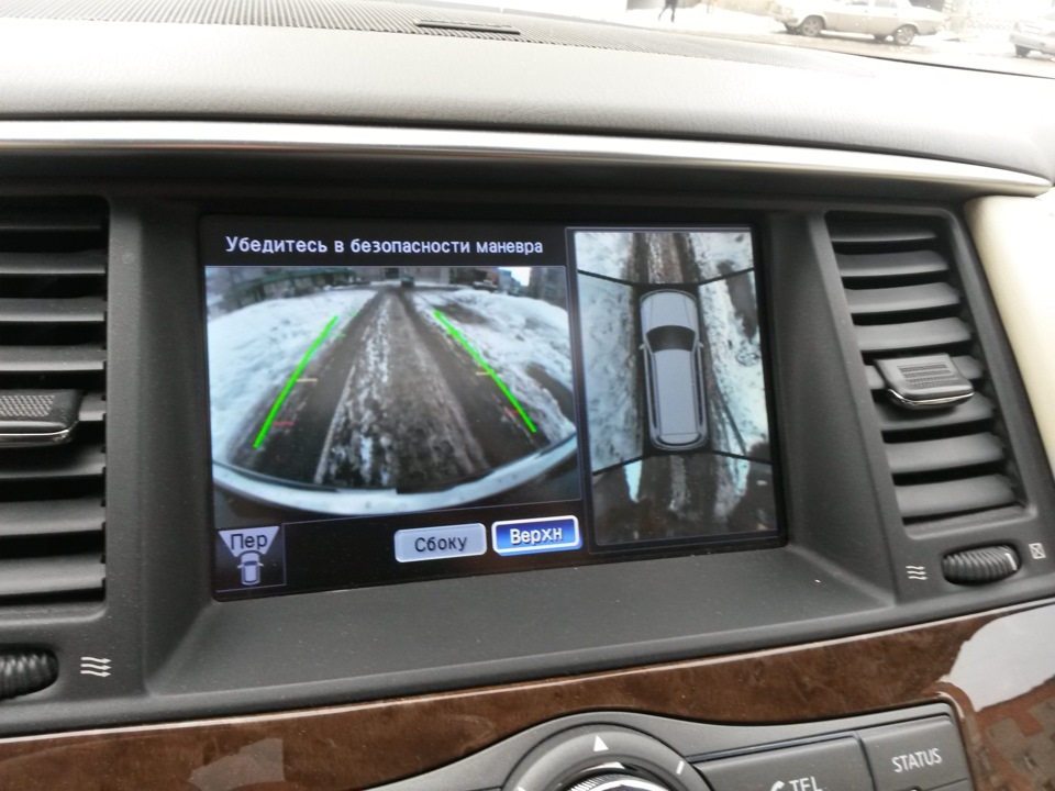

Поставив рестайлинговую решетку радиатора, идущую сразу с новой камерой, оказалось, что новая камера имеет более широкоугольный объектив, что негативно отразилось на искажении картинки "вид сверху".
Это неудивительно, ведь японцы заявили, что в рестайлинговом Патруле новая модернизированная система работы головного устройства.
Проездив так немного, решил переставить со старой решетки штатную камеру на новую решетку для восстановления картинки.
Думал, что на перестановку уйдет минут десять, но ушло… три часа.

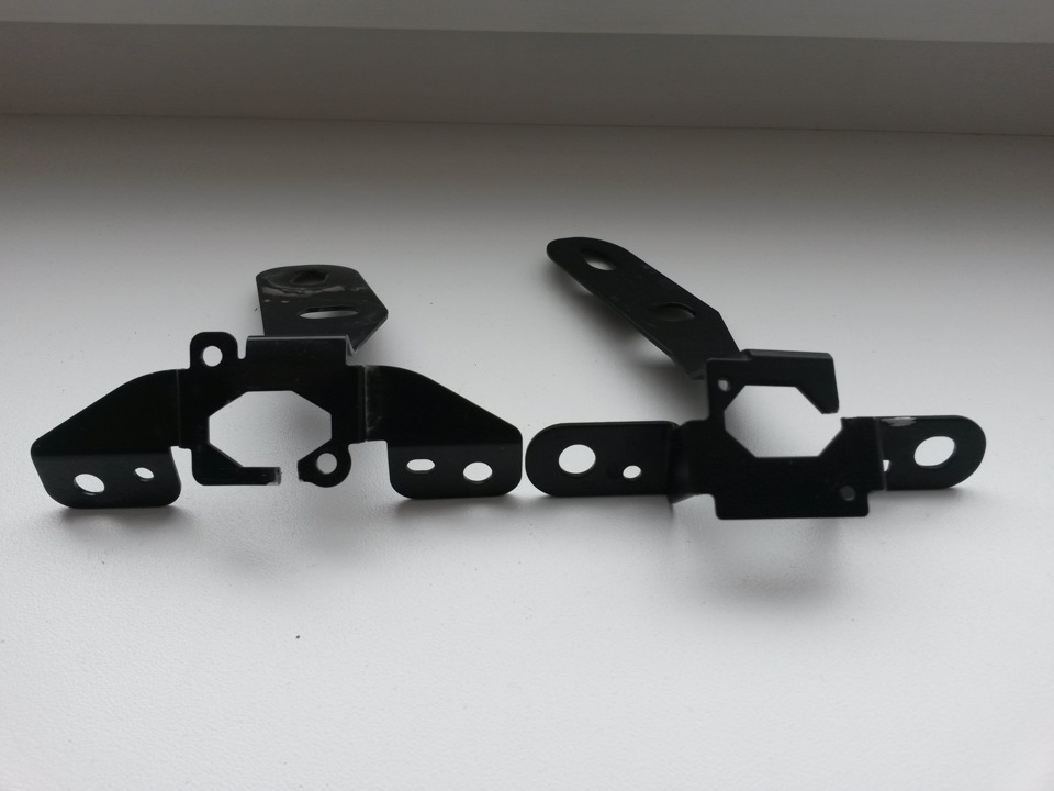

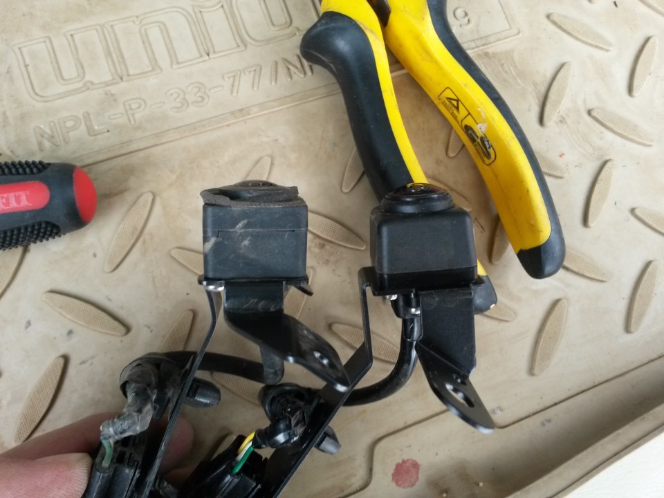

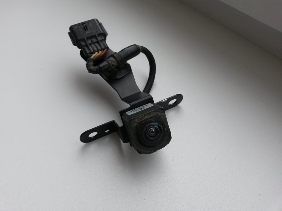

Дело в том, что у камер не только разные крепления к решетке, но и сами камеры тоже разные.
Выход один — переставлять старую камеру на новый кронштейн.
Но это уже не быстро. Поставил старую решетку до свободного времени.

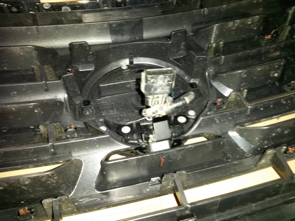

И вот, пробую переставить. Камеры несъемные с рамок, поэтому пришлось рамки пилить дриммелем.
В новой рамке маленькие дырки для болтиков, растачиваем:
И собираем старую камеру на новый кронштейн.
Монтируем на рестайлинговую решетку.
Ставим решетку обратно, все подключаем, проверяем и…
Капец! Изображение кверху ногами!
Новая камера как будто назло сделана инверсно старой. У одной выпуклый блок вверху, у другой внизу.
Пришлось еще повозиться по монтажу и каким-то чудом, но с небольшим смещением креплений на планке, старую камеру удалось воткнуть.
Угол в новой решетке установки камеры несколько другой, но не сильно, поэтому пришлось заходить в спец.меню и калибровать и саму переднюю камеру, и вид сверху.
Все нормально настроилось, в итоге.
Поэтому, с рестайлинговой решеткой три пути:
1. Не менять её
2. Менять, но иметь немного некорректный вид сверху
3. Менять и заморочиться на её установку.
