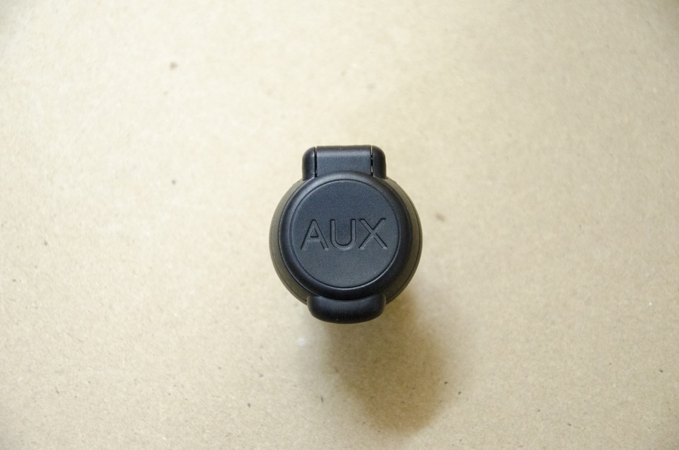

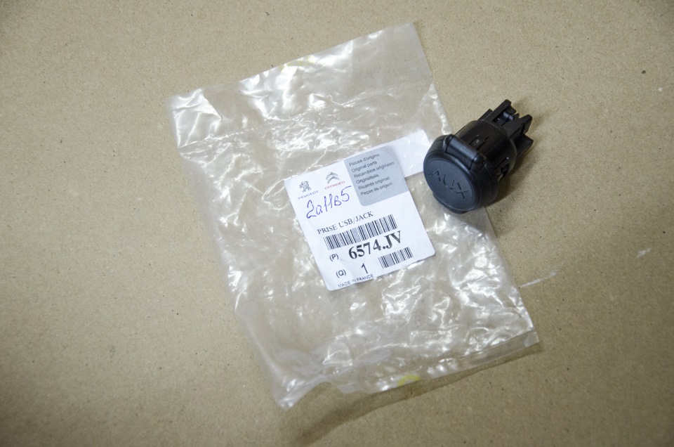

Заказывал на exist.ru оригинальный разъем USB/AUX. Каталожный номер 6574.JV. Скоро разъем встанет на штатное место и будет использоваться по назначению.

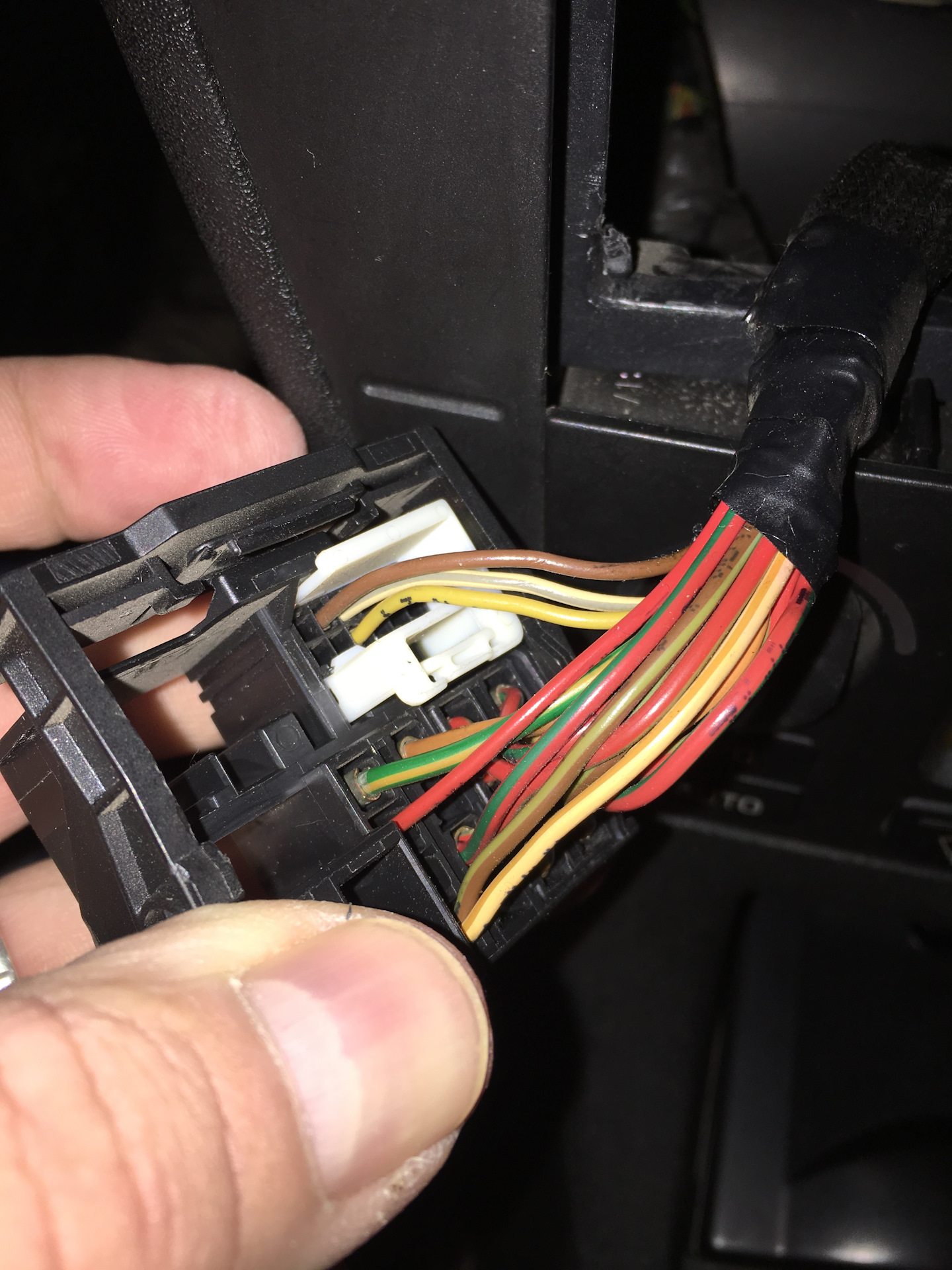

Скажите как узнать куда может идти 3-х пиновый штекер от магнитолы — как раз где AUX. Просто он заделан в общий жгут проводки. Не где не могу найти куда он идёт.

С ней предлагают просто провод, который болтаться будет. Все его прячут и приспосабливают по-разному. Я решил сделать так, чтобы было как в максимальной комплектации, для чего и был заказан выше представленный разъем! Это не еще один USB, а штука для т.с. его эстетичного пристраивания в авто =)

По-разному бывает, кто то в водительской стойке концы находит, кто то под центральным тоннелем, кто то за бардачком.

Не в курсе случайно, какой номер оригинального кабеля USB?

Оригинал 6574SV?
А ты зачем тогда делал сам, если был разъем?
Да! Я перепаял разъем на магнитоле на обычную USB мамку и купил обычный кабель!

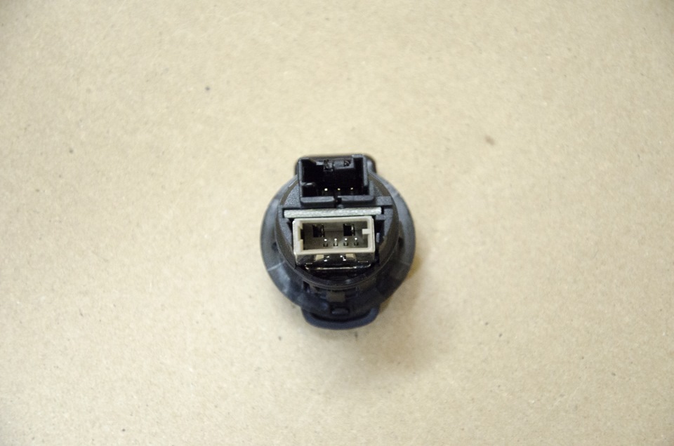

вот, нашел на драйве фотку RD45 с обратной стороны. С USB все ясно, а разъем под AUX где? в правом черном блоке?
Сегодня только начал разбираться с подключением AUX. Думаю, что по аналогии подключения к RD4.
