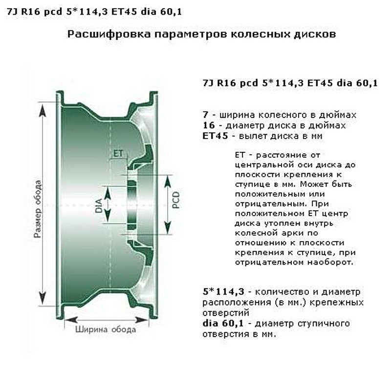

Решил поделиться справочными таблицами необходимыми при покупке шин и дисков, чем сам часто пользуюсь, голова не комп что-то забудеш, что-то перепутаеш, вот лишний раз зайду и загляну сам в свой блокнот, вспомню дабы не совершать огрехи на будущее.

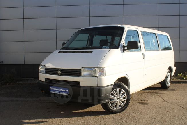

Вот виртуальная ПРИМЕРКА дисков на Т4, можно регулировать занижение и много интересного. Тоже самое для машин других марок.

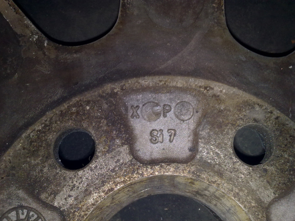

Размеры колёсных отверстий и центровочных колец

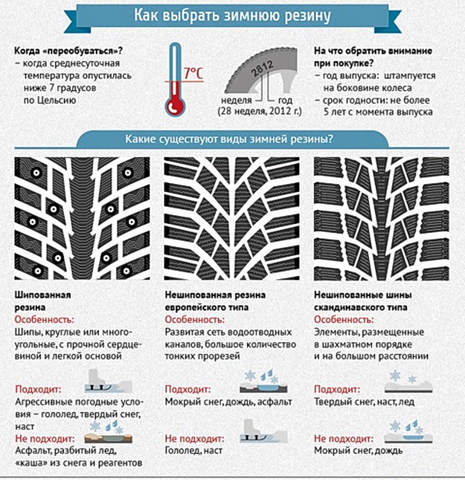

Тэст ЗИМНЕЙ РЕЗИНЫ

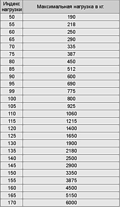

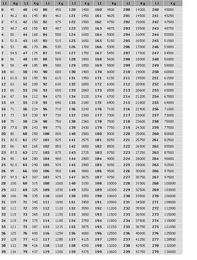

Обязательно проверяйте нагрузку на диск (LI) это очень важно всегда берите с запасом чтобы избежать микротрещин при попадании на большие кочки и ямы, эти трещины ведут себя так же как на стекле, непредсказуемо !

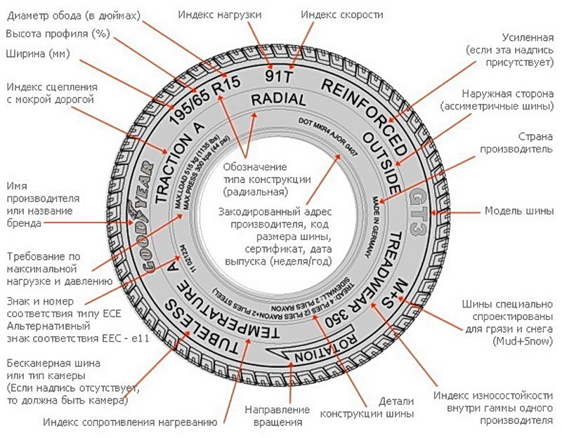

1 — Обозначение размера шины. 2 — Модель шины. 3 — Наименование предприятия-изготовителя. 4 -Товарный знак предприятия-изготовителя. 5 — Страна-изготовитель. 6 — Индекс несущей нагрузки. 7 — Категория скорости. 8 — Обозначение "TUBELESS" для бескамерных шин. 9 — Обозначение "ALL SEASONS" для шин с всесезонным рисунком протектора. 10 — Знак Е с указанием номера официального утверждения и страны, выдавшей сертификат соответствия Правилам ЕЭК ООН. 11 — Дата изготовления — 4 цифры, где 2 первые -номер недели, 2 последующие — год изготовления шины. 12 — Обозначение технических условий. 13 — Порядковый номер шины. 14 — Обозначение места расположения индикаторов износа. 15 — Применяемые материалы и число слоев в каркасе и брекере. 16 — Обозначение DOT (Department of Transportation). 17 — Буквенно-цифровой код изготовителя (по регистрации департамента транспорта США). 18 — Код размера шины. 19 — Нормы эксплуатационных режимов для эксплуатации шины в Северной Америке. 20 — Показатель степени износостойкости шины. 21- Показатель сцепления шины с дорогой. 22 — Характеристика скоростной выносливости шины

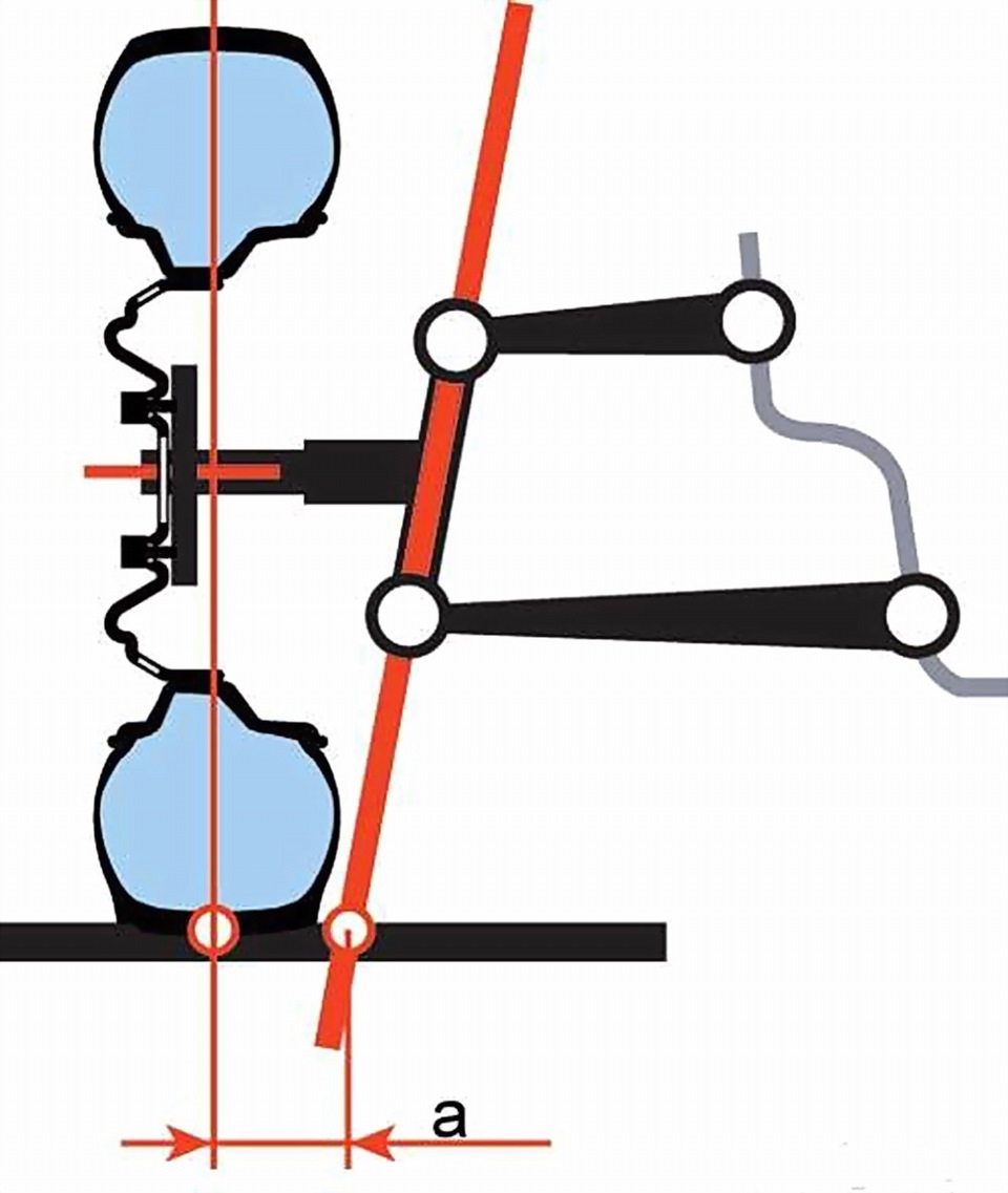

Важно! Плечо Обката.
В связи с конструктивными особенностями передней подвески (например, такими, как размещение внутри колёс тормозного механизма и части деталей подвески), плоскость вращения колеса и ось его поворота в большинстве случаев оказываются на определённом расстоянии друг от друга. Это расстояние, измеренное на уровне поверхности земли, и называется плечом обката.
Таким образом, плечо обката (Scrub Radius) — это расстояние по прямой между точкой, в которой ось поворота колеса пересекается с дорожным полотном, и центром пятна контакта колеса и дороги (в ненагруженном состоянии автомобиля). При повороте колесо «обкатывается» вокруг оси своего поворота по этому радиусу.
Оно может быть нулевым, положительным и отрицательным
В течение десятилетий на большинстве автомобилей использовались сравнительно большие положительные значения плеча обката. Это позволяло уменьшить усилие на рулевом колесе при парковке (потому что колесо катится при повороте руля, а не просто проворачивается на месте, как при нулевом плече обката) и освободить место в подкапотном пространстве за счёт выноса колёс «наружу».
Однако со временем стало ясно, что положительное плечо обката может быть опасным — например, при наезде колёс одного борта на участок обочины, имеющий отличный от основной дороги коэффициент сцепления, отказе тормозов одной стороны, проколе одной из шин или нарушении регулировки руль начинает сильно «рваться из рук». Этот же эффект наблюдается при большом положительном плече обката и при проезде любой неровности на дороге, но плечо всё же делали достаточно малым, чтобы при нормальном вождении он оставался малозаметен.
Поэтому начиная с семидесятых-восьмидесятых годов, по мере увеличения скоростей движения автомобилей и с распространением подвески типа «Макферсон», допускающей это с технической стороны, стали появляться автомобили с нулевым или даже отрицательным плечом обката. Это позволяет минимизировать описанные выше опасные эффекты.
Например, на «классических» моделях ВАЗ плечо обката было положительным, а на переднеприводном семействе LADA Samara — стало уже отрицательным.

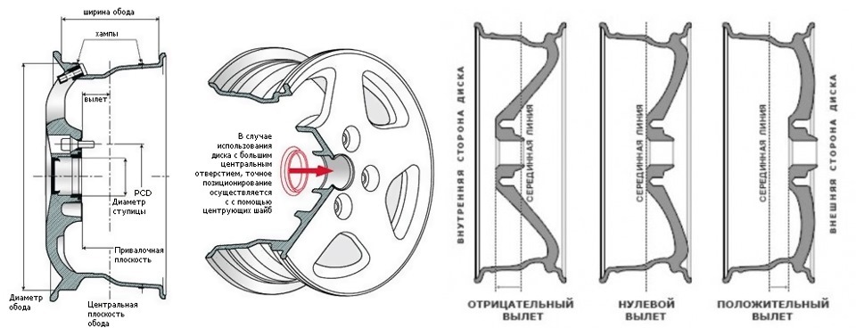

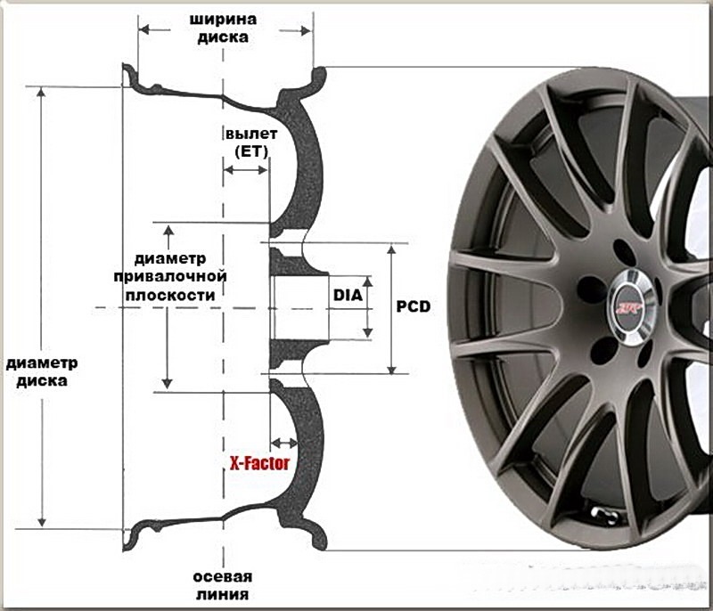

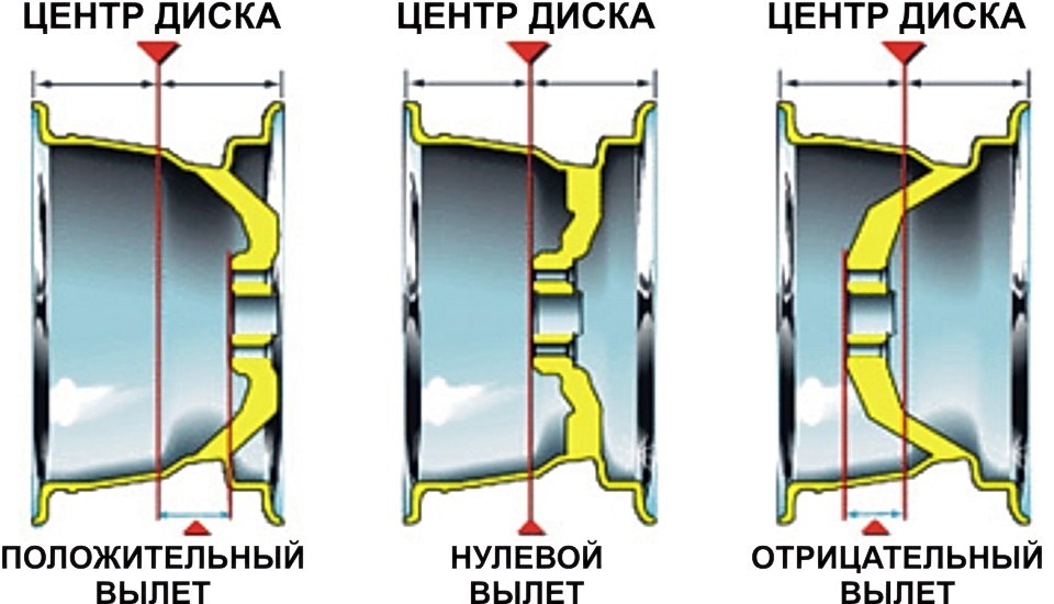

Плечо обката определяется не только конструкцией подвески, но и параметрами колёс. Поэтому при подборе незаводских «дисков» для автомобиля следует соблюдать указанные заводом-изготовителем допустимые параметры, особенно — вылет (параметр ЕТ), так как при установке колёс с неправильно подобранным вылетом плечо обката может сильно измениться, что весьма существенно сказывается на управляемости и безопасности автомобиля, а также на долговечности его деталей.
Например, при установке колёс с нулевым или отрицательным вылетом при предусмотренном с завода положительном (например, слишком широких) плоскость вращения колеса сдвигается наружу от не меняющейся при этом оси поворота колеса, и плечо обката может приобрести большие положительные значения, руль начнёт «рваться» из рук на каждой неровности дороги, усилие на нём при парковке превышает все допустимые величины, а износ ступичных подшипников существенно увеличивается.

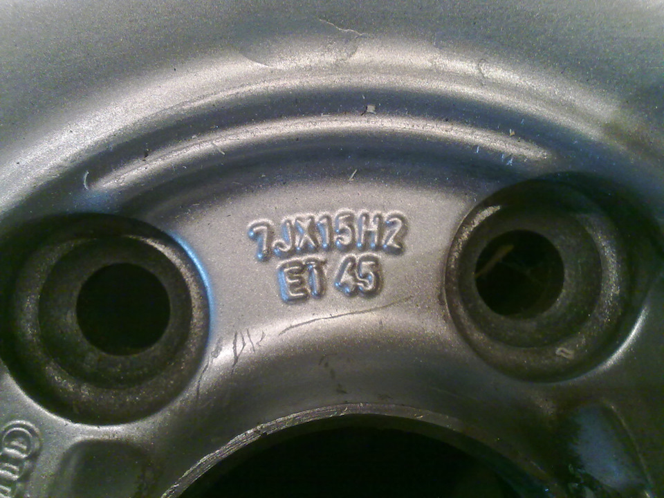

Игорь ну подскажи пожалуйста а то честно я ни вьеду нашел диски ет-25 это как на бусик пойдут
у меня 42, твои будут почти на два сантиметра заходить внутрь, передние при поворотах могут тереть подкрылок.

перепутал я, твои будут с вылетом, голова уже не соображает.)

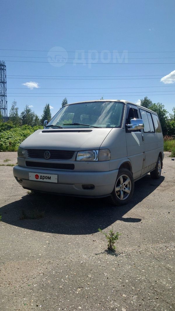

Встанут отлично, если по крепежу подходят 5х112 то без проблем.

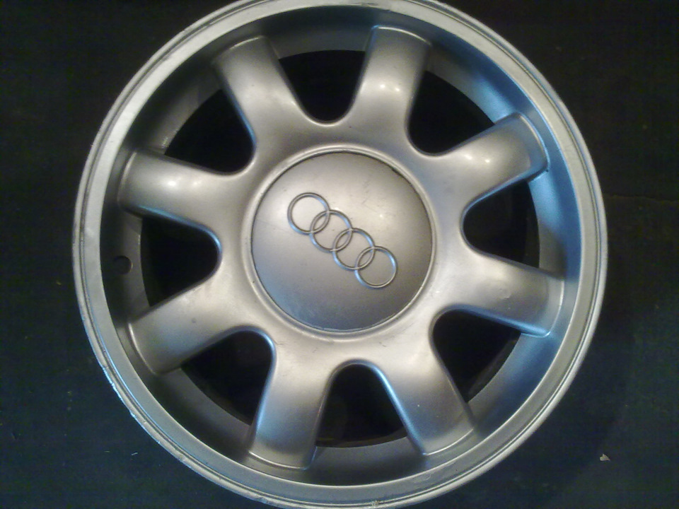

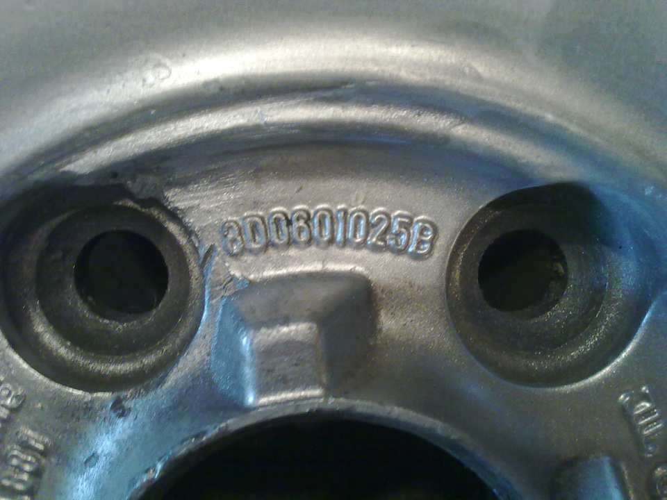

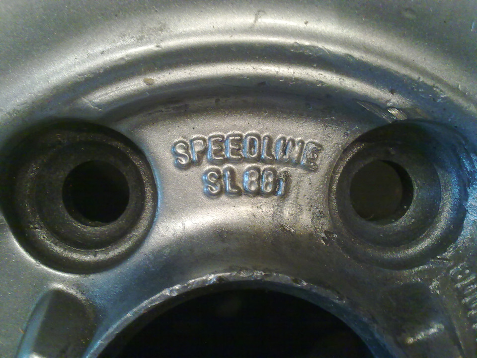

вечер добрый. могу ли я ставить без проставок такие диски

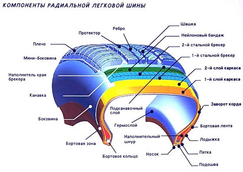

А на нижней фотке о чем говорится вообще ?
так до кучи, .)))
