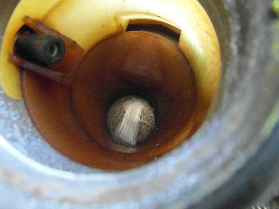

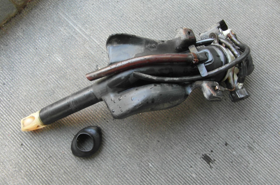

Ну а на словах объясню так, что после установки бензобака от синхры проблема была в его горловине.
Объясню наглядно.

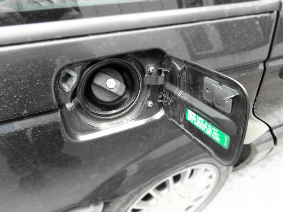

Открываю лючок бензобака.
Открываю крышку.

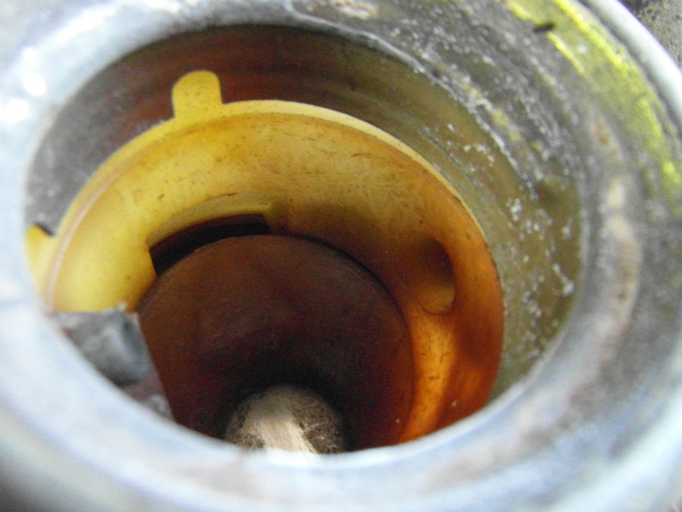

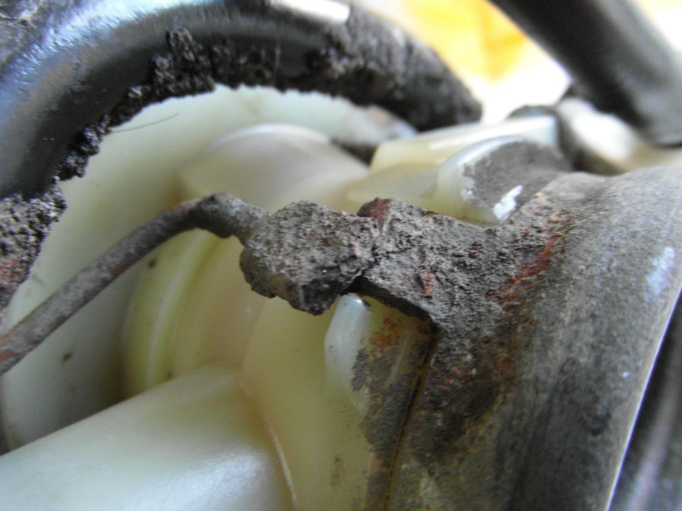

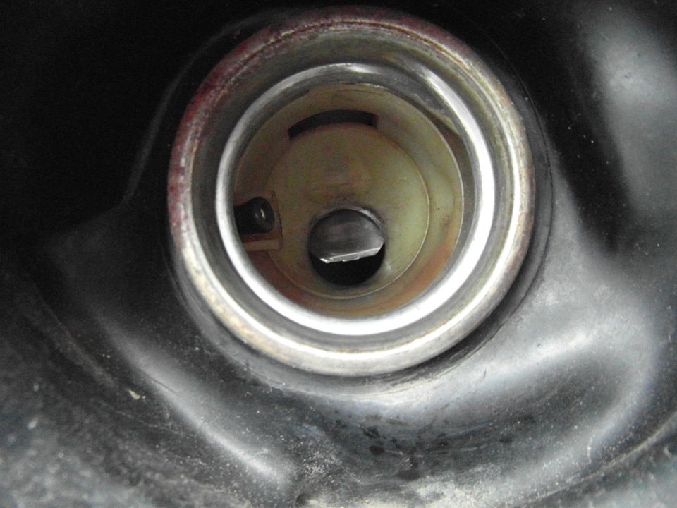

Во первых металлический язычок внутри кем-то до меня был загнут и выправить его не получалось даже когда горловина была у меня в руках, отдельно от бензобака.
Поскольку он был загнут — то не полностью закрывал вход в горловину.
Видна явная щель внизу почти на 1/3 заливного отверстия.
Из бака прилично тащило бензином когда пробка была выкручена.
А при вытаскивании заправочного пистолета этот язычок постоянно клинил его.
Поэтому вытащить пистолет можно было только выкручивающими движениями.
Что бы устранить эту проблему требовалась полная разборка верхней части горловины.

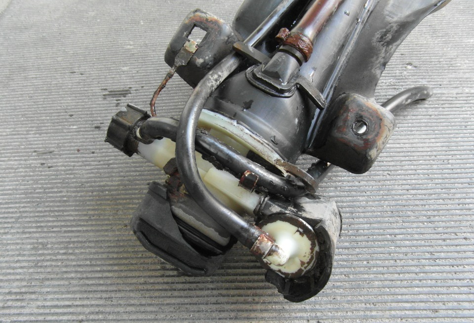

А так как он имеет запаянную конструкцию(по идее не разборный), то я решил поискать просто другую горловину с целым ровным язычком.

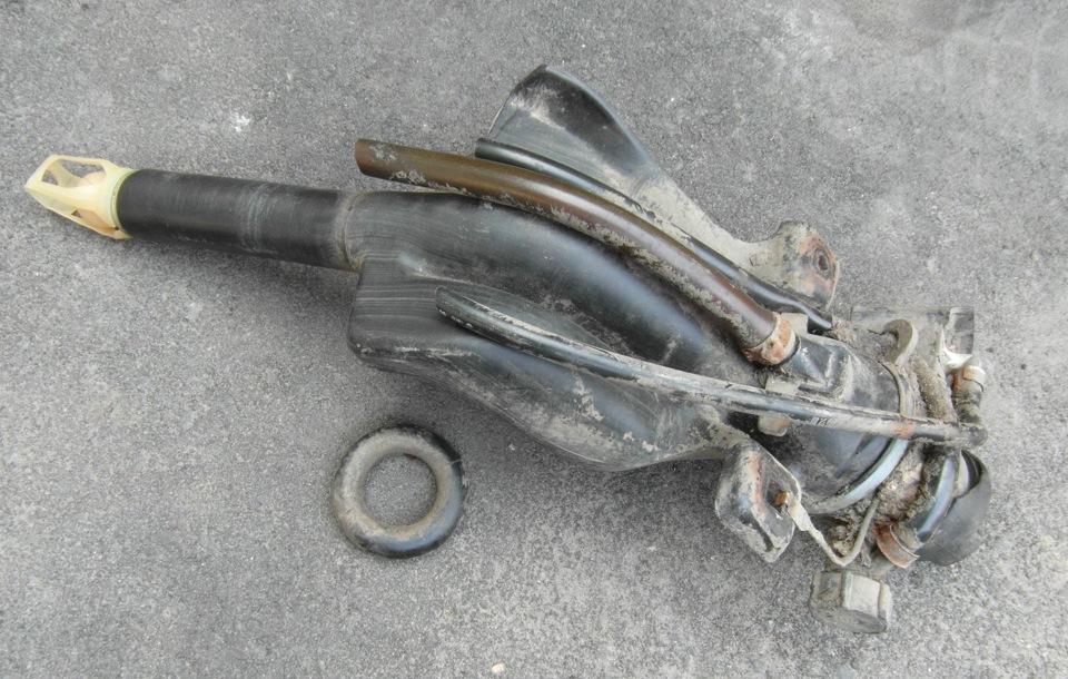

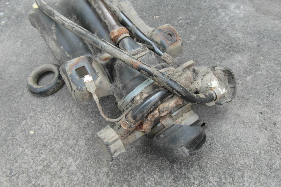

И вот после полу года поисков такая горловина была найдена.
Немного грязная…
Но это не проблема.
Зато язычок этот в этой горловине — целенький и исправный.
Можете посмотреть его на последней фотке этого поста.
Провод массы правда проржавел.
Это тот провод который на той горловине мы со Стасом запаяли с помощью кислоты.
На этом видимо придётся сделать так же.

Она отмыта…
Пока только водой отмыта.
Потом надо будет смыть налёт в виде битума ещё и растворителем.

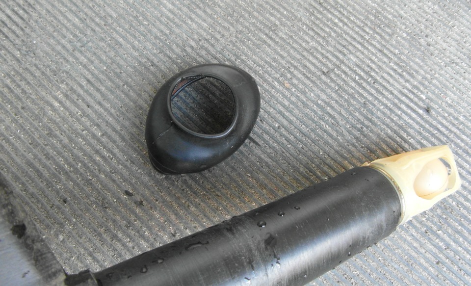

Резиновая насадка, одевающаяся на бензобак и герметизирующая горловину с баком за 20 с лишним лет превратилась в пластмассовую.
Поэтому сейчас заказана новой в оригинале.

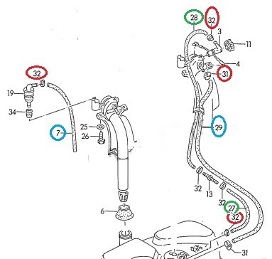

Выделил нужную мне схему.
На ней вроде как всего то два клапана:
3 — VAG 191 201 136 A Клапан воздушный
19 — VAG 7M3 201 751 Клапан вентиляции топлива
Какой из них виноват ?
Ну и по шлангам вот такая информация:
7 — VAG 333 201 182 Шланг для удаления воздуха
Каталогом предлагается замена на VAG N 901 700 01
Шланг топливной системы — 465 рублей.
Шланг 7,5*3,5 в рулонах по 5 м "Заказывается по 5 м"
Требуется укоротить до: 980мм.
Цена около 500 рублей.
Только не понял… за метр или за 5.
27 — VAG N 020 28 11
Шланг 7*3 — 650 рублей
Укоротить до 240мм.
28 — VAG N 020 28 11
Укоротить до 750мм.
Шланги 27 и 28 одинаковые.
Только разной длины и соединены через угловой переходник.
Хотя на схеме он показан прямым.
Сделано это видимо что бы не было перегиба в этом месте…
Но как то странно …
Почему тогда такого же нет на шланге под № 29?
Наверное потому что он толще в диаметре и его стенки потолще…
29 — VAG N 020 29 03
Патрубок вакуумной системы 12*3,5 — 80 рублей.
Укоротить до 700мм.
Выделил красным нужные мне хомуты с номерами 31 и 32.
Но это в теории.

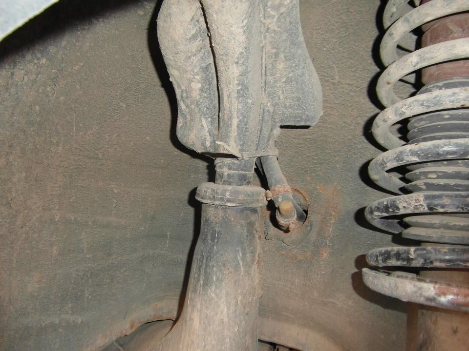

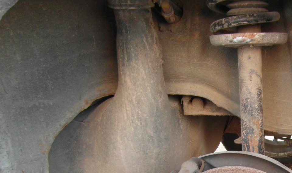

Эти шланги у синхры с завода идут не так как у моноприводного пассата !
Посмотри как штатно проходят шланги в подкрылке сзади.
Теперь становится понятно почему нам не хватало длины.
Вот почему пришлось наращивать !
Где то в арке на внутренней стенке должно быть монтажное отверстие с вот таким загибом шлангов:
Так что всё мы сделали правильно… не зная ньюансов.
И сейчас при замене горловины я это отверстие делать не хочу.
Пущу шланги по низу как и есть.

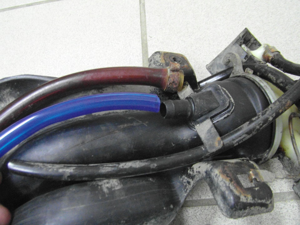

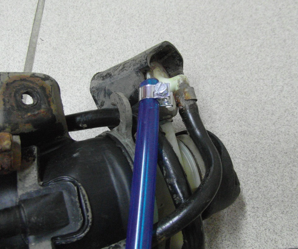

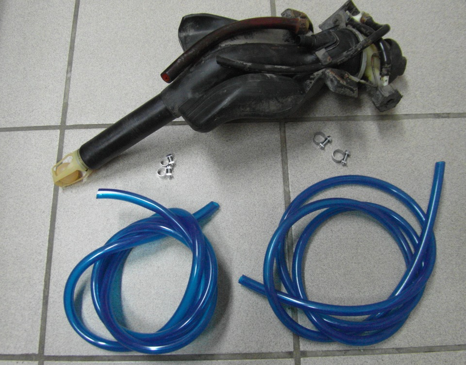

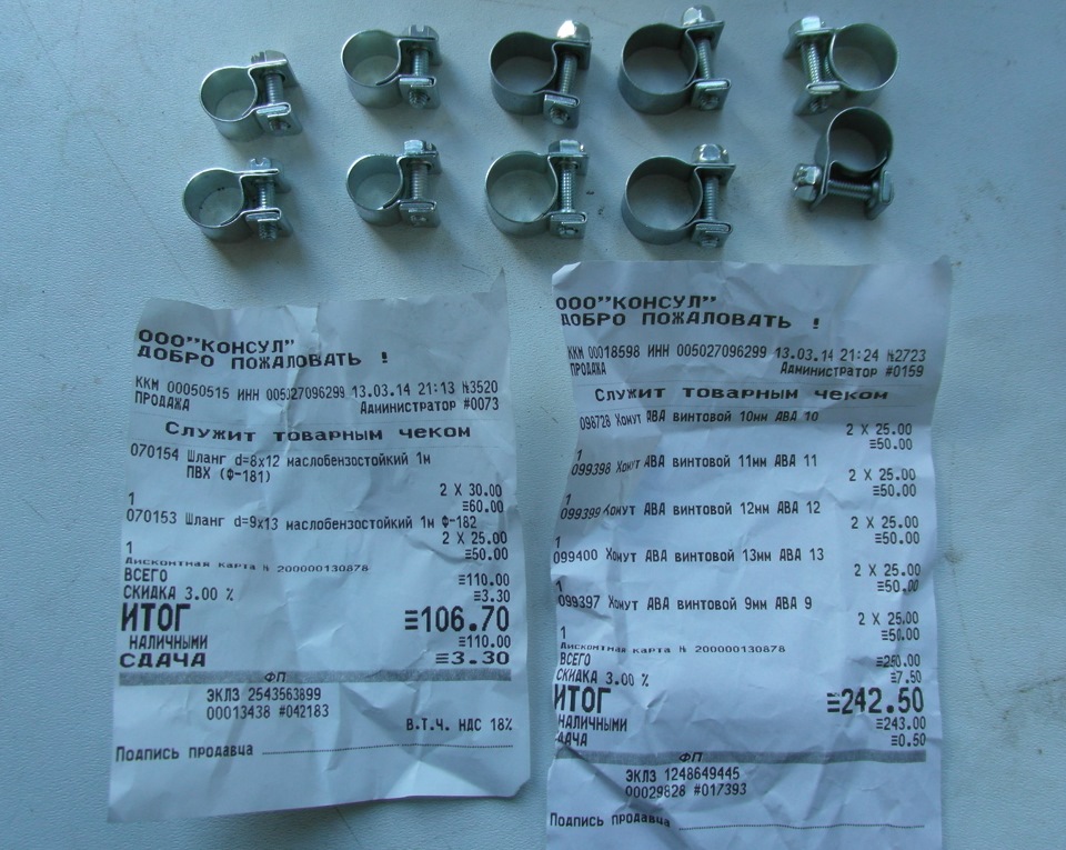

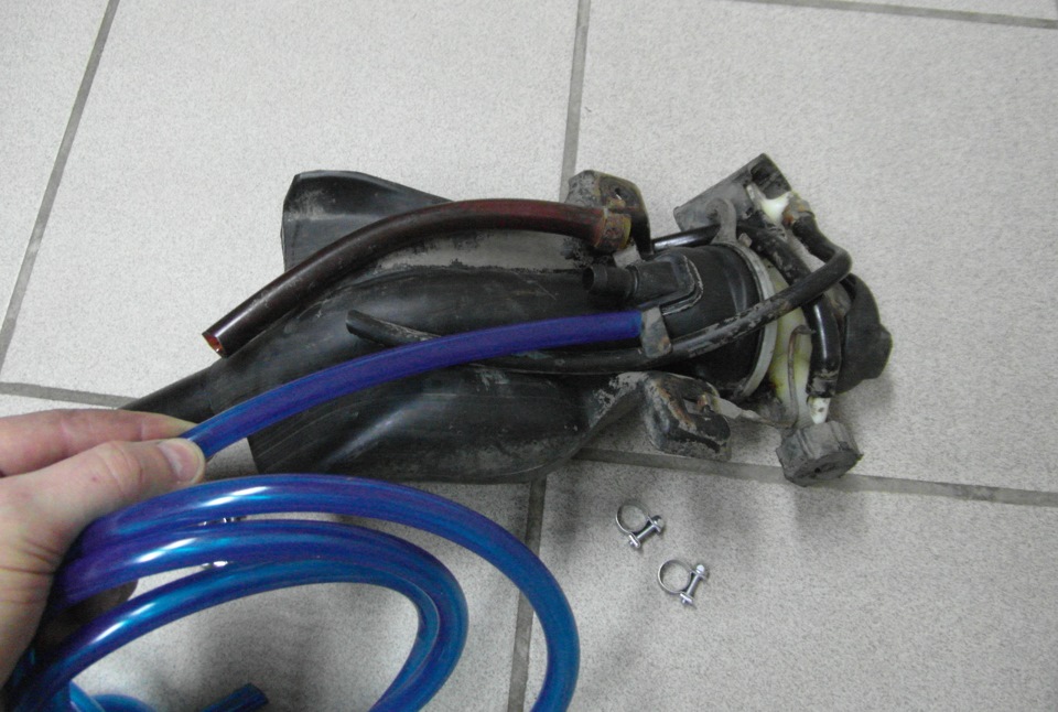

Только шланги взял современные.
Маслобензостойкие силиконовые трубки.
К ним взял хомутов разных диаметров и понадёжней.
Именно винтовых.
Как видите цена на новые трубки намного демократичней чем в Экзисте за оригинал, который придётся ждать не известно сколько.
Так что теперь для замены горловины всё готово.

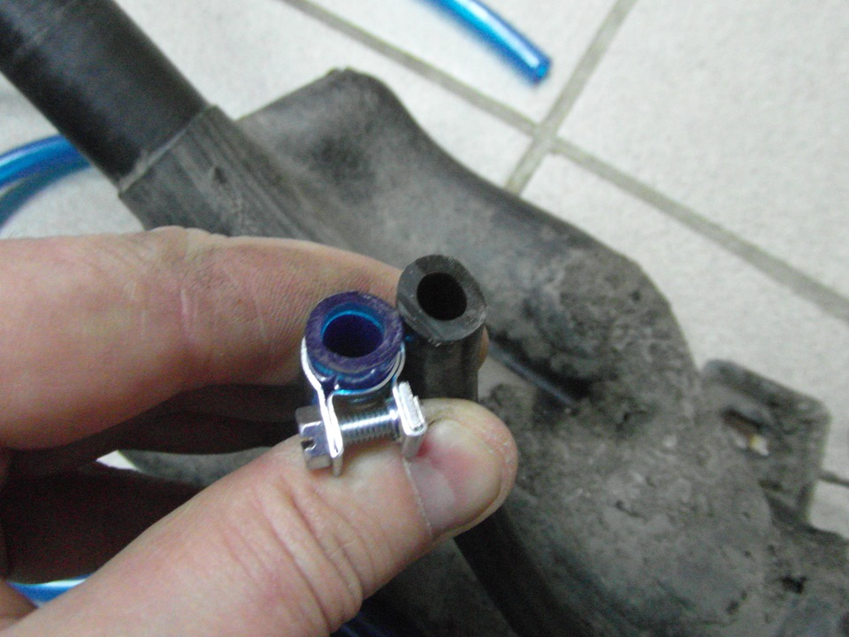

Примерка состоялась.
Диаметры соответствуют.
Всё налазиет.
Так что буду заменять… совмещать… стягивать.
На вид новый шланг в диаметре "повеселей"…
Но это только так кажется.
На самом деле облегает очень прочно…
Ну и плюс — притянется хомутом.

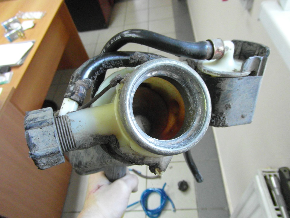

Но вот оба из имеющихся клапанов не дают мне покоя.
Кто отщёлкивает пистолет ?
Кто из них показывает избыточное давление в баке ?
В самой горловине есть отверстие сверху … справа…
И слева вот такой сосок в виде рычажка:
Может есть у кого какие мысли ?

За отстрел пистолета отвечает клапан 3 (по схеме). Именно его рычажок и торчит слева в горловине.
Пистолет нажимает этот рычаг и клапан открывается, выпуская воздух из бака.
Другой клапан (19 по схеме) имеет более низкую пропускную способность, через него бак дышит постоянно, но при опрокидывание клапан запирается и не допускает разлива топлива.
Причина отстрела в гнутом язычке. В результате чего клапан 3 не открывается.
Пистолет не нажимает рычажок клапана 3.
Уже тысячу раз пробовал это сделать даже принудительно зацепив его пистолетом.
Ну никак.
Причина в чём то другом.

пока не поздно поставь нормальные резиновые мбс шланги…
этот силикон задубеет…
Он и в оригинале задубевший.
Мне не нужна там элластичность.
Как легла магистратль — так и лежит.
Главное что бы герметичность не нарушалась.
А стоимость нормальных МБС-шлангов начинается от 300 рублей за метр в зависимости от диаметра.
Я уже думал… примерял… приценивался.
Ни к чему они мне там.
Ведь в этих шлангах только пары бензина гуляют… а не сам бензин.
И почему немцы с завода не ставили резиновые ?
немцы не знали о качестве наших шлангов…
Это итальянские…
Откуда в России силикон?
с подмосковья )))
иногда с периферии бывает…
Ну вроде как вопрос исчерпан.
Этим шлангам элластичность не нужна.
Они могут быть хоть дубовые… хоть медные.
верно…
пускай силикон стоит…
а по поводу отстрела…
на какой то определённой заправке это бывает или на любой. . ?
недавно на вольве заправлялся, так тоже отсекать пистолет стал, хотя до топлива как минимум сантиметров 25-30 было…
просто от резкого включения отсекается…
На трёх разных пробовал…
На всех почти сразу.(секунд 15-20 заправки) и отстреливает.
Спасибо за ликбез!Я все гадал, что за провод — это масса, и куда встает.
Это заземление…
Типа снятие статического напряжения при заправке …
На самом пистолете может быть заряд… он снимается через горловину посредством этого провода на кузов.
