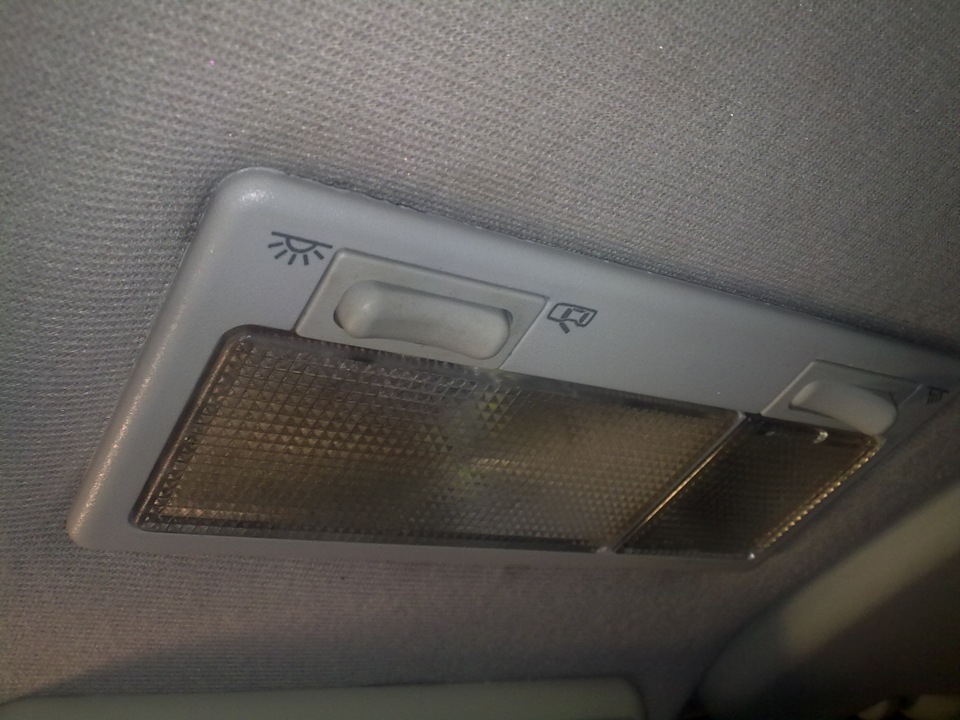

Всем привет!) И так сегоднешней мелочью у нас становится установка и демонтаж центрального плафона освещения. Хм кажется мелочь, а люди интересуются.
И так, демонтаж:
1 Снимите рассеивающие линзы

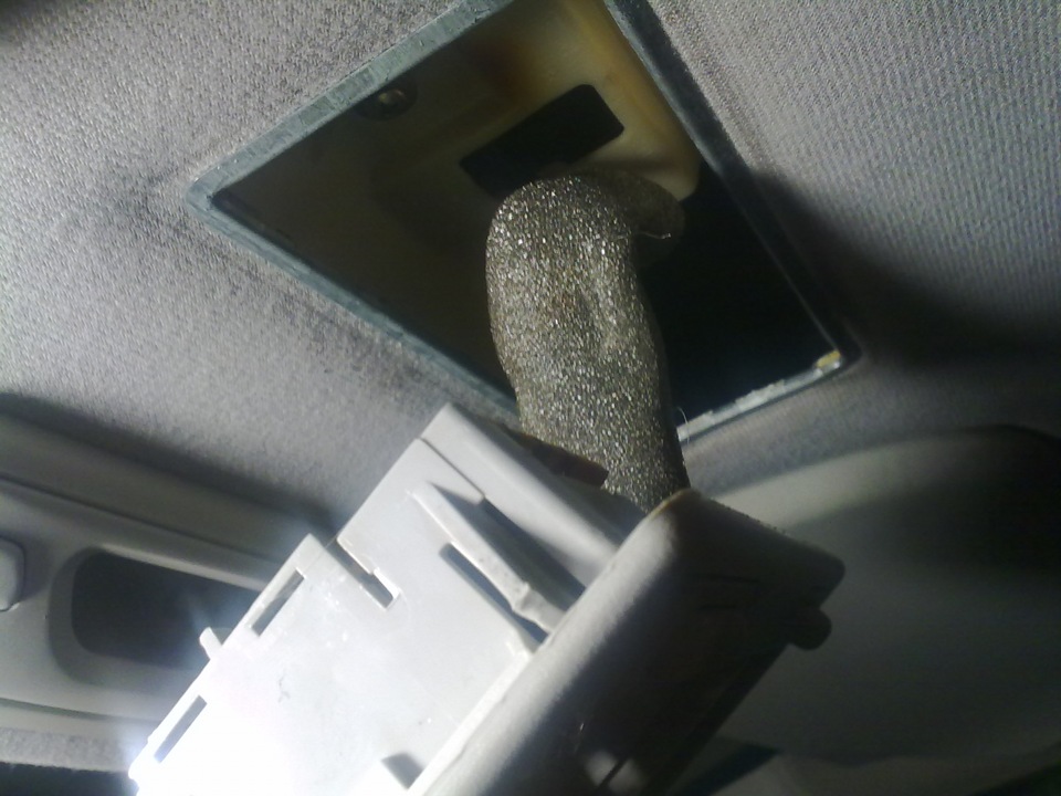

2 Аккуратно потденьте плафон целиком ( не бойтесь, сам по себе он выходит очень туго, т.к в спец зажиме)
3 после демонтажа плафона отсоедините фишку подключения питания.
Монтаж.
1 Снять с плафона спец зажим не отгибая лепестков на нем ( потому, что вы его попросту не вставите в отверстие)
2 Вставить этот фиксатор в отверстие и загнуть лепестки на нем
3 Подсоединить фишку питания
4 Вставить плафон.
Все просто)
Спасибо за внимание!
