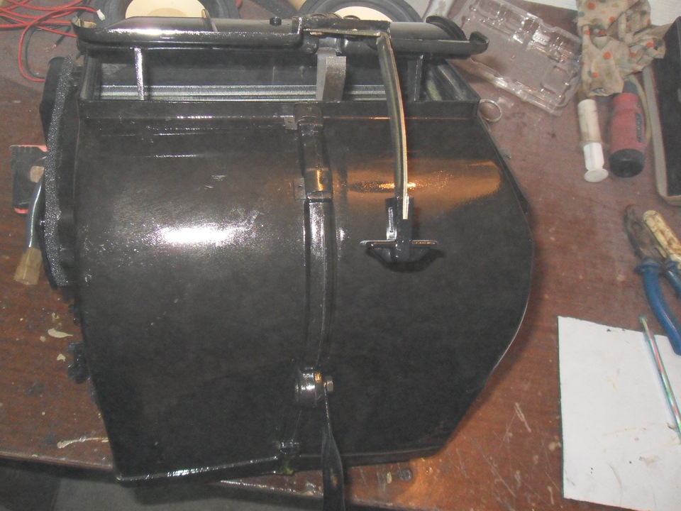

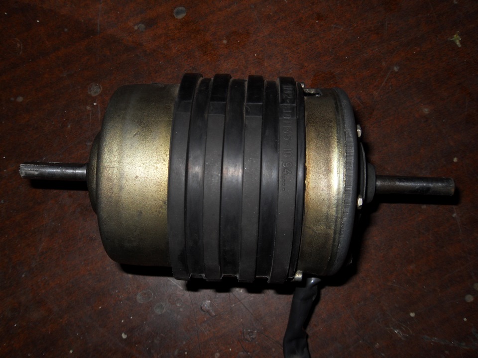

Ремонт начался с того что я решил покрасить торпеду но об этом позже.Так как надоело пищяние двигателя печки решил поставить подшипники место втулок, также заменил радиатор печки надоело вытирать тосол с коврика .Было конечно не очень легко но я смог.И на по следок вскрыл корпус лаком.Результатом доволен хотя ещё не ставил на машину)))

ооо, класс)))как эффект?кстати спасибо за номер подшипника, оба одинаковые?
Да одинаковые но один закрытого типа я их подбирал по внутренней обойме. Эффект двигатель зато не пищит но тише стало не намного.
бюджет, я понимаю…
есть идеи что поставить в штатное место? нормальный вентилятор должен "дуть".
по факту получается, что при движении на скрости 50-60 км/ч и выше, набегающий поток воздуха заметно эффективнее вентилятора дует в дефлекторы. на скорости выше 90 км/ч вентилятор даже машет потоку воздуха.
Бюджет считал только баллончик лака и радиатор отопителя.
