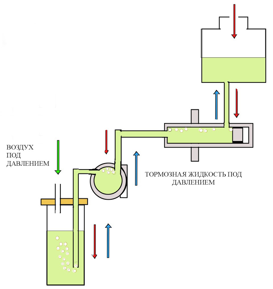

Знакомая, пожалуй, многим автомобилистам процедура прокачки гидравлики тормозов (сцепления). Ну, и что тут можно узнать нового? Всё просто, как велосипед! Залил, прокачал, нажал, отвернул штуцер, выпустил жидкость с воздухом… и так, до окончания выхода пузырьков воздуха. 15-20 минут вдвоём, или с «плавающим» упором педали, и всё готово. А, много ли раз в год это делаешь?! Один раз за два года, а то и реже…
Но, давайте разбираться…
А, кто вообще сказал, что именно так надо делать?
Ну, как же! Это же к нам снизошло Свыше! От самого Создателя автомобиля! И так было всегда!
Согласен. Метод прост, опробован веками и это в карман не спрячешь.
Но, как раньше прокачивалась система?

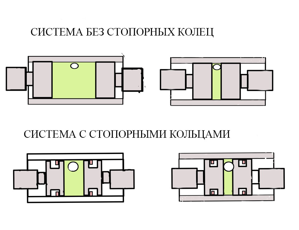

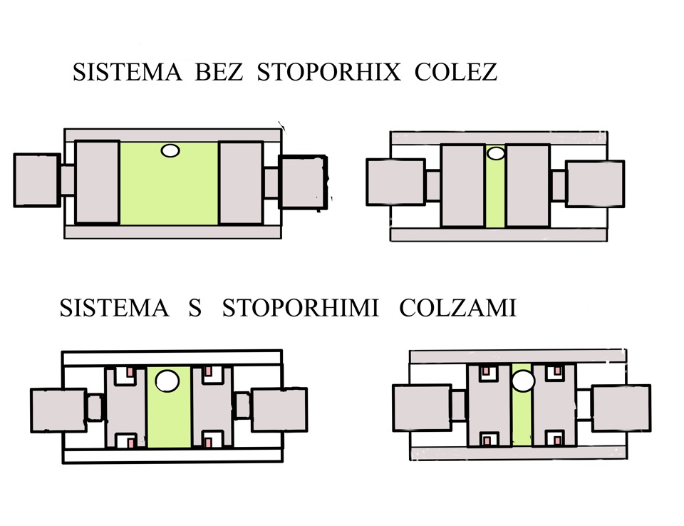

Необходимо было свести эксцентрики колодок внутрь, тем самым увеличив рабочий ход каждого из цилиндров до 15-20 мм. Т.е. Накачиваешь, цилиндры расходятся, а после выпуска воздуха, возвратные пружины возвращают их полностью назад, вытесняя большой объём воздуха и жидкости. Тут, всё просто. И если собран главный цилиндр правильно. И есть, установленный зазор между поршнем и штоком, то вопросов не возникает.
Что мы имеем на сегодняшний день?
Рабочие цилиндры со стопорными кольцами. Возвратные пружины не способны сдвинуть кольца, и выбирают лишь необходимый зазор межу колодкой и барабаном 0,8-1 мм. Поршни практически не двигаются. Тут можно прокачивать сутками. Дисковые тормоза, так же. Вот, тут и начинаются проблемы… Возникают вопросы… Не могут прокачать тормоза. А всё потому, что жидкость не идёт в систему, сжимаемый воздух не даёт заполнить систему.
Всё из-за того, что трубки все изогнуты, тонкие. Рабочие цилиндры почти не ходят. Заполняется система сверху, из расширительного бачка.

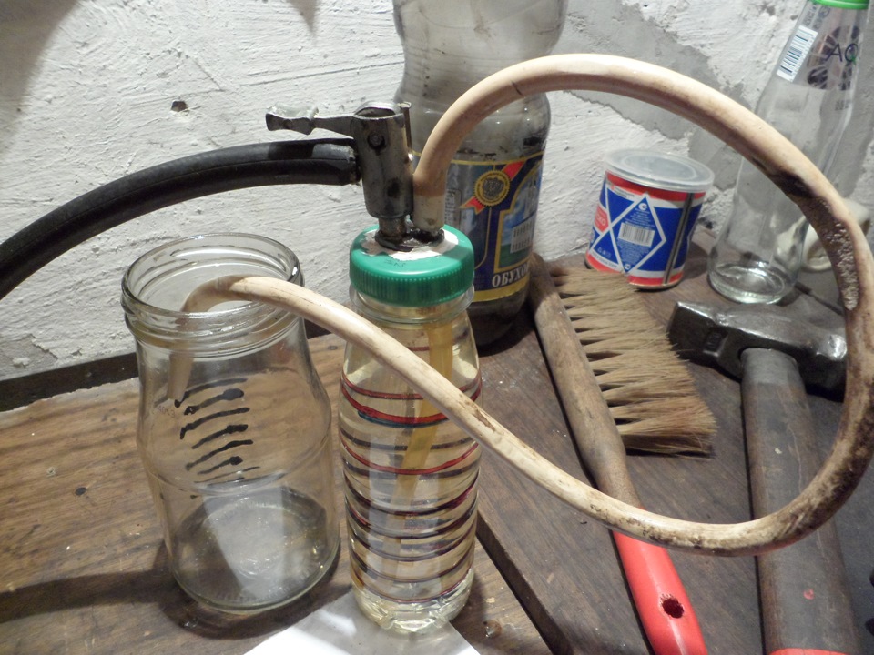

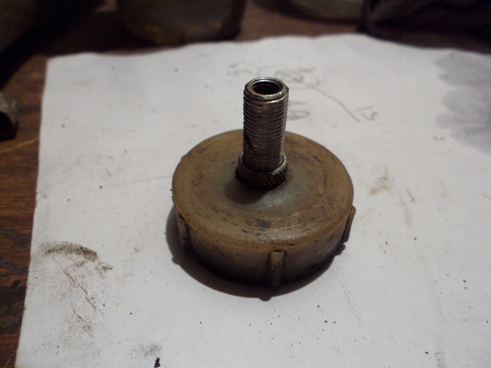

Есть решение и оно очень хорошее, создать давление в верхнем бачке. Установив крышку с пипкой от камеры. При этом жидкость будет, при открытии штуцера, под давлением идти по системе до тормозного цилиндра. Очень хороший метод.
Но, почему систему заполнять сверху, выдавливая воздух, который, естественно, стремится вверх?
Гораздо логичнее заполнять её снизу! То есть, от штуцера и до бачка.

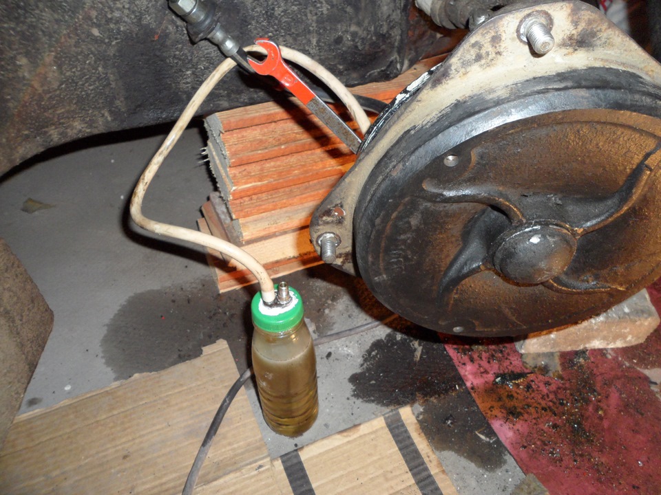

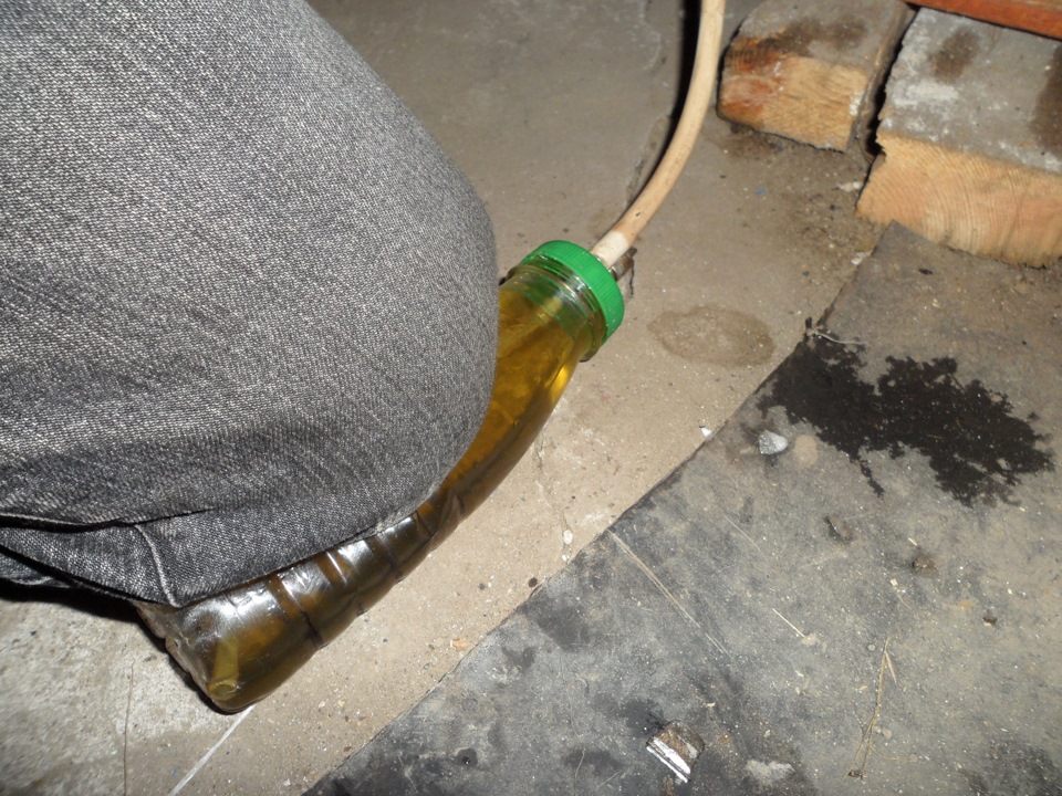

Для этого я взял закрытую ёмкость. В крышку вставил пипку от камеры и трубку для отвода жидкости в систему. Жидкость из ёмкости, идёт в систему снизу (под давлением0,5-1 Атм) и до бачка. В подающую ёмкость заливаем жидкости столько, сколько должно быть в системе.
Заполнение начинаю с самого короткого отрезка трубки. Прикидываем сколько жидкости должно быть в том или ином участке. Порядок заполнения системы. Переднее левое до бачка, переднее правое до бачка. Заднее правое до тройника, заднее левое до бачка. Всё производится за одно открытие штуцера на каждом цилиндре. При этом ничего прокачивать не надо. Проверяем уровень в бачке. Работы на 5 минут. Всё работает сразу.
Отказался от насоса, что я коленом одну атмосферу не выдам?! Заглушил "пипку" колпачком.
Сразу оговорюсь, что пошло немного всё не так. Тормозная жидкость (-5 в гараже) была вязкая и туго шла в систему. Но, при открытии штуцера на втором цилиндре, быстро до него доходила. После нагнетания тормозной жидкости надо обязательно отпустив бутылку вытянуть остатки воздуха, из цилиндра, в нее. Остаётся из-за того, что подводящая трубка ниже штуцера. В главный тормозной цилиндр жидкость так и не смог загнать, видимо из-за обратного клапана. Без обратного клапана всё будет штатно. А, так, всё работает…
ГТЦ пришлось прокачивать обычным способом. Бутылочка тоже пригодилась. Отвернул колпачок и это, уже, ёмкость для прокачки. Прокачивал один, поэтому так фиксировал педаль тормоза в нажатом положении молотком. Вполне.

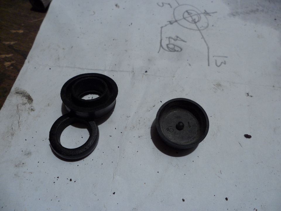

Очень понравилось, как работают тормозные цилиндры Ваз.
Манжеты вроде взял с Уаз Гл.ц. сцепл.
Да и сам цилиндр похож один в один на Гл. торм. ц. Заз, только крепление смещено к штоку. Но, через проставку можно вполне установить.
Заглушка на штатный бачёк куплена в магазине Ваз, № 2108 5112090. Думаю, что родная была даже хуже.
Достоинства метода:
Быстрота выполнения заполнения системы.
Система заполняется тем количеством жидкости, какой нужен. При старом методе 1/3 жидкости выходящей из цилиндра с воздухом уходит в брак (отстаивается от воздуха, выходит грязная, выходит с водой и т. д.)
Возможность одному произвести заполнение системы.
Кто-то посетует: «Да и что тут огород городить? Из-за одной прокачки? Конечно, никого не заставляю делать так же… Просто, предлагаю сделать выбор.

Подписи к чертежам, несомненно, шедевральны!)
Нет русского Фотошопа, нашёл какой-то старый…
