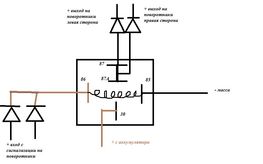

Устанавливал сам на новогодних праздниках, не доверяю я процесс установки другим людям, ибо я уверен лучше меня никто не поставит. Установка заняла два световых дня во дворе с протянутой переноской в салон для светильника и паяльника, без особых усилий, общее время установки часов 6. Все провода хорошо срощены и проводка сигнализации спрятана в проводку Revy. Фотографировать в процессе установки не получилось, работал один и рук не хватало. Сигнализация проехала 3 месяца и вылез первый глюк, свойственный для многих сигналок, стало залипать реле поворотов в самом блоке сигнализации (т.е. мигает она поворотами, левая гаснет, а правая сторона продолжает гореть и не гаснет). Как временный вариант вылечил это выдергиванием предохранителей между блоком сигналки и проводкой машины, но такое положение вещей меня совершенно не устраивало т.к. по натуре я перфекционист. Обратился к братству Drive2 Алтай с просьбой пожертвовать мертвый блок сигнализации Tomahawk, и замечательный человек под ником Solovushka, совершенно безвозмездно отдал блок от Tomahawk 9010, из него я выпаял то самое реле необходимое для пересадки в мою сигу аналог HG4117.
Пересадка прошла успешно, сейчас сигнализация работает, как и должна работать.
Еще дополнил борт сеть авто дополнительной релюхой, которая разгружает маленькую релюшку в блоке сигнализации. Сделано это для того чтобы избежать неприятностей с залипанием в будущем. Сама релюха с парой разомкнутых контактов. Схему привожу ниже.

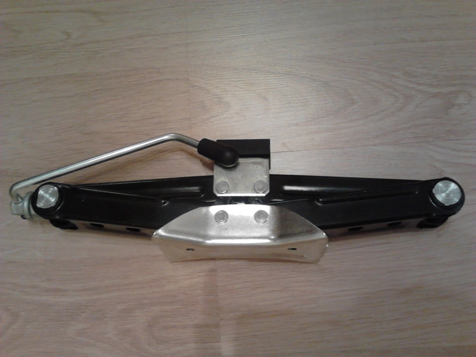

И мой новый домкрат, который я взял взамен бракованного Ермака. Прислушался к совету драйвочан и взял "ромбик".

День добрый ! Подскажите пожалуйста какое реле идет на открывания закрывания дверей. А то моя только закрывает, а открывать совсем не хочет:)
Этот домкрат в штатное место встает?
не пробовал) но думаю да. размеры такие же
Если с электроникой на ТЫ, то можно и самому :)
Я себе тоже "ромб" взял контрактный за 450 р.
я слаб в электронике, но тут ничего сложного))
Домкрат взял "наш" сделанный в России) надеюсь хорошо себя покажет))
У меня этот ромб отходил два сезона, вчера проскользнули верхние зубья, видимо был перекос при спуске. Пользовался только для переобувки и по мелочи, т.е накрутил им порядка 70 подъёмов/спусков. Юзал на kia ceed.
