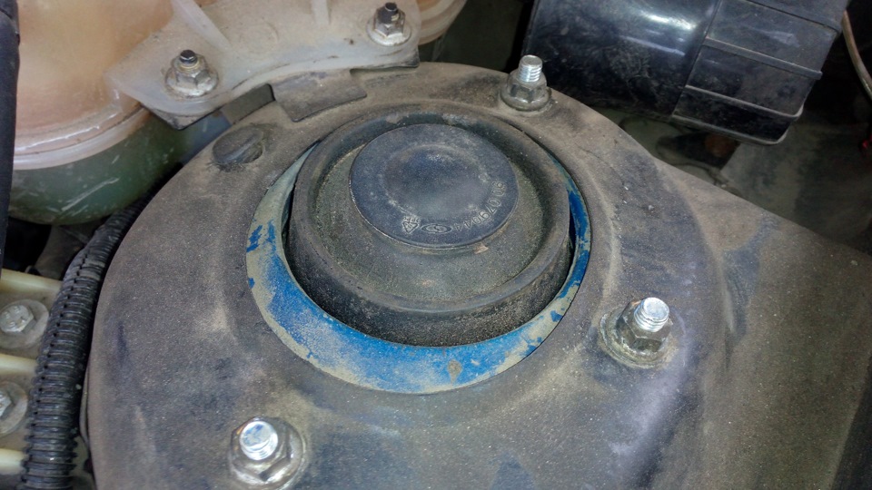

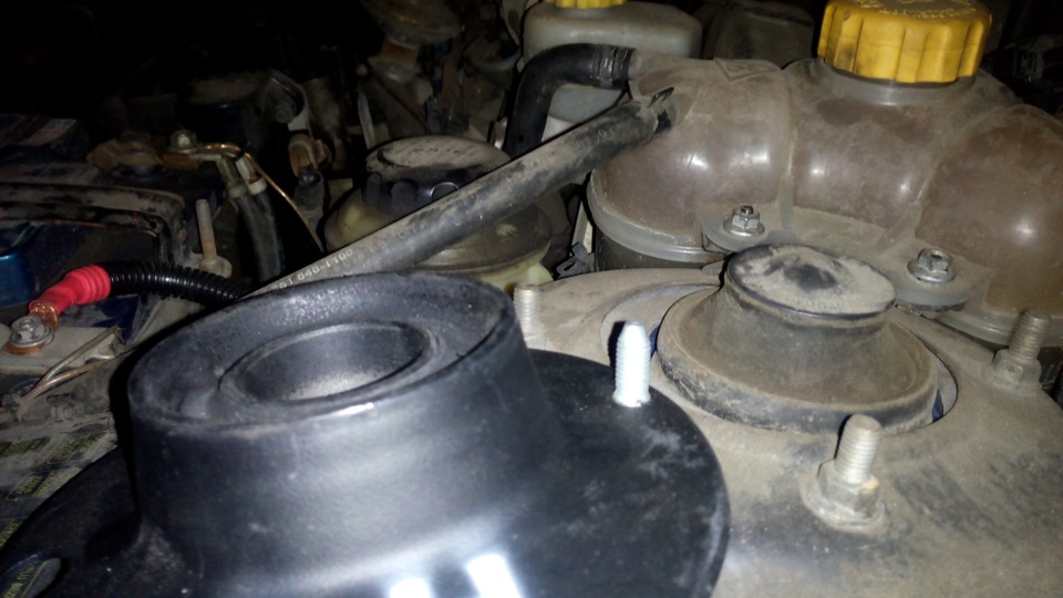

Началась весна- пора после зимы доводить до ума машину.

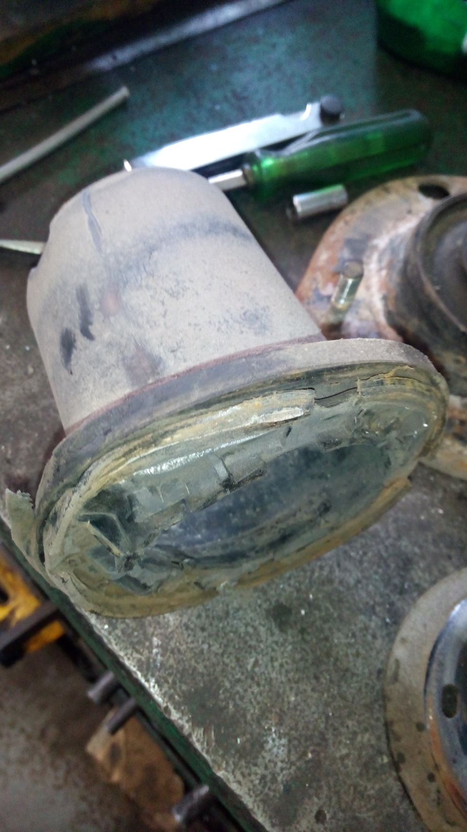

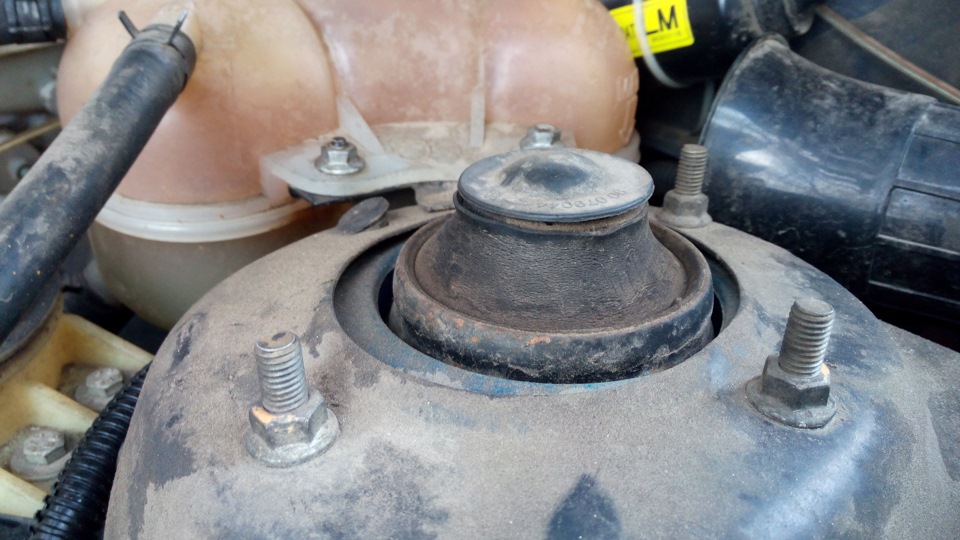

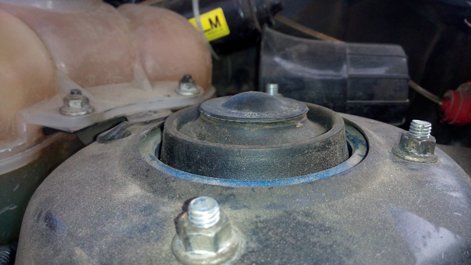

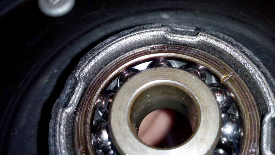

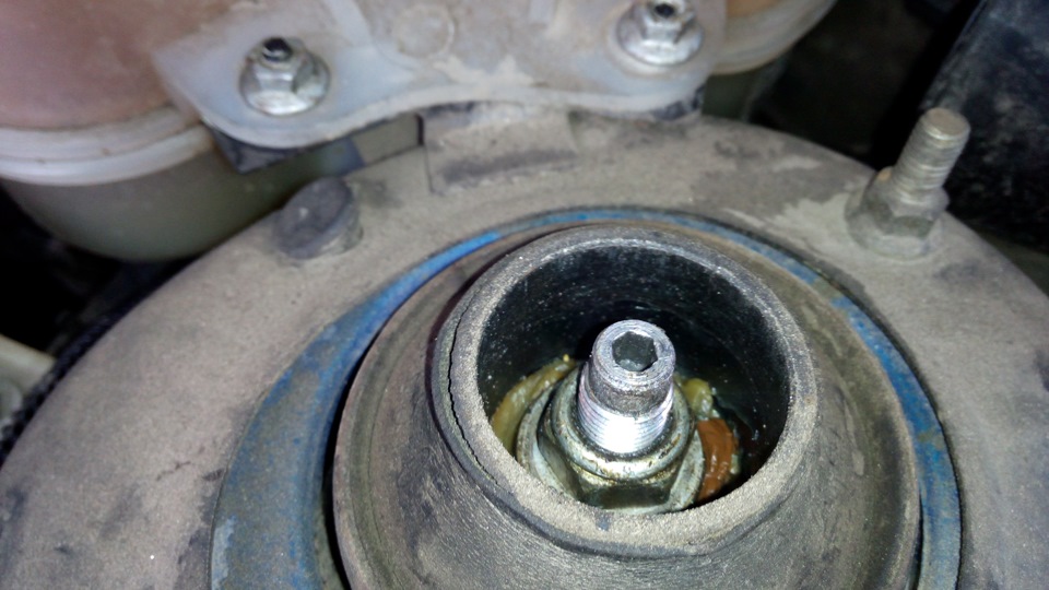

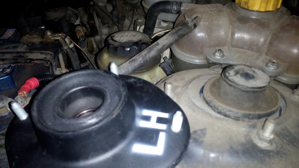

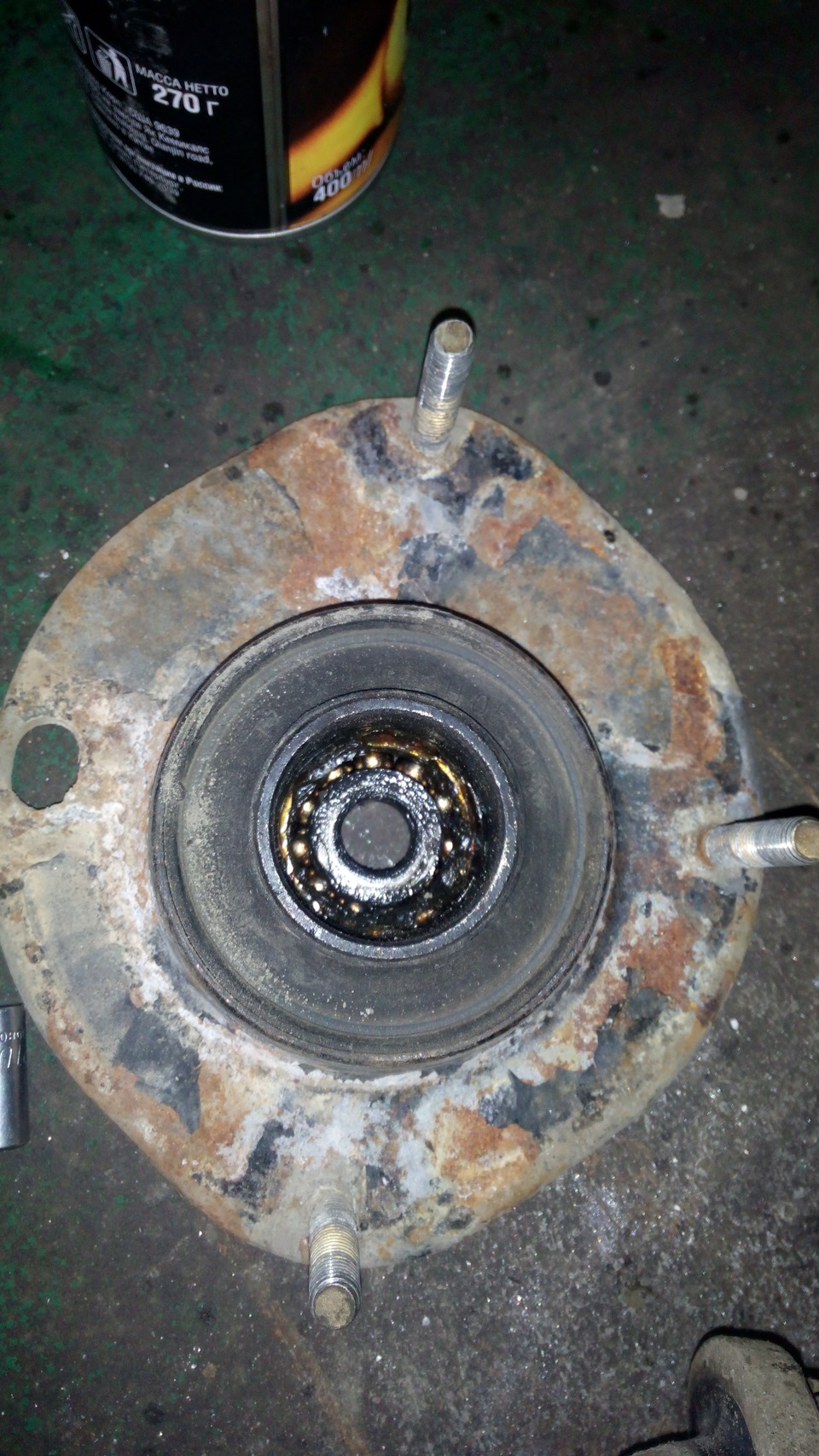

Опоры стояли у меня еще от старого хозяина (пробег их мне не известен, возможно даже родные), и мне давно говорили мастера их поменять- просели.
Ну вот и дошло дело до них.

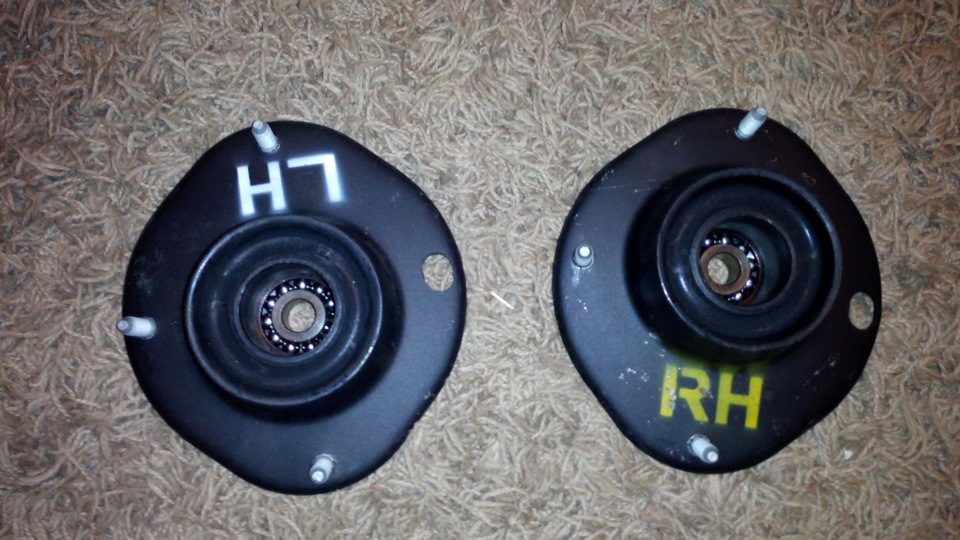

Опоры я купил еще до подорожания доллара. Оригинал 280 грн пара

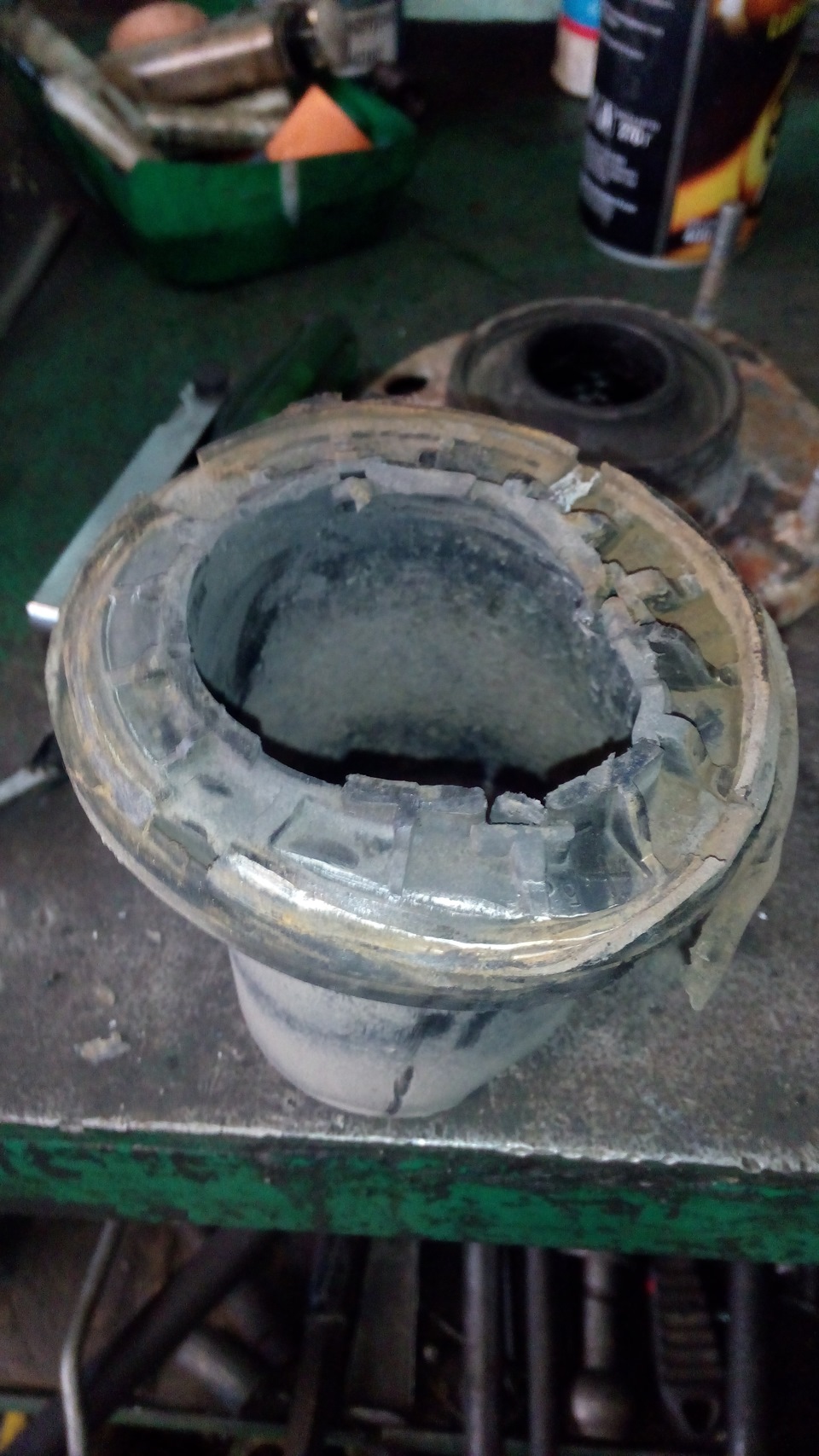

так же поменял стойки стабилизатора с резинками. Стойки оказались гнутыми а резинки начали уже лопаться.
И пришлось менять так же стаканы стоек
— старые рассыпались из- за просевших опор.
Итого ремонт обошелся с работой в 630+280 грн= 910 грн
Результатом очень доволен. машина глотает все неровности.Очень мягкий ход.
Стойки на сто проверили и сказали что еще в удовлетворительном состоянии, хотя правая немного "вспотела"

Сам попал на типо оригинал… Застучали через 100 км… И за 1000 по вылазили… Буду менять…
"как на Новой" — исправь заголовок. Опорники GM?
Спасибо, исправил. Да брал оригинал.Знакомый взял не оригинал и через 500 км поменял -выдавило!
да опорники нужно брать хорошие, а то вылезут боком)
Да это точно — работа по замене 200 грн
