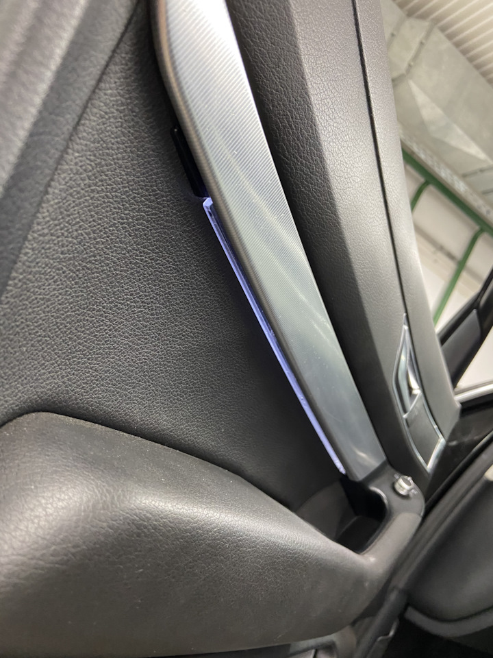

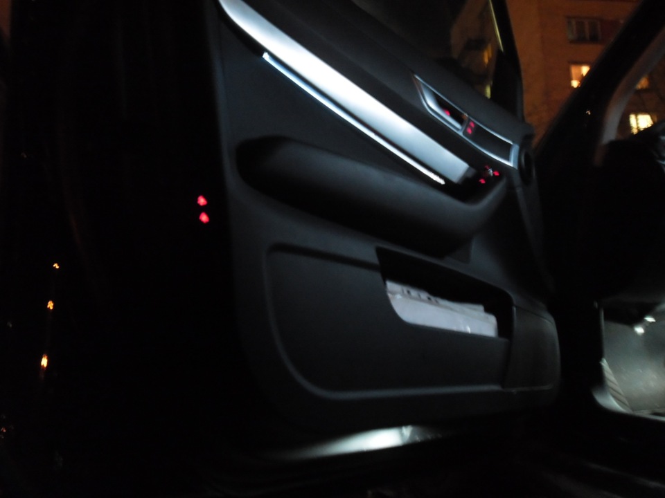

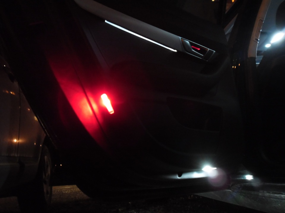

Всё сделал заднюю левую дверь на всё ушло 2часа так как уже снимал передние

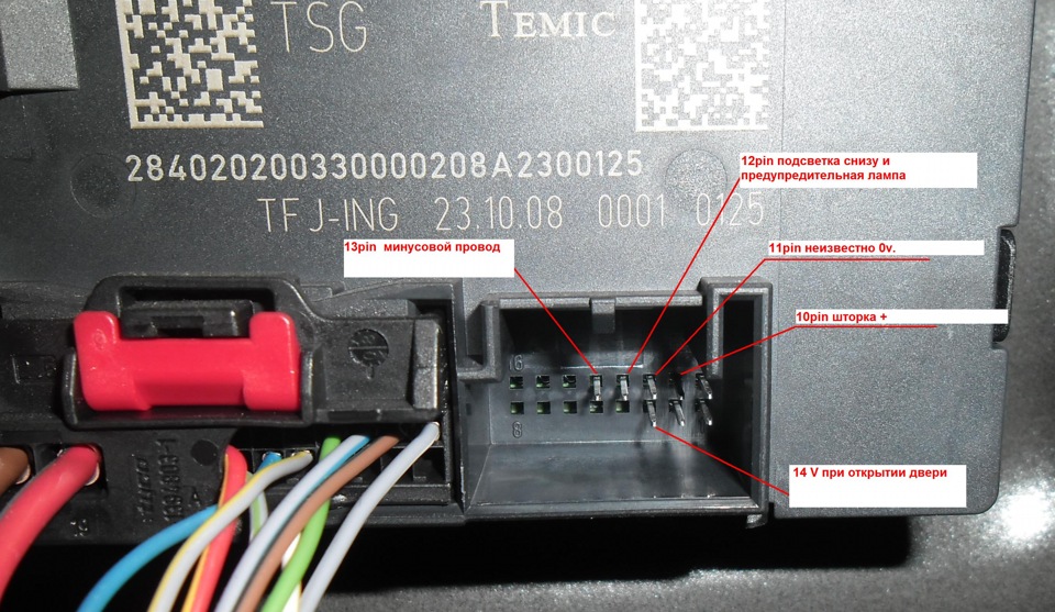

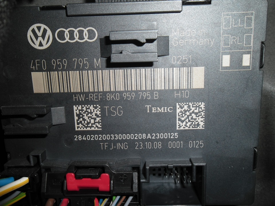

Но остались вопросы по 3pin там 14v при открытии двери и по 11pin там вообще по нулям?
Всё подключал кабелем 0.35 от инета подойдёт) и нашёл еще место под подсветку пепельницы может кто знает номерок лампочки подскажите не могу найти?
Но были и неприятности сломал две клипсы вместе с крепежом (((

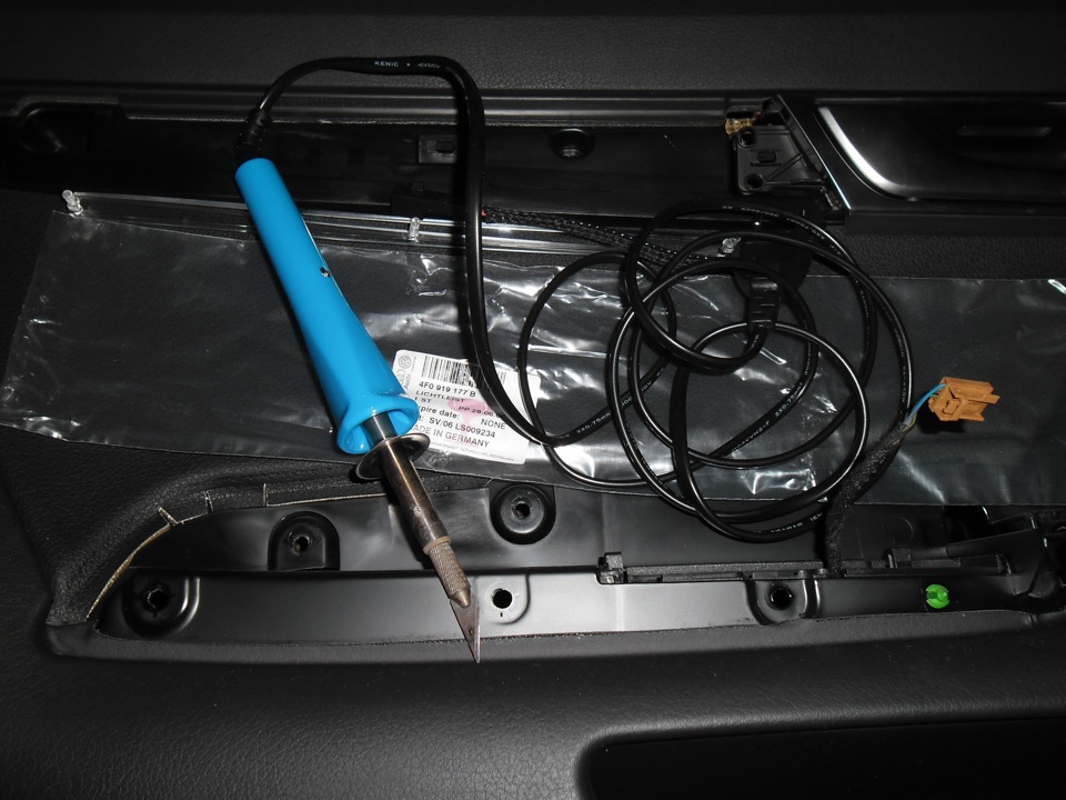

У меня одна проблема появилась, прикупил лампочки эти но при разборке выяснилось что там ещё и жгут проводов надо менять.

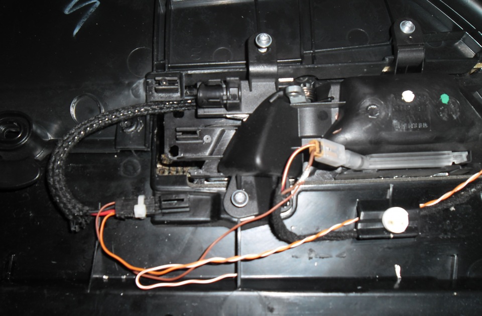

В итоге подключил на светодиод подсветки ручек дверей, но хотелось бы с MMI контролировать их.
А сам жгут 5000 стоит, как то за метр кабеля дороговато согласитесь)
В итоге прошу помощи, может кто знает на какие контакты надо подключать в блоке комфорта на дверях или прозвонить?
А так кайфово получилось )))

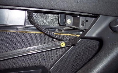

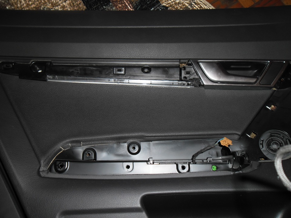

Привет Андрей не парься, соединяй на ручку. А вот отрезать надо полосу из обшивки чтобы туда лампочка встала под размер самой лампочки! 6 и 8 фото пластик 2мм примерно

Круто! Я бы тоже сделал! только вот не знаю к чему запитать на задних дверях красную и желтую лампочки? чтобы загорались при открытии двери!
У меня на задних дверях вообще нет лампочек! только ручка…
Может подскажешь к чему + и — ?..
У меня на этих дверях лампочек тоже не было кроме подсветки ручки. запитался +12pin а -13pin как на 7-й фотке обе лампы соединяешь в паралель и усё работает.

Менял ли ты сам блок в двери?

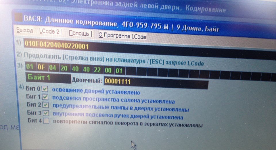

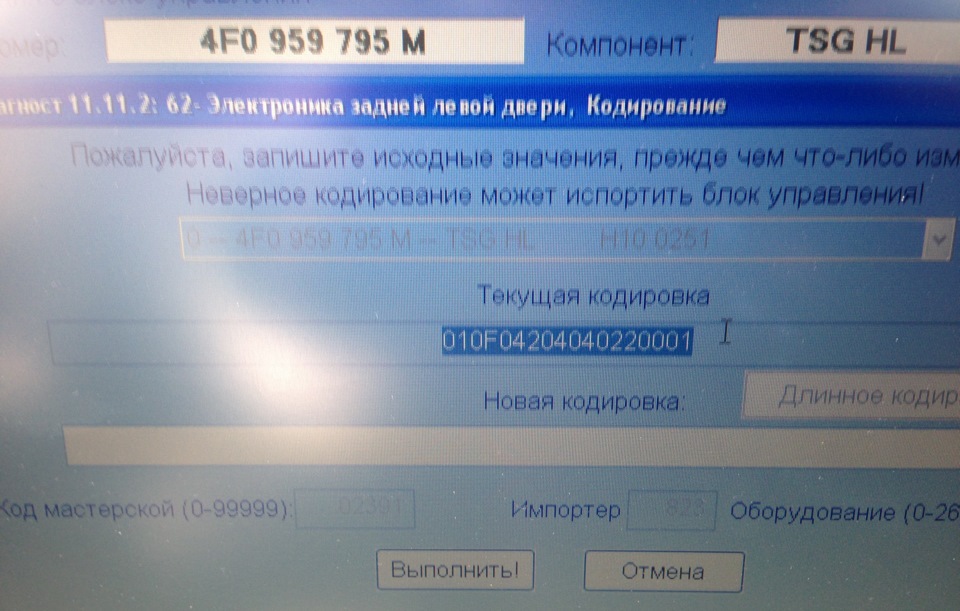

И надо ли кодировать блоки через MMI или через Компьютер?
Только все подключить и все?
Не блоки в дверях я не менял, там только провода воткнул и всё.
Работают только при открытии двери
Подсветку планирую сделать но когда потеплее будет уже вроде и распиновку блоков нашел. У меня все заработало сразу без кодировок, так что и у тебя проблем не должно быть.

А там к какому пину подпитаться?
Я не нашел какой там пин проблемы были с прозвонкой этих штекеров
поэтому делай как на последней фотке, черный шторки на коричневый светодиода и красный с бело-красным. Все так-же работает)
Спасибо большое за подсказку. Сегодня подсоединил задние все горят! На этой неделе займусь передними дверьми. Там тоже лучше к светодиоду подсветки ручки двери запитаться и к какому пину подсоеденяться?
Да лучше к светодиоду ручки припояться яркость такая-же будет и проводов меньше прокладывать.

Нет ошибок нету единственное на данный момент передние двери подключены на светодиод подсветки ручки двери так как светит одинаково а сделать это проще :) и ещё заменил все светодиоды на более яркие 30р. штука

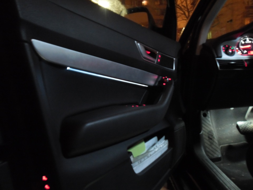

А желтый провод к какому piny подходит?
Если про 4-ю фотку то 10pin
