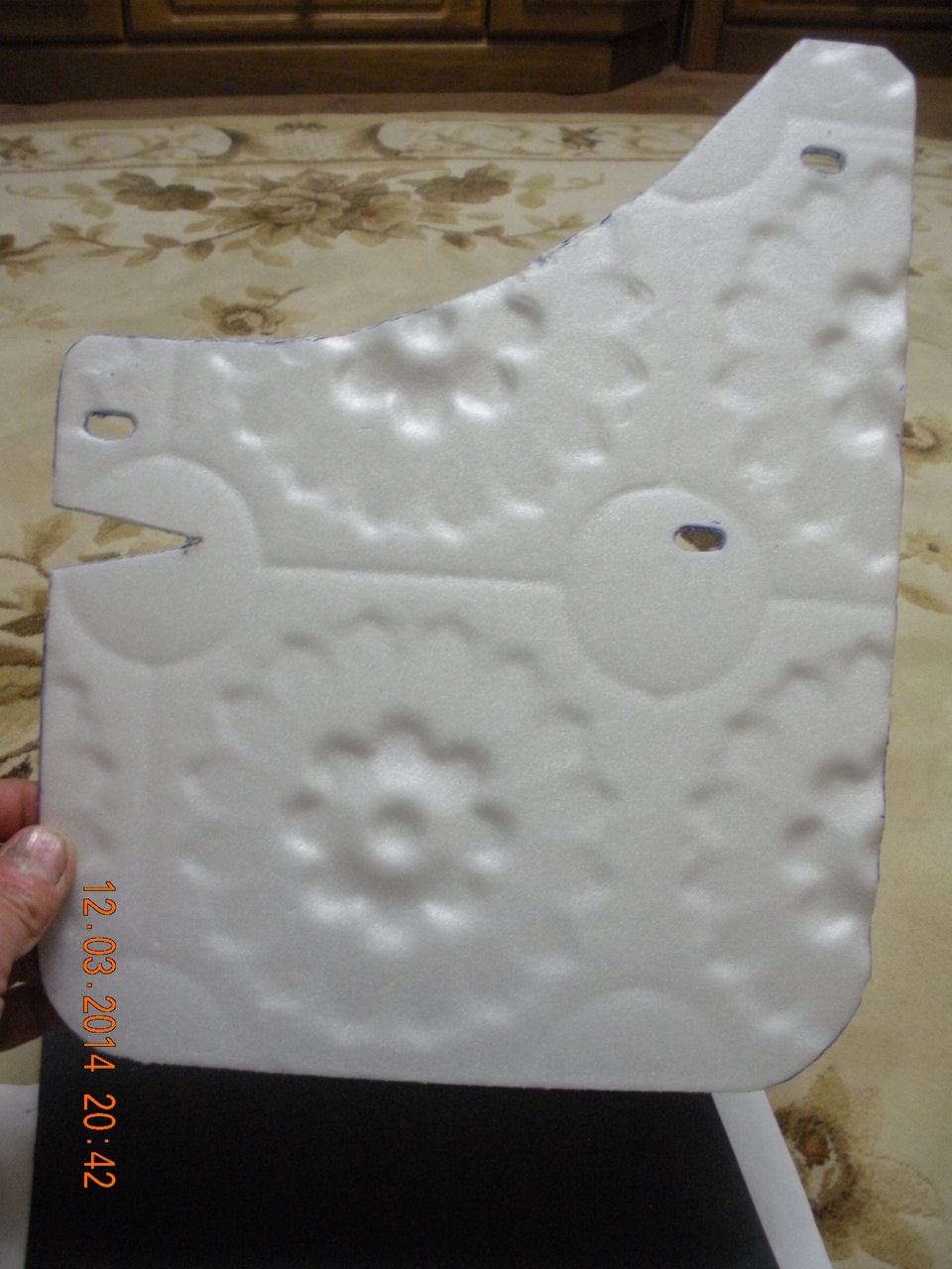

Как обладатель ППП, а именно Субару, решил себе установить брызговики. Эта идея давно пришла ко мне в голову. Как и любой любитель поездить по гов.ам и грязи постоянно сталкиваюсь с тем, что грязища летит во все стороны в том числе и на машину.
Лазил по просторам нашего Д2 особенно у своих Субарубратьев и наткнулся на одного из них, который очень хорошо помог мне с этим, спасибо ему! Вот ссылка на него: www.drive2.ru/cars/subaru…sg/dzm13/journal/2755280/
Скопировал, распечатал, сделал шаблон, на базаре купил китайский пластик "Спарко" для брызговиков! Расчертил и вырезал, прикинул, поставил вот и готово. Правда с задними пришлось помучится!
Теперь радуюсь, так как после дождя или во время, бампера и пороги с дверьми чистые, не как раньше. А по гравийке или в степи, камни не летят на пороги и краску не откалывают! Так что вещь нужная и хорошая!

Функционально. Только крепёж делай на шурупах с резиновыми шайбами, а в самих брызговиках отверстия большие надо
Передние на клипсах держаться а задние на шурупах!
Вот у меня оригинал Rallyarmor, там шайбы резиновые, при отрыве брызговика они просто проскальзывают без повреждений
Да это хорошо, здесь грамотно продуманно. Это пока первый вариант, найду что нибудь оригинальное, сделаю точно так!

Я себе хочу сделать резиновые чтоб снимались на кочках или при наезде на камень, пластик ломается
Не, эти нормальные. Я их пытался сломать, порвать руками в никакую, думаю с клипсами оторвётся быстрее, чем он сам сломается!
Это тоже не лучший вариант если оторвет целиком
но я думаю до такого не дойдёт, чтоб так жестко ездить. А на крючках искать их устанешь, не напасёшься)))
Ну вот буквально недавно с бордюра съехал слышу хруст смотрю брызговик лопнул
а у тебя пластмасса? просто это материал очень мягкий!
