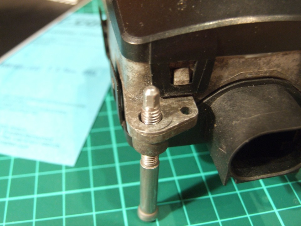

Напомню, что в купленном мной радаре отсутствовал один регулировочный винт: его кто-то зачем-то высверлил из посадочного места. Тогда я попытался восстановить резьбу метчиком М5, но вместо этого вывернул ту самую резьбовую вставку из радара. Но предназначения этих вставок я не очень понимал, хотя выводы в посте сделал верные.

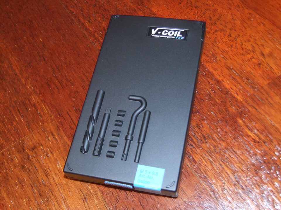

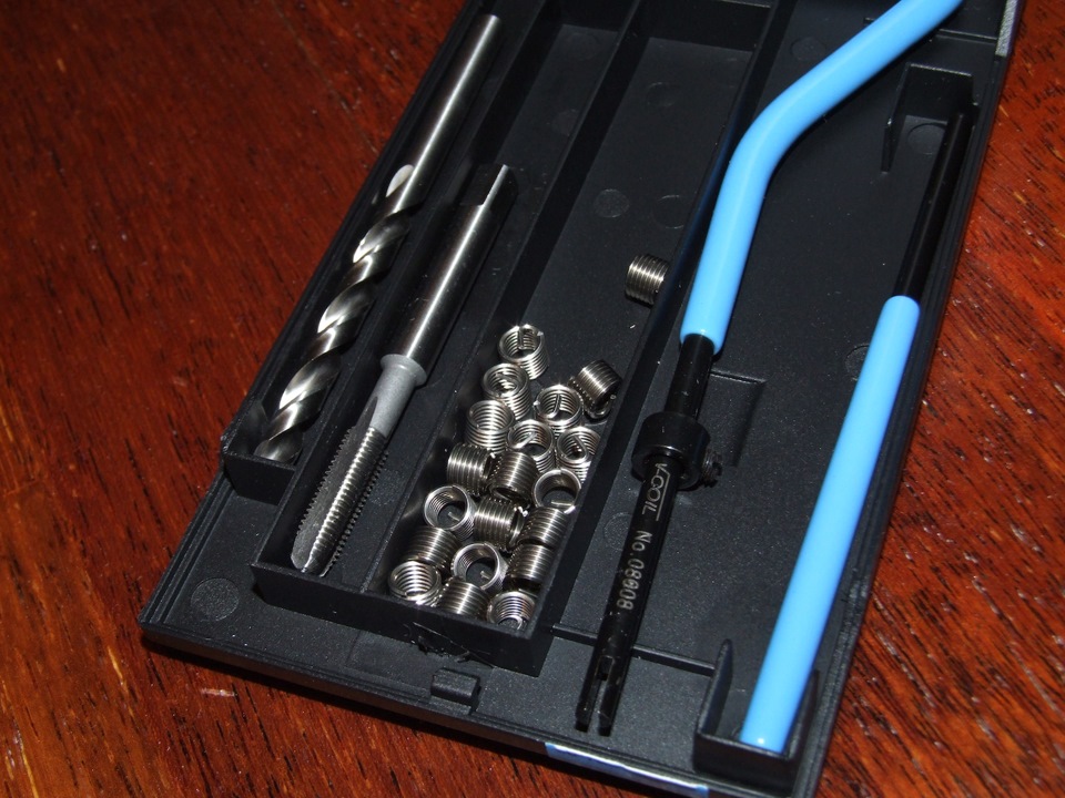

В продаже можно найти специальные наборы со вставками и всеми необходимыми инструментами для работы: сверло нужного диаметра, метчик для нарезания внешней резьбы, инструменты для вворачивания и отламывания технологического кончика вставки.
Такие наборы можно приобрести и в Москве, но на заказ и стоят они приличных денег. Выручил, как всегда, Farnell. Там нашлись наборы V-Coil от VÖLKEL, осталось только подобрать нужный и с этим возникла проблема.
Дело в том, что по спецификациям не очень было понятно, что стоит за обозначением M5 x 0,8, то ли это те параметры резьбы, которые я получу, то ли та резьба, которую мне нужно нарезать в детали, а получу я резьбу на 1 мм меньше. Логично предположить, что всё-таки это параметры конечной резьбы, но меня смутило то, что в комплекте идут свёрла и метчики под теми же обозначениями 5,2 мм и M5 соответственно. Т. е. метчик сам по себе M5! Если он M5, то как может быть резьба в ставке тоже M5? Непонятно.
В общем, в итоге заказал я два набора, M5 x 0,8 и M6 x 1,0 и они приехали через два дня :) Вышло дешевле в пару раз и раз в 20 быстрее, чем если заказывать в магазине в Москве.

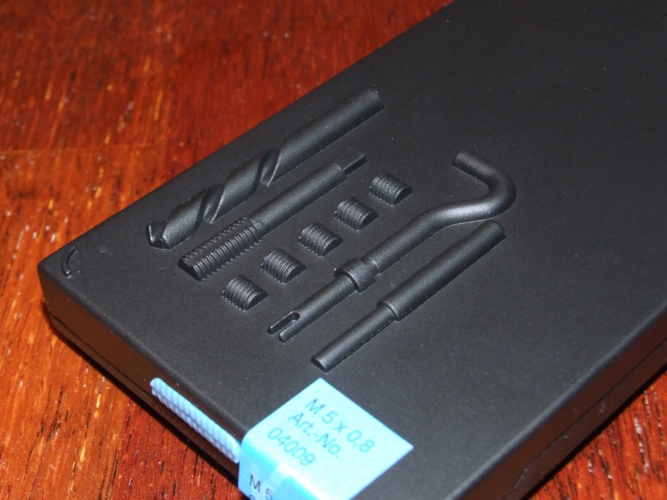

Коробочка набора вызывает восхищение вниманием к деталям:
Особенно вот эти вот объёмные изображения содержимого:
В общем-то никакого практического смысла в объёмных изображениях не было, но подход вызывает уважение.
Внутри ровно то, что изображено, плюс инструкция:
Сами свёрла, инструменты и прочее выполнено с особой точностью, загляденье. Натуральный Tech-porn.
С обозначениями сразу стало понятно, что указываются именно те параметры резьбы, которые обеспечивает вставка. На метчике указано M5, хотя по факту он нарезает резьбу M6 x 1,0. Такие вот тонкости, это специальный метчик. Набор с M6 оказался ненужным. Длина вставки задаётся в диаметрах, т. е. если указано 1,5D, значит это полтора диаметра, для резьбы M5 — 7,5 мм.

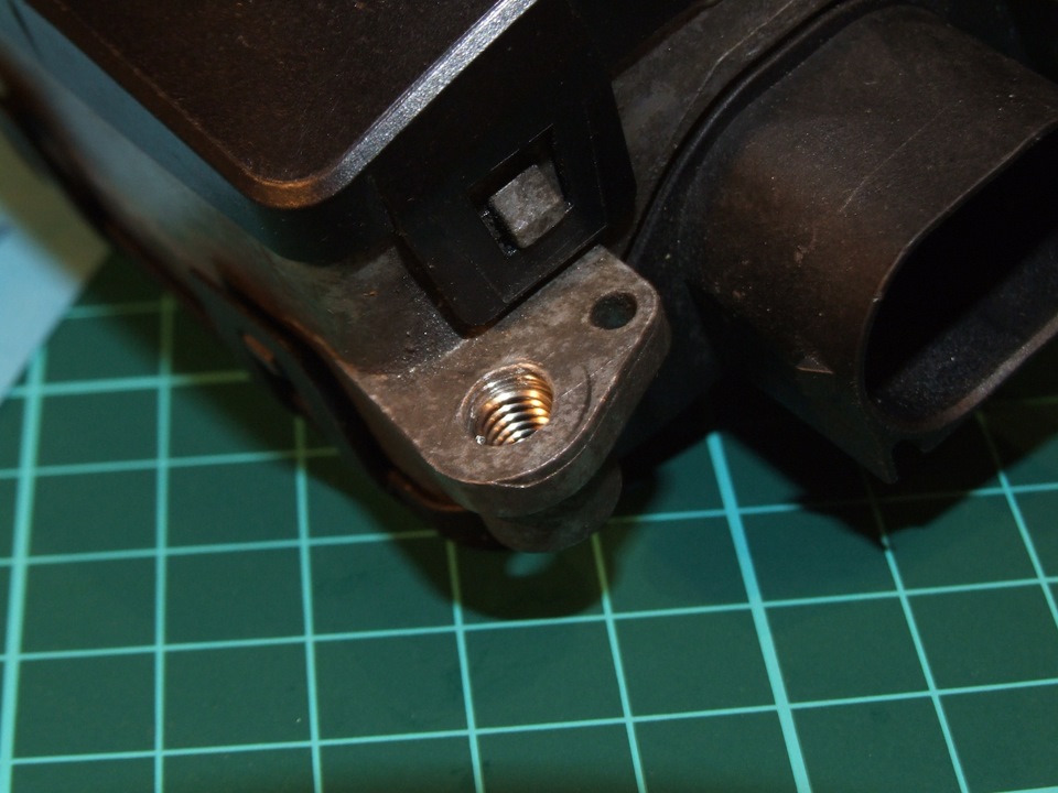

Сверлить отверстие и нарезать резьбу мне не требовалось, так что половину работы пропускаем, можно сразу вворачивать вставку. Сказано — сделано:
Регулировочный винт вворачивается в такую вставку без усилий и свободно (как в обычное отверстие M5), что не соответствует остальным винтам. Я намеренно немного повредил резьбу на винте, чтобы он туго крутился, но того же уровня жёсткости вращения как у остальных добиться не удалось :(
