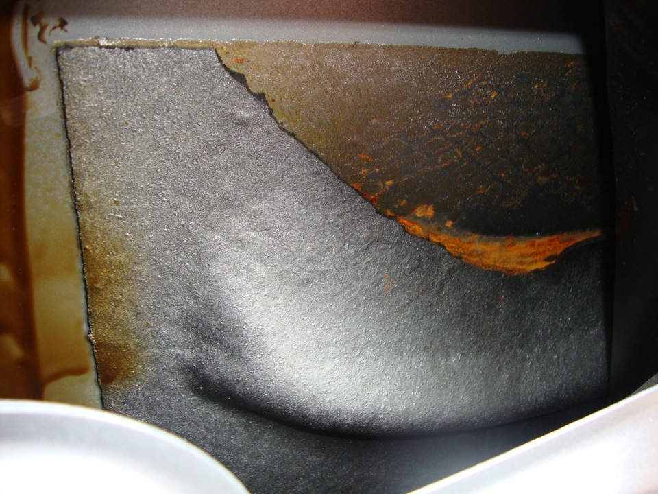

В продолжении захотелось музыки по лучше, по качественнее, и решил посмотреть, что вообще наклеено на дверях авто с внутренней стороны.
Сняв карты, отодвинув "шторку" (водосток так называемый, приклеенный к стеклам) начал осматривать "окрестности".

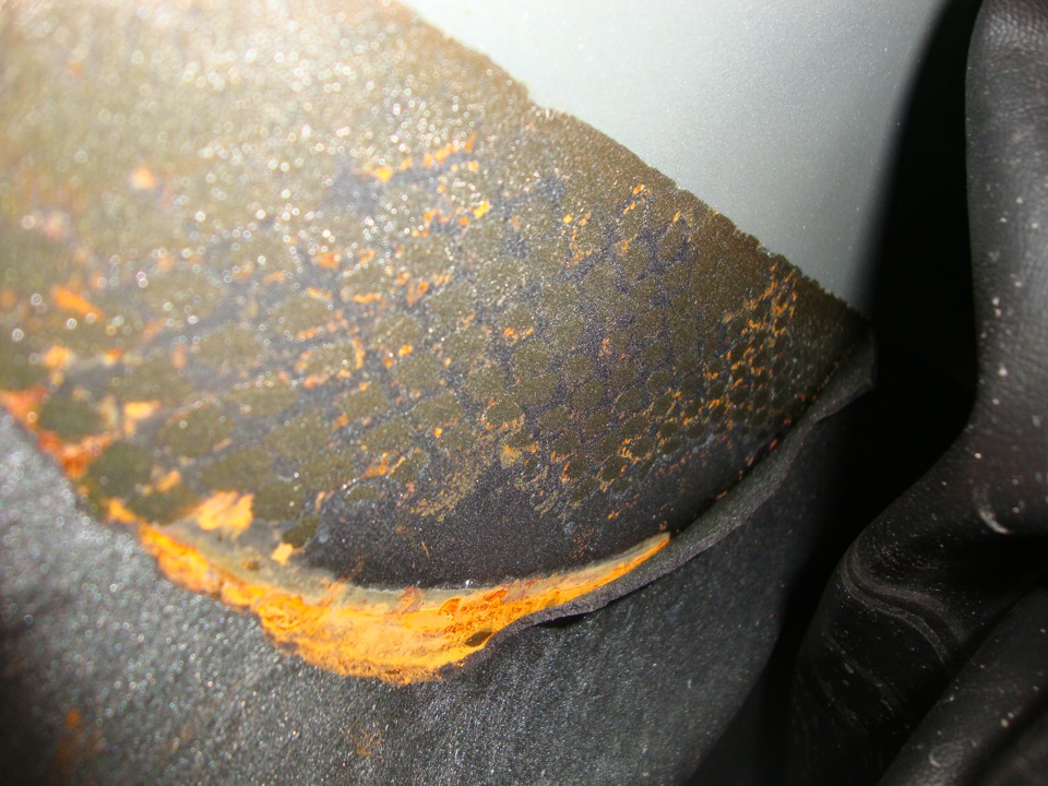

"Что-то наклеили на заводе, не плохо" — подумал Я. Но как только посмотрел внимательнее, был очень удивлен. Наклеено безобразно, волнами. Не удержался и проткнул пузырь (одну из тех самых волн).
Ужас, что это… Эмоции просто зашкаливали… Новый автомобиль… А что, если бы Я туда не соизволил заглянуть…
Автоваз?!, как печально…
Хотели как лучше, получилось как всегда)
Естественно, надо исправлять…
Сдираем заводскую вибру (приклеена на клей, который с трудом оттирается), тщательно оттираем, обезжириваем поверхность… Делаем фотоотчет)…
Понимаем, что под виброй голый металл и оставлять это так нельзя.
Купил банку грунта (Ярославский) с преобразователем ржавчины в его составе, наждачную бумагу, обезжириватель и кисть. И поехал устранять косяк.
Избавляемся от рыхлой ржавчины, зачищаем наждачной бумагой, ещё раз хорошенько обезжириваем и наносим в два слоя.
Готово! На душе стало легче!:)

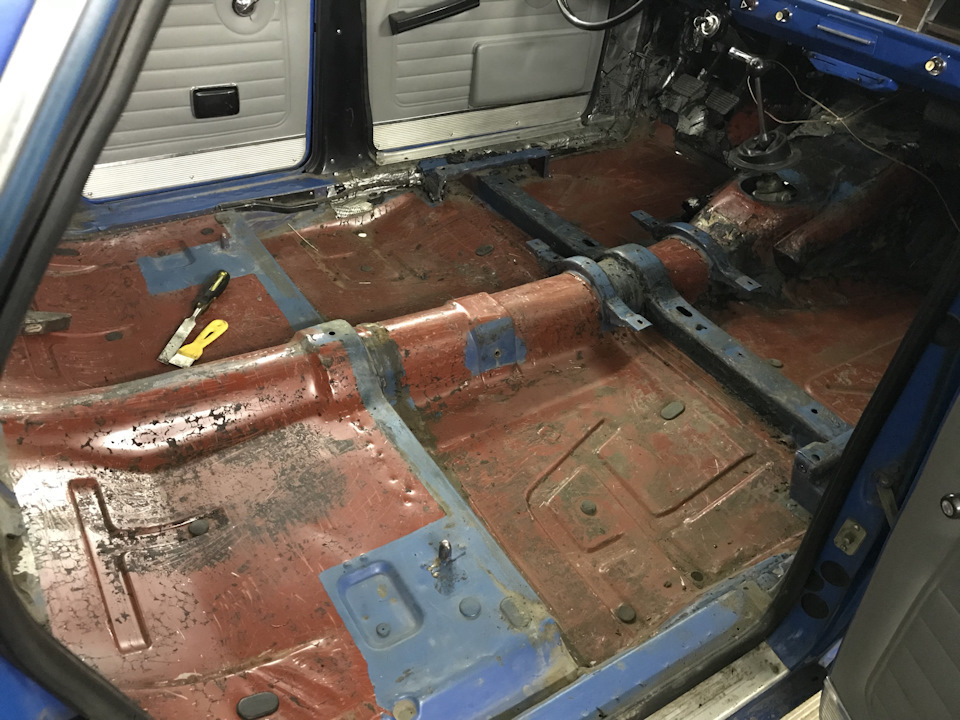

Под виброй голый металл на Волге под виброй хоть грунт)))
На фото пол в Волге краска синяя где не было вибры!
А где вибра там красный грунт!)
Там голый металл под шумкой? Машине 2 года, верно?
Да, голый металл…
Полгода было на момент данного "ремонта"…

Отдирать не так сложно… Прогревая основательно феном и узким шпателем поддевая отдирается она в принципе без особых усилий.
НО клей который остается после, имеет очень хорошую адгезию к металлу и вот с ним пришлось помучаться… И ацетоном пробовал и растворителем и обезжиривателем, поддается оттиранию сложно… Море терпения понадобилось, чтобы оттереть его от дверей…
