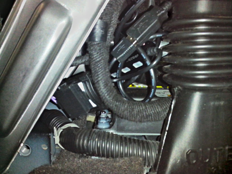

Для проверки работоспособности такой идеи я взял на тест 4х портовый хаб своего друга. Флешка на 8гб и WI-FI модуль работали через хаб.
Покатавшись так несколько дней не заметив минусов в работе, поехал в магазин и купил хаб на 4 порта фирмы DNS и удлинитель USB 1.8м (меньше не советую). Решил сразу проверить хаб в машине. Индикатор работы хаба загорелся, а вот ни флешку ни WI-FI модуль он читать отказался. Пришлось идти в магазин и производить обмен))). Взял такой же, как у друга. Он оказался рабочим, через удлинитель все работало корректно.

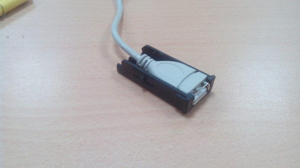

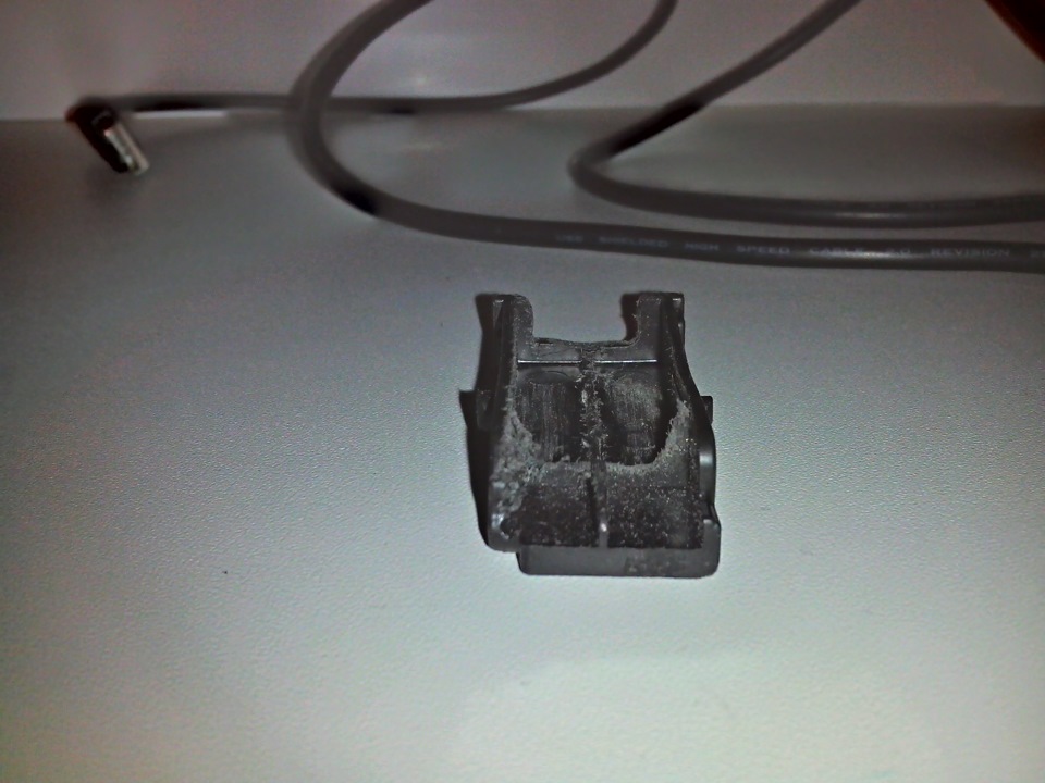

Что бы вытащить заглушку мне понадобилось, 2 тонких плоских отвертки, желательно с длинным наконечником. Отвертки вставлял между длиной стороной заглушки и пластиком. Заглушка отгибалась и по направляющим отвертки я выдавил ее вверх. В любом случае заглушка вытаскивается вверх. Но без отверток я вытащить ее не смог. По бокам заглушки есть выступы, которые и держат заглушку. Не стоит пытаться подковырнуть заглушку снизу и выдавить вверх, так не получится, ибо длина заглушки ниже уровня пола вещевого ящика.

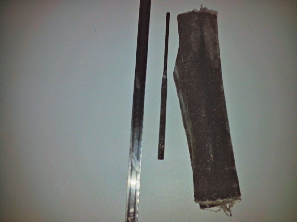

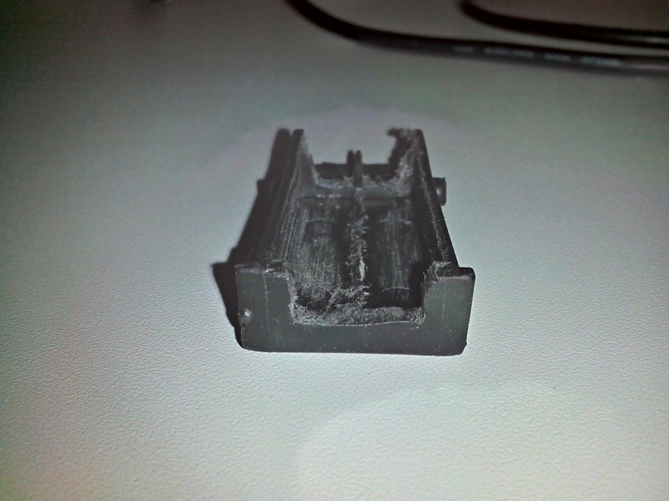

Далее прикладываем разъем USB удлинителя к торцевой части заглушки, отмечаем ширину и пилим пилкой несколько прорезов. Потом их ломаем, подравниваем натфилем или наждачной бумагой. Периодически проверяем, что бы USB разъем плотно входил в отверстие. Так же срезаем ребро жесткости, проходящее по все внутренней длине заглушки. Я срезал частично и поперечное ребро.
Т.к. пластиковый корпус USB разъема чуть-чуть шире заглушки, то сточил одну сторону корпуса USB.

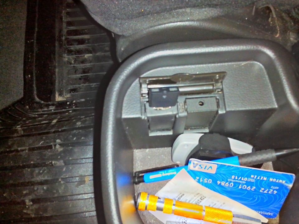

В итоге должно получиться как то так. USB сидит уверено и так просто не двигается.
Обращу внимание, что у моего удлинителя металлическая часть разъема мама длине, чем у Piligrim. Его исполнение разъема кажется удобнее. Потому что длина разъема совпадает с шириной бортика заглушки и лепестки загнытые наружу USB разъема мама фиксируют его от продольного перемещения.

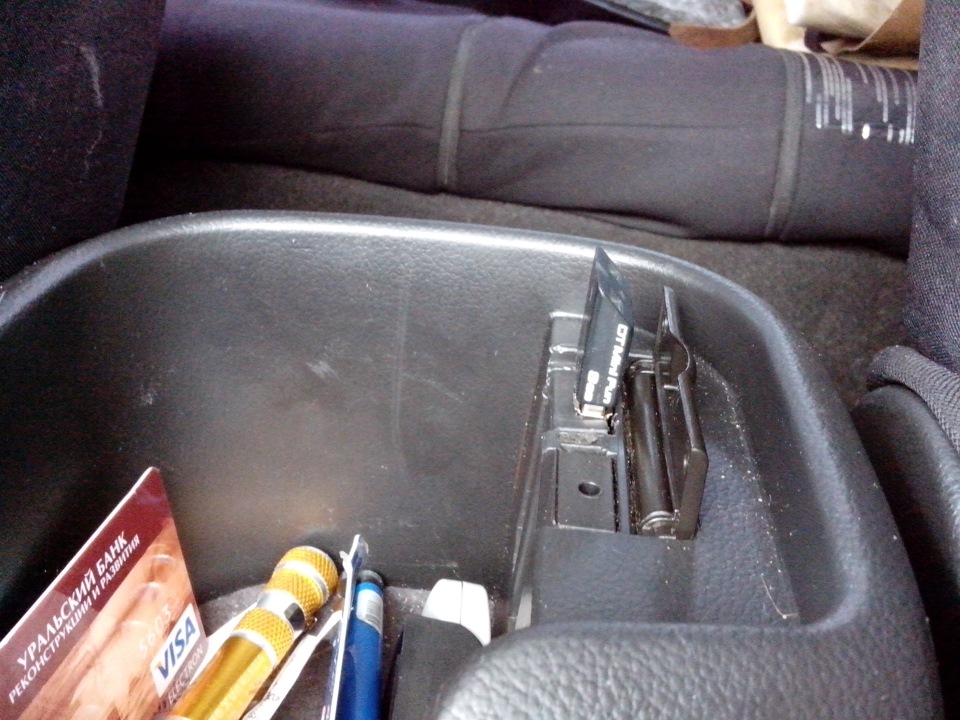

Забегая вперед скажу, что с моим вариантом разъема, установленная в штатное место заглушка с USB сидит очень плотно и не люфтит даже при вытаскивании флешки.

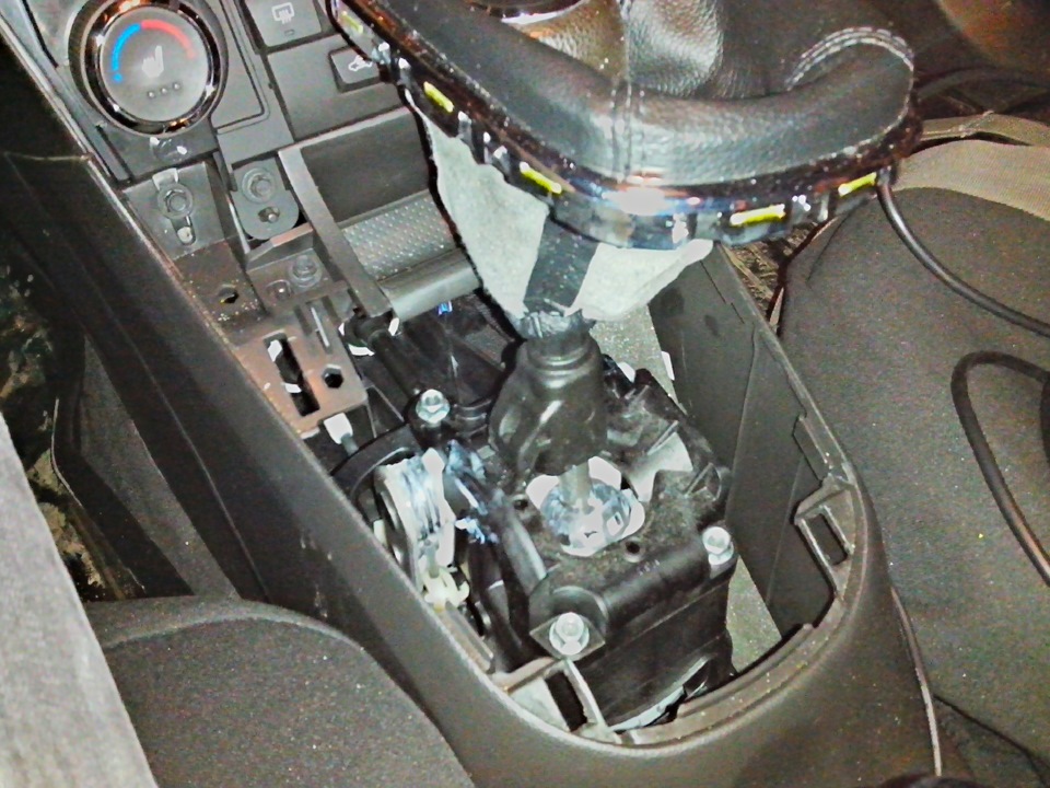

Протянуть кабель оказалось не сложно.
Один конец удлинителя пропустил в полость загулушки, направляя его в сторону ручника. Со стороны ручника просунул палец и выловил удлинитель.
Далее вытянул нужную длину кабеля и проложил его по правой стороне от ручника, по левой стороне от ручки переключения передач, а далее под торпеду.
Там же сделал подключение с хабом, в хаб подключил WI-FI модуль.
Самое не простое из всего этого было вставить обратно заглушку с USB разъемомо, т.к. USB толще, то заглушка не хотела опускать до своих фиксаторов, видимо там еще мешала нижняя пластиковая часть разъема. Вытащив USB внутри заглушки выше уровня заглушки на длину металлической части мама, заглушка опустилась на свое место быстро, а когда стал проталкивать вниз USB, то не много погнул его металлические часть, но выправил отверткой без проблем.
Крышка над USB и AUX полностью закрывается. Пользоваться USB стало удобно))
