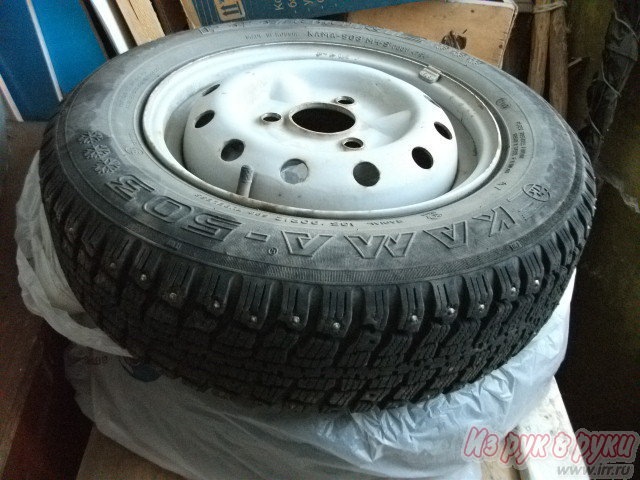

В следующие выходные перекинул колеса. Благо зимняя на дисках, достаточно от балансировать было. -200р

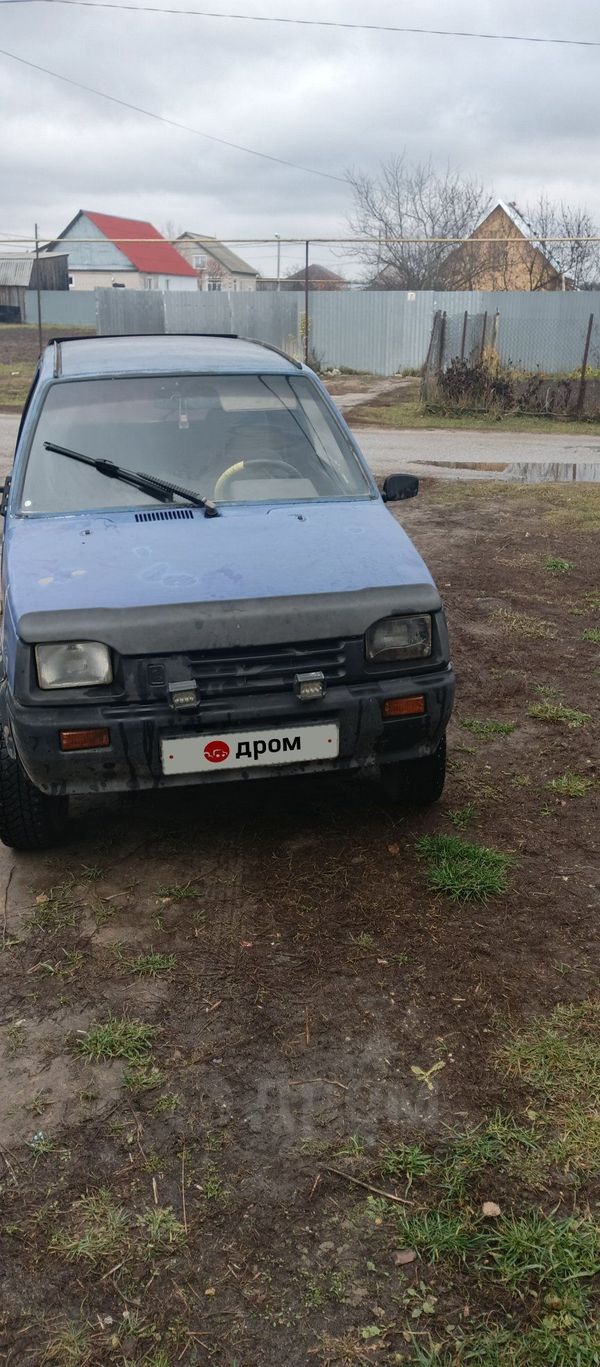

Сперва мы стали дергаться в движении. Потом заглохли нахер на светофоре. И 15 минут не заводились. Потом стали глохнуть при отпускании педали газа. А потом совсем встали в 10 метрах от гаража друга!

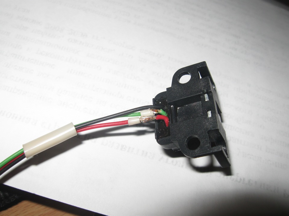

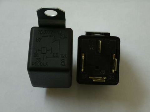

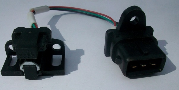

Далее премся за датчиком холла. Ну и за одно реле зажигания. -218 рублей.
Начинаем ставить в темноте на улице, что то не туда суем, и ТА-ДА-М! Перекусываем случайно провода от датчика к фишке. Все, звезда в шоке! Домой, паять…
Ссори за не мои фото. Фотик некуда совать, ибо и так пешком, и карманы полные запчастей!
