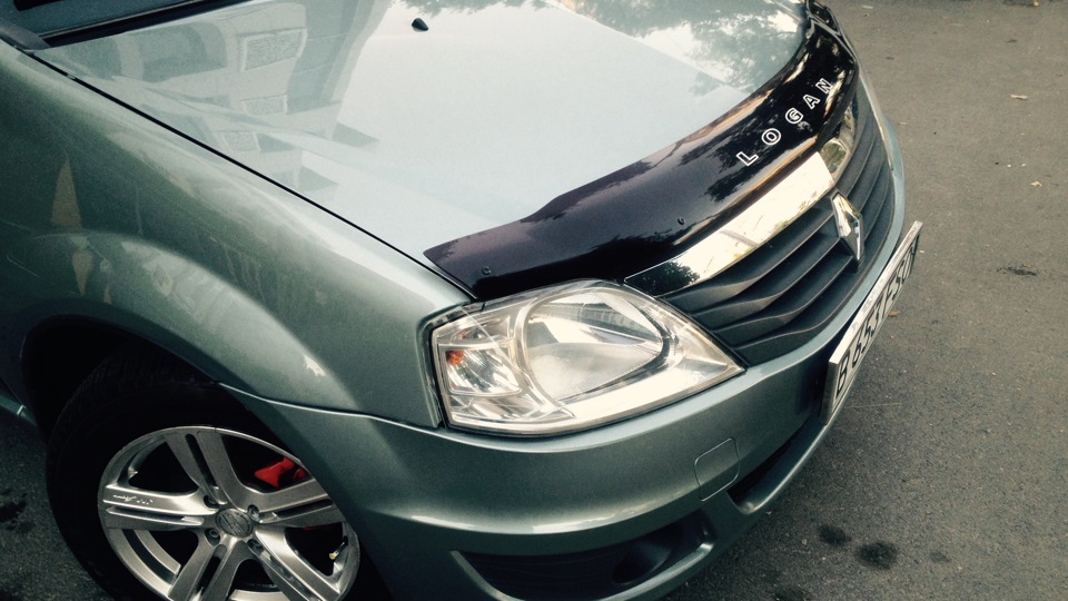

Типы ламп применяемых на РЕНО ЛОГАН, выкладываю в первую очередь для себя, чтобы быстро найти тип ламп если нужно будет заменить. Ну и может кому пригодится.
Фары передние:
Ближний / дальньний свет — лампа H4 12V 60/55W
Передние габариты — лампа безцокольная 12V W5W
Указатели поворота — лампа одноконтактная желтая 12V PY21W
Фары противотуманные:
Logan Faza 1 / Sandero — лампа противотуманной фары H11 12V 55W
Logan Faza 2 — лампа противотуманной фары Ph2 PSX24W Цоколь Н16
Повторители поворотов боковые:
лампа повторителей поворотов оранжевая безцокольная 12V 5W
Фонари задние:
Стоп сигнал / габарит — лампа двухконтактная заднего фонаря 12V 21/5W
Указатели поворота задние — лампа одноконтактная 12V 21W
Свет заднего хода — лампа одноконтактная 12V 21W
Фонарь противотуманный задний — лампа одноконтактная 12V 21W
Дополнительный стоп-сигнал:
Освещение номерного знака:
