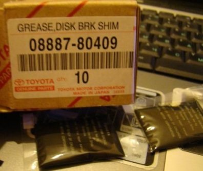

TOYOTA DISC BRAKE SHIM GREASE 5 g, p/n 08887-80409:
Состав
-силиконовое масло
-диоксид кремния (селикагель)
-графит.
Применение
Применение в противоскрипных пластинах, так же в опорных пластинах колодок.

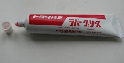

Toyota Rubber Grease p/n 08887-01206 (тюбик 100 грамм)
Состав
-Base Oil/Базовое масло CAS номер #9003-13-8 это Polyalkylene Glycol (полиалкиленгликолиевое масло) – 74-79%.
-Загуститель (литиевое мыло) – 12-17%
-Присадки – 7-12%.
Применение
предписана производителем (в данном случае это Toyota, а не Cosmo Oil Lubricants Co., Ltd.) для манжеты и поршня главного тормозного цилиндра. Расход один тюбик на 100 автомобилей Тойота.
Для смазки резинок, именно пыльников. Ни для направляющих, как многие считают и делают (даже официальный TOYOTA Service этим грешен). Но в любом случае лучше любых других смазок и литолов
Вместе с оригинальным рекомплектом пыльников идет пакетик именно розовой смазки.
Смазка Toyota Rubber Grease p/n 08887-01206 выпущена под конкретные Safety Recall-ы конкретных моделей Toyota и Lexus, изготавливаемых в США.
Кто не знает, Recall это отзыв автомобиля автопроизводителем к дилеру для бесплатного устранения дефектов производства в мастерской дилера. Recall-ы бывают разные, у всех автопроизводителей и происходят регулярно. Не ошибается тот, кто ничего не делает.
Под эти дефекты и неисправности Тойота выпускает технические инструкции и TSB для их устранения, которые затем рассылаются всем официальным дилерам. Дилеры устраняют неисправность и все забывают о ней. А у нас получается, что смазка p/n 08887-01206 начинает жить своей, самостоятельной жизнью. Значит это кому-то выгодно.

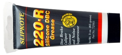

И теперь о смазках HUSKEY и SLIPKOTE
Проверенные и действительно высокотемпературные!
Основные отличия Slipkote® 211-R пожиже и лучше подходит для новых машин. 220-R немного гуще и очень хорошо подходит для старых суппортов с износом.
Slipkote® 211-R Silicone Disc Brake Caliper Grease
Где заказывал с доставкой по почте, не в качестве рекламы, а для удобства.
www.ital-parts.ru/shop/UID_97.html
Slipkote® 220-R Silicone Disc Brake Caliper Grease
www.ital-parts.ru/shop/UID_915.html

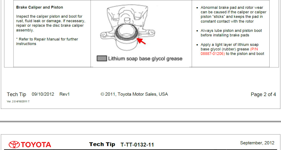

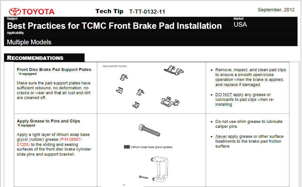

Плюс еще
Скриншот во вложении
Во во, а то понапишут, саминезнамоче!
Для истории и страждущих к информации

пыльники направляек от старости набухли, и герметичность потеряли, и смазка здесь не причем.по регламенту смазывать направляйки надо кажые 10 тыс км, а не когда колодки меняешь
Смазка белого цвета 08887-01206 предназначена для смазки направляющих суппорта Идет с завода именно белая, использовал на Honda CR V розовую итог через 2 месяца разъело резинки на направляющих (не пыльники)так что еле вытащил Так что Автор прав 100% да и дилер на ТО пытался запихать розовую . Возможно и получится использовать розовую для направляющих только если на них нет резиновой втулочки .Проверено на своей шкуре выводы делайте сами может кому и пригодится .Отдельно респект Myth
Не все согласны ))) есть мнение, что я мягко говоря ошибаюсь
после проблем с розовой долго искал информацию по белой нашел в технологических картах Lexus применение именно для направляек с резинками вся информация в PDF к сожалению не сохранил но на корку записалось
08887-01206 розовая, а 08887-80609 белая. Так какая смазка для направляющих суппорта?
Если на направляющих есть резинки (обычно на одной) не пыльники то Я использовал белую если резинок нет можно любую
Для противоскрипных пластин, использую такую смазку www.drive2.ru/l/6435669/ что про нее скажете? Для остального — оригинальную, из ремкомплектов.
вот что за вранье, введение в заблуждение, что смазка 08887-01206 не для смазки направляек?
разоблачитель елки-палки!в техдоке написано какие смазки применять, рекомендовано самим производителем!белая смазка для направляек, что ошибочно вы приписали всем машинам-такая используется на тормозных системах БОШ, которая идет на АВЕНСИС, АУРИС, ВЕРСО.
и смазк а 08887-01206-взаимозаменяемы, и в дальнейшем применение смазки 08887-01206 не ведет ни к каким негативным последствиям
