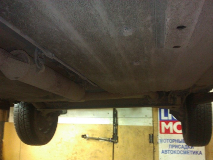

Вообщем после покупки решил поднять на подъемник…И все пристально и внимательно поссмотреть…пощупать и понять что нужно менять!
Первым делом оценил само днище, как говориться с самого низу…)

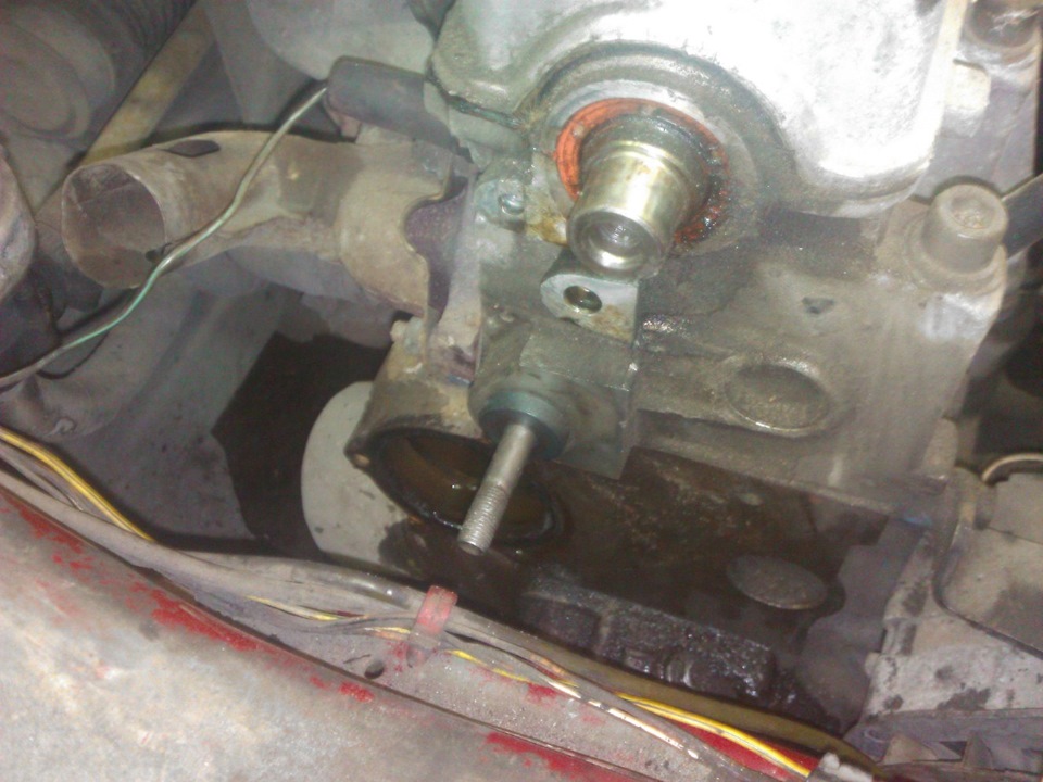

Вообщем поссмотрели, послушали мотор…Оказалось, что 3-ья свеча немного в масле(т.е. по идее это маслосъемные колпачки под замену)…Дальше, предыдущий хозяин сказал что где то ссыт тосол…Поссмотрели, полазили…И пришли к выводу что ссыт помпа…+ к этому неизвестно сколько времени назад была замена ремня ГРМ и ролика.+ как то странно работает генератор(если прислушаться то был слышан чуть посвистывание, т.е подщшипники)…Итог…Было решено заменить помпу, ремень ролики!=)
