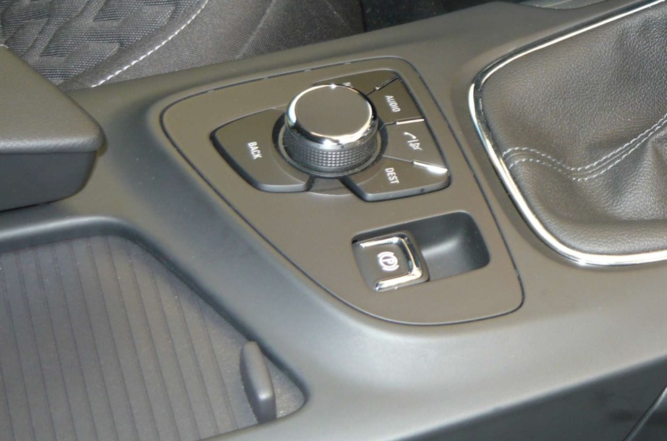

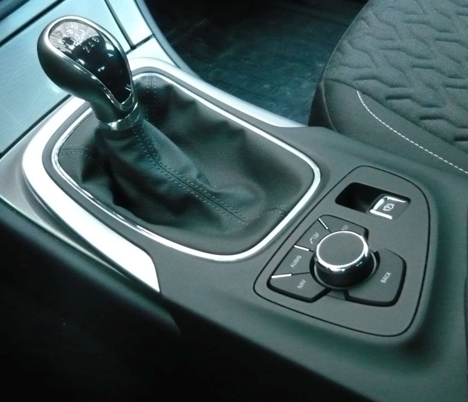

— устанавливающие джойстик не забываем о кнопке ручника… мелочь, но лучше делать сразу…
Всем MY2014!
— не устанавливающие — на заметку… при желании
Партнамберы в моем посте про аксессуары.
Вот фоты так же сделаны — как это выглядит.

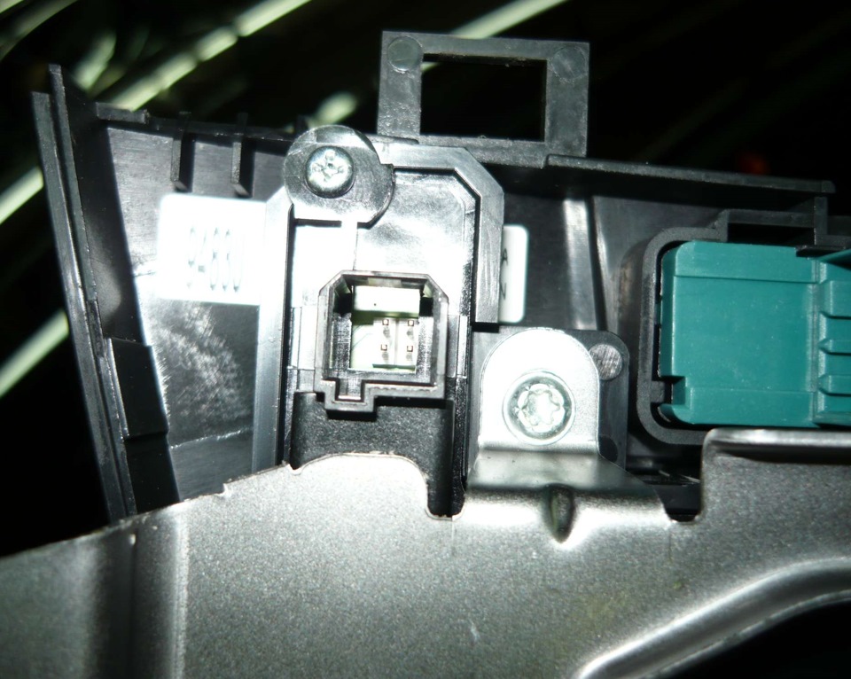

я сам ставил
1. карточка пластиковая (банковская) нужна чтоб хром крышку кпп снять — ту к которой кожа-рожа крепится ручки, засовываем ее в щель хромяшки и поддеваем вверх, овобождаем проход в туннель со стороны кпп
2. далее руку в туннель и из-под низу выталкиваем крышку-обрамление джойстика
3. головка на 7 — болт крепления консоли кнопки ручного тормоза выкручиваем, освобождаем доступ к разъему
4. меняем выключатель ручника на зачетный… (я АКБ не отсоединял — хотя он под напряжением всегда) — сработало без ошибок
5. все в зад
как-то так!
И добавил:

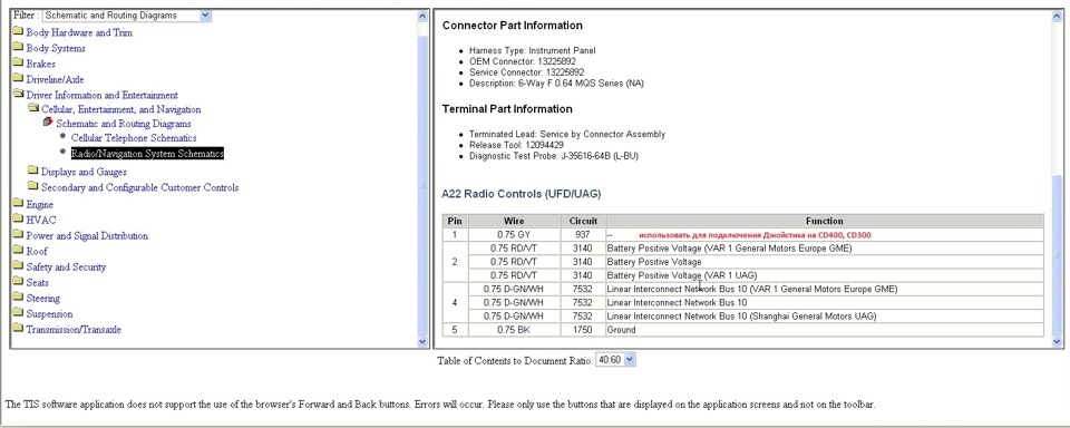

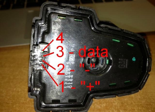

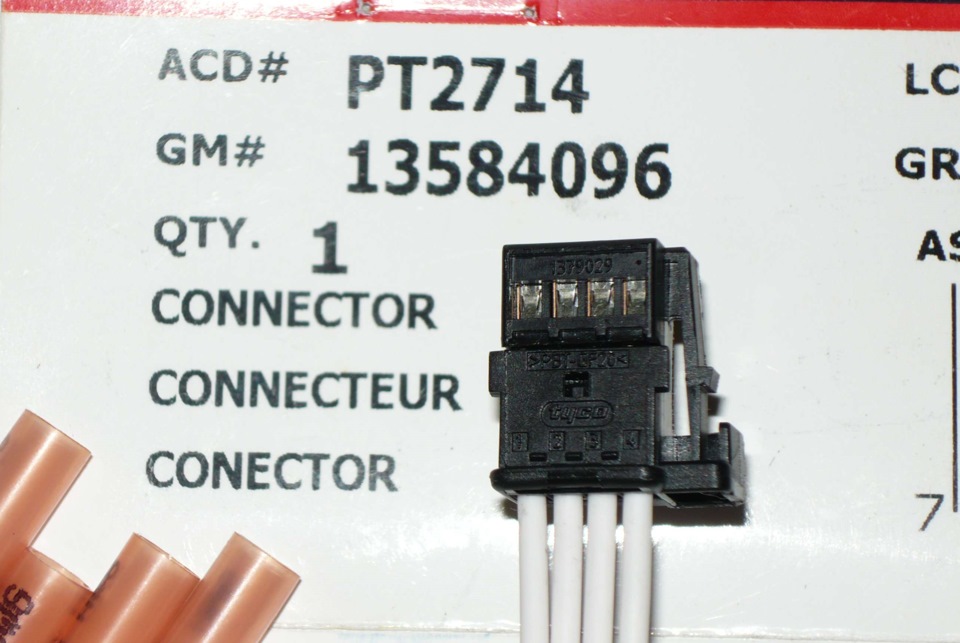

по поводу подключения джойстика на CD400 могу подсказать одну фишку, о которой нигде не читал пока… все больше писали про установку на NAVI Х00.
— вот так выглядит разъем на обратной стороне пианино CD400 — у него всего 4 контакта: надо это понимать, как отрезанные 3 и 6 пины от 6-ти контактного разъема
остальное все делается как рассказано во всем известном мануале (только партнамберы там не брать — они там от Vauxhall — берите у меня — проверено, подходит)
вот обсуждение на инсигния клаб форуме — но для СD400 там все вокруг да около…

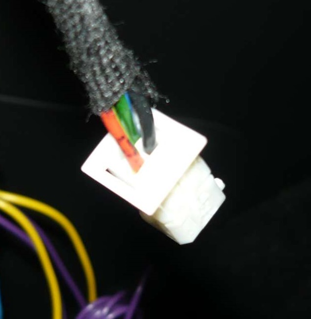

итак соединения такие для СD400:

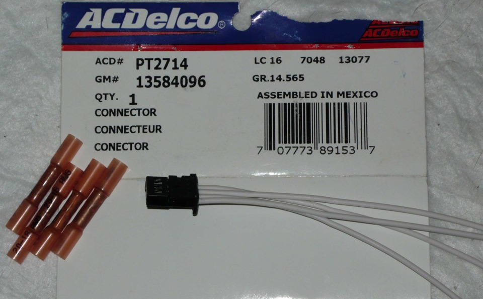

ответный разъем для джойстика можно найти на разборке — он подходит от выключателя подушки пассажира или от кнопки сенсоров объема, или от кнопок люка
джойстик 1 нога — разъем A22 2 нога — +12V (оранжевый)
джойстик 2 нога — разъем A22 5 нога — GRND (черный)
джойстик 3 нога — разъем A22 1 нога — DATA (новый пин надо воткнуть)
джойстик 4 нога — не используется
Удачи!
