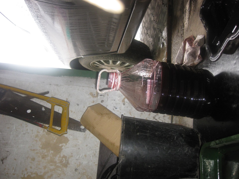

Покатался для прогрева масла, открутил сливной болт-слилось примерно 1,5-2 литра

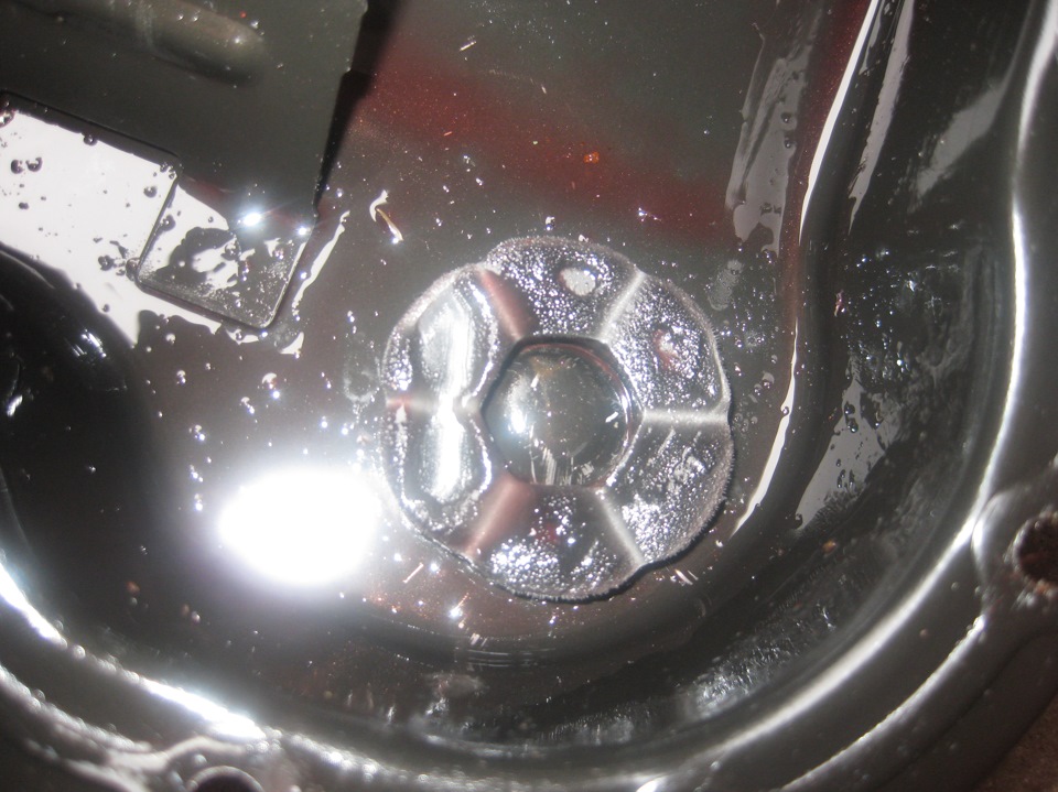

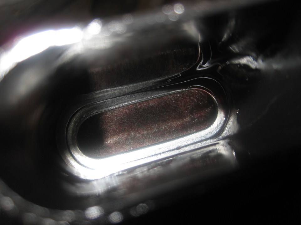

Далее поддон+фильтр-еще 2-2,5литра
Примерно 0,5 осталось на мне =)
Кусков металла =) и фрикционов на магнитах не оказалось.
Все масло желательно сливать в мерную тару, что бы не болела голова сколько заливать нового масла.

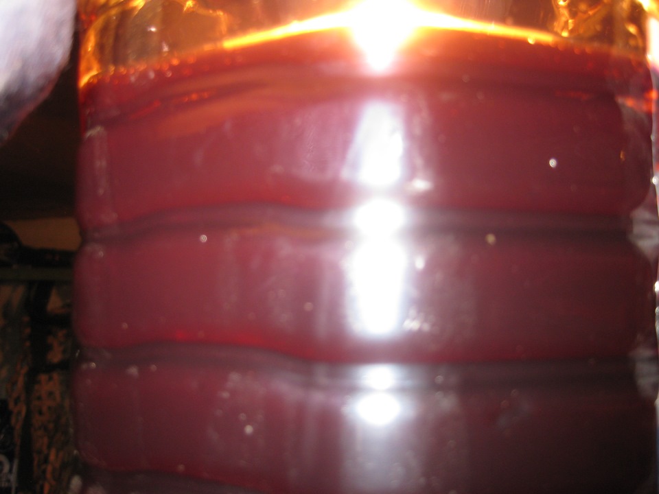

Масло немного потемнело, на просвет не такое ярко-красное
