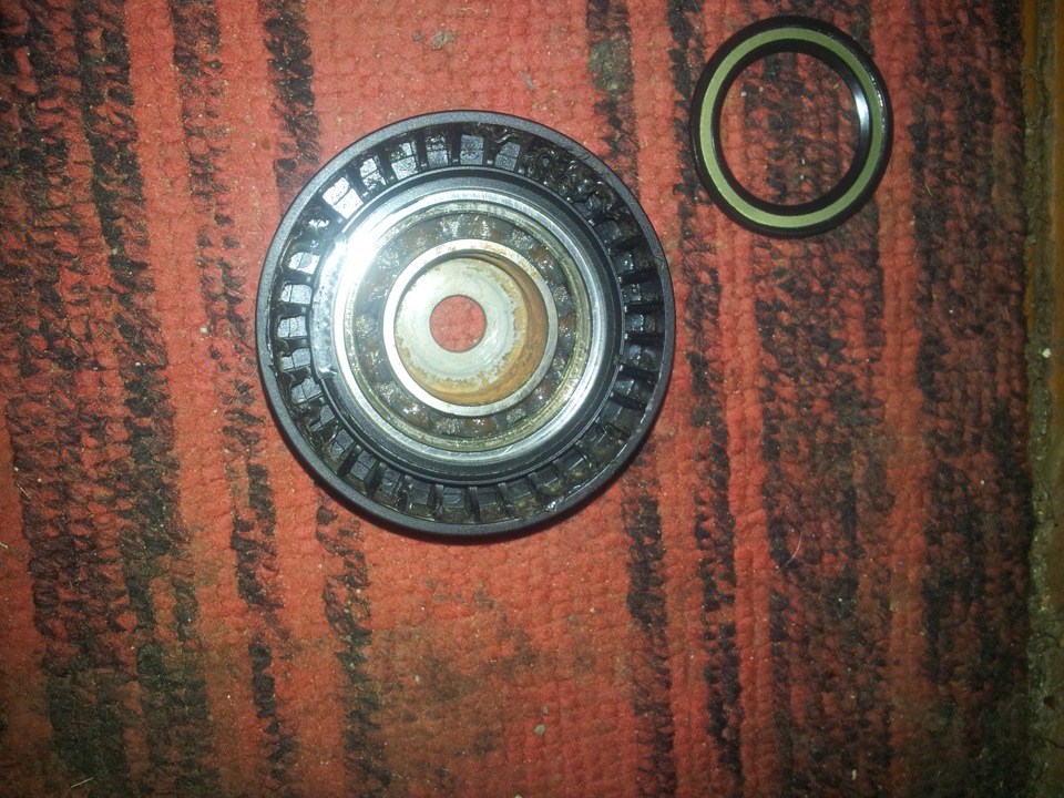

Подсмотрел тут на драйве у человека, как он смазывал подшипники ролика натяжного. Сам решил попробовать. Купил смазку и очиститель карбюратора. Снять ролик с натяжителя и ролик гены на м43 достаточно просто.Дальше самая грязная работа)))Все проводилось для профилактики, грязи кстати в подшипниках немного было.

Скажу тебе честно, не помогло. Планирую заменить натяжитель в сборе. Думаю, что он не дожимает ролик, отсюда и свист. Новый натяжитель уже лежит, ждёт своего часа.
А я кстати у тебя и подсмотрел эту процедуру))))) Мне кстати тоже особо не помогло. Свистел у меня Геннадий (как оказалось после www.drive2.ru/l/3869879/ процедуры). Ролик снял, ремень стал ровно…и теперь музон можно послушать нормально. Раньше, когда ремень съезжал с ролика, музыку погромче делаешь-магнитола вырубалась нафиг. А когда песня с басом приличным и на небольшой громкости могла выключиться(саб на пол багажника)
есть только одно маленькое но
смазка это конечно хорошо, НО со временем, хочешь или нет на корпусе подшибника появляются канавки, металл слабеет от нагрева, подшибник принимает форму овала. Смазкой продлеваешь жизнь и то не надолго, от замены это не спасёт. Если ты не полный пофигист(главное чтоб кое как ездила)
Это всё от советского дефицита пошло, не достать, вот и выкручивались. А снимая пыльник с подшибника, ты нарушаешь целостность запресованой под температурой пластика. Как думаешь это продлит ему бренные годы на земле? Я конечно за любой кипишь кроме голодовки, но лутше обратить внимание на тормоза, которые надо раз в год приводить в порядок, смазывать болты подвески, которые постоянно подверженны соли и фимикатам. Помыть д.з. на кройняк, но не заниматься такой штукой. Это не критика, это просто мнение парня со стороны))) без обид если можно)
Никаких обид конечно. Я если честно не знал что ролики так можно смазывать. Они у меня оба относительно новые. Оба INA. Просто увидел статейку и захотелось самому проделать такую манипуляцию. Вот и посмотрю, убьет ролики такие действия в скором времени или же нет. Зато как никак, опыт будет.
