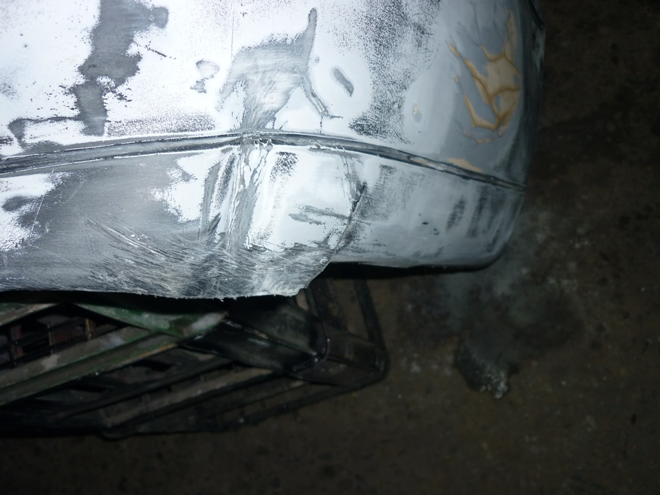

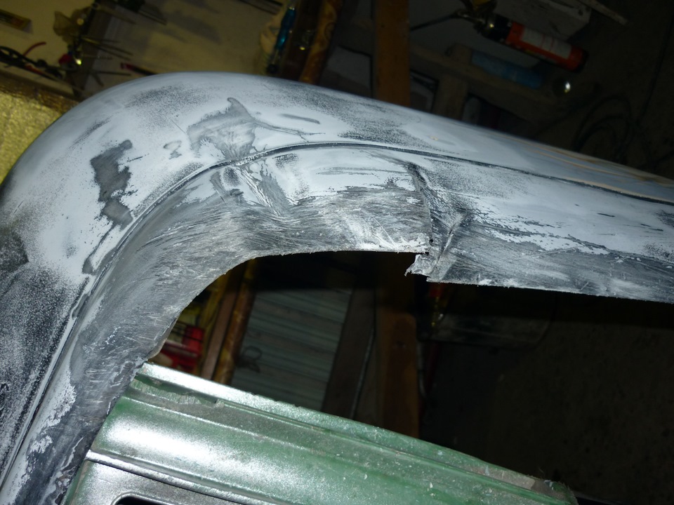

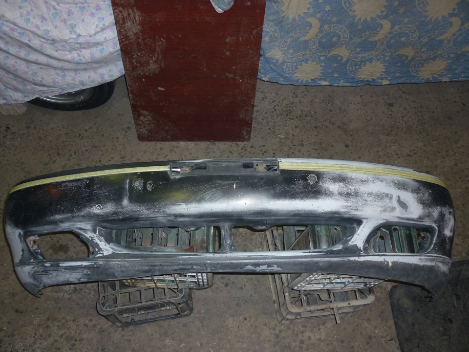

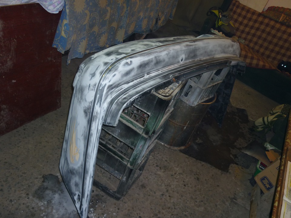

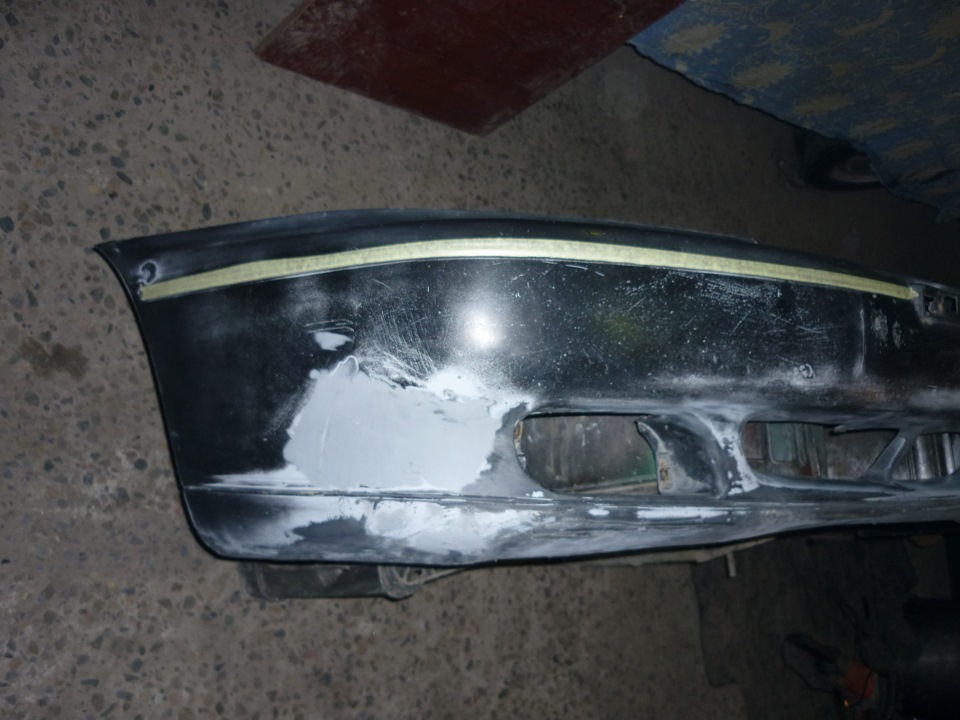

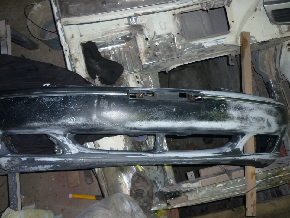

пришло время дошли руки и до бамперов бампера были уже подуставшие побитые гравием потертые временем поломаные внезапно возникшимы злыми бордюрами)

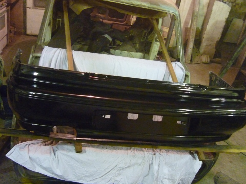

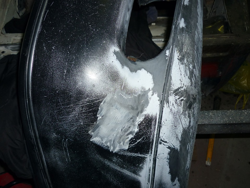

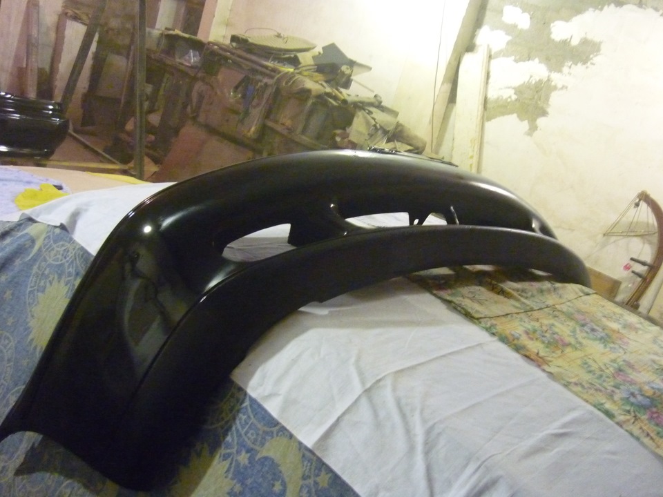

в общем то все легко и просто замываем старый мампер шпаклюем проблемные места (не обычной шпатлевкой а специальной для бамперов резиновая обычная полопаться может да и обвалиться) клеим лопаные места мы клеили клем с пистолета + смола со стеклотканью получилось крепко грунтуем замываем обезжириваем поверхность красим (грунтавали не полностью а только то что делалось так как шпатлевки было не ахти как много_)результат вы видите на фото_)
