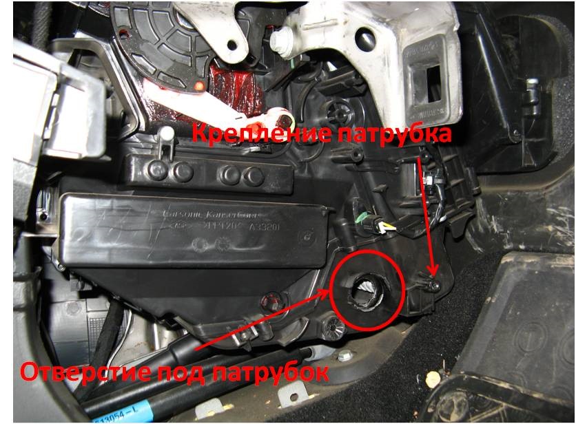

Решил заколхозить недостоющую опцию авто. Система охлаждения бардачка устроена так: из отопителя между испарителем и радиатором отбирается воздух и по патрубку подаётся в бардачок. Отличие между комлектации без этой фишки и с ней в недорогом патрубке, ценой около 200р и в отверстии в отопителе.
Снимаем бардачок. Процедура весьма не сложная. Отдираем серебристую накладку и верхнюю облицовку, отвинчиваем 3 самореза под облицовкой, 1 внутри бардачка и 2 за боковой накладкой торпеды (та на которой находится выключатель подушек). Сдергиваем бардачёк и кладём в сторону.
Далее необходимо снять переднюю часть облицовки тоннеля пола (просто сдергивается). На боковой стенке отопителя видим посадочное место для шланга и для самореза, которым он крепится. Вот тут то нам и нужно проковырять отверстие. Делал острым ножом методом подгона, пока патрубок не начал туда влезать.
Вообщем всё. Вставил патрубок, закрепил его саморезом в штатное место (саморез временно одолжил от верхнего крепления бардачка — там их все равно три, потом куплю где-нить). Закрепил шланг в на ответной части бардачка и вставил бардачок на место. С установкой шланга бардачка только вышел гемор. Шланг довольно мягкий и плохо держит форму и не особо клегко на ощупь налезает на посадочный патрубок бардачка. Поэтому рекомендую сначала насадить шланг на бардачок, закрепить его хомутом, только потом закреплять патрубок в отопителе.
Осложняющие факторы: если раньше крайне генекологически методом, встав позу ЗЮ, можно было поменять салонный фильтр без демонтажа ящика, после данной модернизации врятли это получится и нужно будет обязательно снимать бардачок с патрубком.
UPD: не снимая бардачек фильтр меняется. Нужно просто свинчивать этот патрубок и отводить его в сторону.
Пока не понял насколько полезная эта функция. Летом выясню. Может пиво там охлаждать…
Номер патрубка 272280009R

Видел схему отопителя с охлаждением бардачка на флюенс форуме, ну и рассказ чела о том что он прлиживал шланг… Только где пробуривать отверстие пришлось додумывать самому — но там не сложно, крепёж патрубка подсказал о верном направлении.
