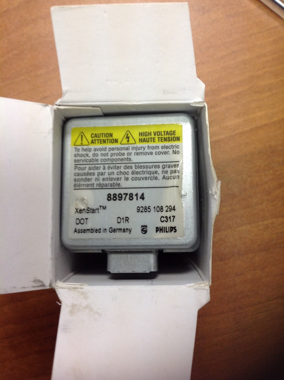

Запчасти на фото: 85409
С момента покупки машины никогда не заморачивался заменой ламп освещения, все исправно работало. Но пару дней назад одна лампа умерла, а ездить одноглазым раздражает. Хорошо что не бросился покупать "что нибудь" из обильного количества "колхоза" на полках магазинов, а быстренько скинул фару и глянул, ну и сильно удивился. Выяснилось, что установлен штатный ксенон для рефлекторных фар, то есть не линзованных (привет нашим законотворцам считающим что такого нет в природе). Посадочное место специфическое, ничего другое туда не встанет, лампа тоже не простая, а с напылением для фар без линз, чтобы не слепило встречных. Тем не менее быстро нашел, купил, поставил.
