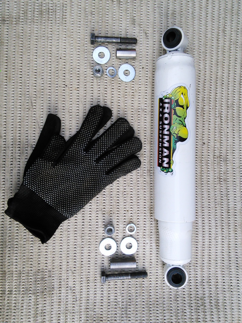

Всем привет друзья! Забегая немного вперёд, скажу, что установка рулевого демпфера даёт свои положительные результаты.
Руль стал мягче и пропали удары.
Теперь же предстоит проверка на реальном бездорожье.
Был куплен рулевой демпфер фирмы Ironman.
С возвратной пружиной брать не стал, считаю это лишним для моих потребностей.
Установку производил сам, ничего в этом сложного и страшного нет. Только лишь воспользовался услугами сварщика и токаря.
Материал:
болты М10, шайбы, гроверы, контрящиеся гайки и втулки внешним 16мм, внутренним 10мм диаметрами(какая-то втулка картера ГАЗели)

Бро, подскажи, на сколько этот демпфер надо растянуть чтобы установить в исходное положение на самой машине? Как определить его длинну перед установкой?
Очень просто)
Определи его середину, путем сжатия и растяжения., сделай отметку. Колеса по центру, и устанавливай.
Благодарю земляк!)
Есть разница ?
Да. В руль меньше бьёт. На камнях не вырывает руль.

Серьёзно, руль стал немного тяжелее, но стабильнее. Мелкую неровность проглатывает, а при крупных препятствиях уже не так сильно выбивает руль.
