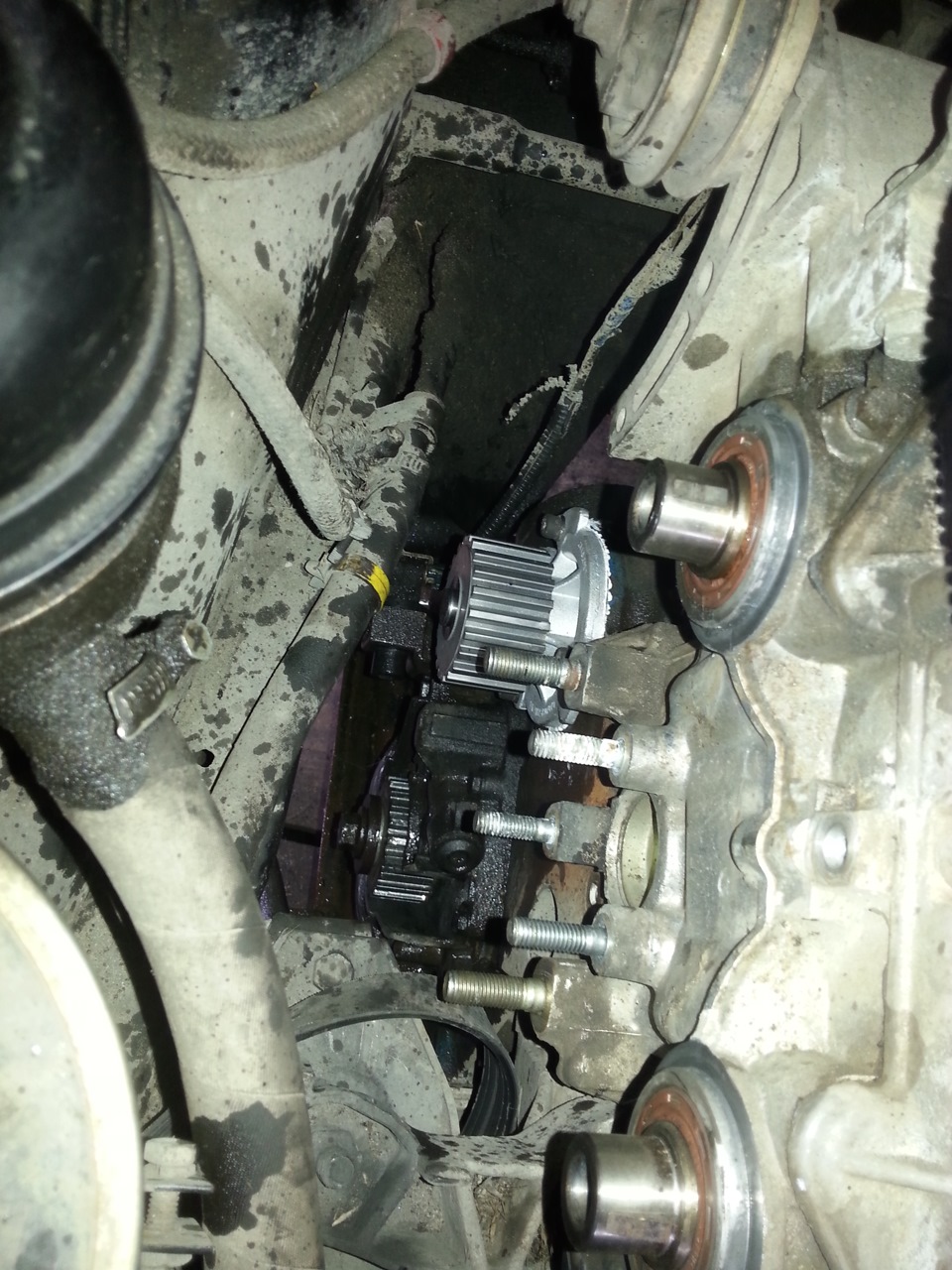

Как сказал знакомый лучше бы это был движок 8-клапанный, а не 16-клапанный) хоть конечно движок 124 клапана не гнет из-за поршней, все же если бы я встал на дороге, поменять в таких условиях я бы не смог… подняв машину сняли ремень генератора, защиту генератора, 3 пластиковых крышки мы добрались до грм

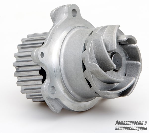

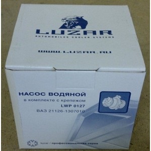

после этого решили проверить помпу и она как не кстати была в плачевном состояние (Шаталась в разные стороны) решили и ее поменять, выбрали фирму LUZAR
как и говорил времени чуть чуть не было на фото так что что то нашел в инете
и естественно воткнули ее
опять же все на место собрали как и разобрали, завели… все работает… и я довольный поехал домой…
