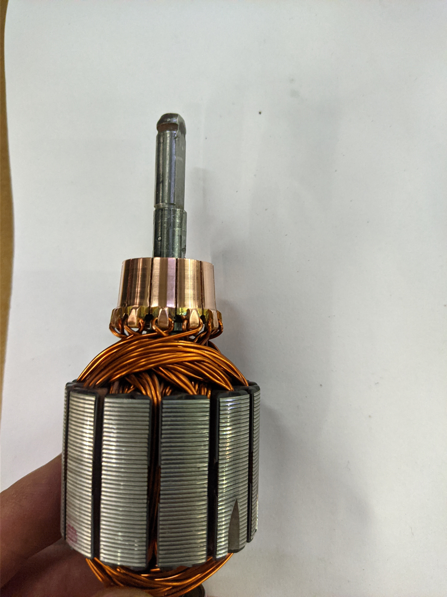

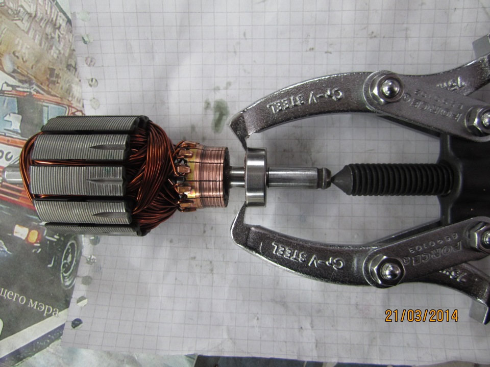

Смотрим на ротор. Потребуется: 1. Заменить подшипники 2. Отшлифовать коллектор.
Состояние коллектора — сильно стерся, даже появилась кромка.

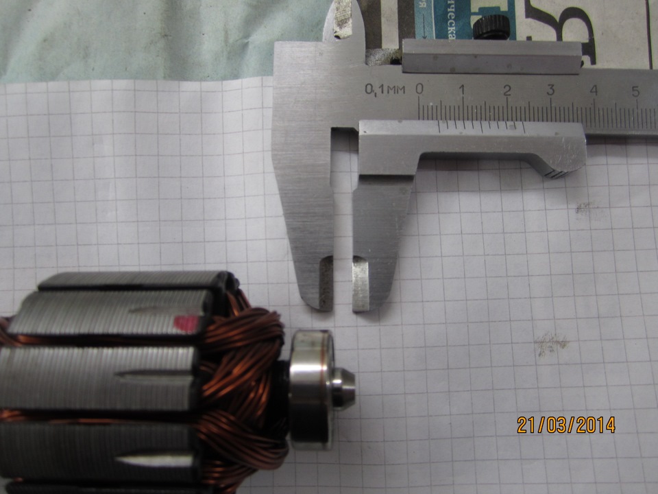

Прежде чем стягивать подшипники — надо измерить и запомнить расстояние от кря вала

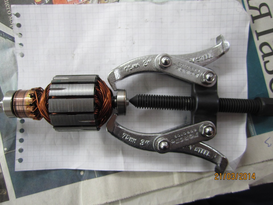

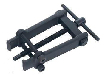

Теперь — самое трудное — подобрать подходящий съемник. Тот что на фотке -плохо подходит. Т.к. очень трудно зацепится за края подшипника -маленькая щелочка… Пришлось подтачивать зацепы.
ЗахОчите повторить — правильно использовать типа такого:
В нем зацепы — можно вдвинуть в щель более ровно.
Смотрим на снятые подшипники."Хорошо смазал" в прошлый раз :)

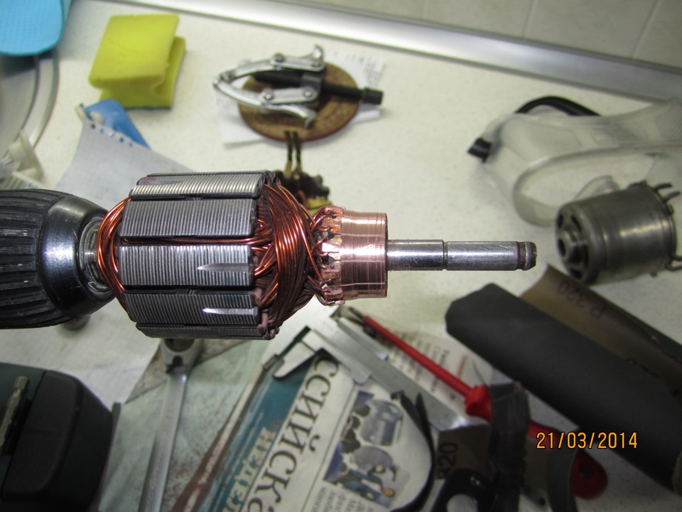

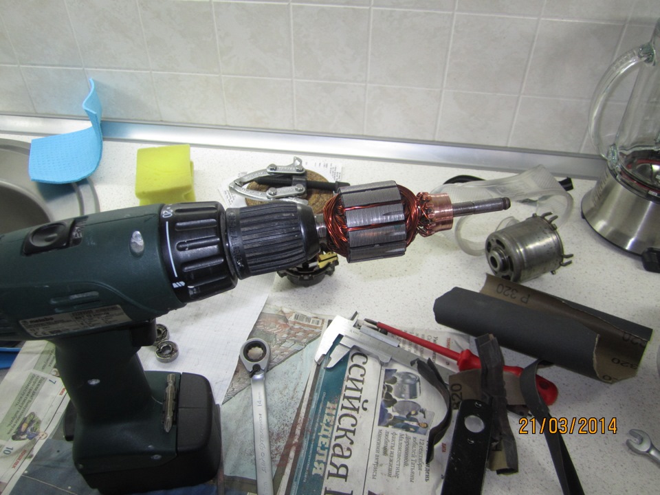

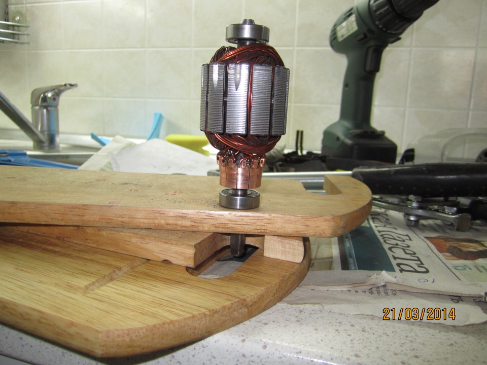

Сняв подшипники — можно выровнять коллектор. Например — зажать кончик в дрельку. Снимаем сначала надфилем до ровного, потом шкуркой полируем.

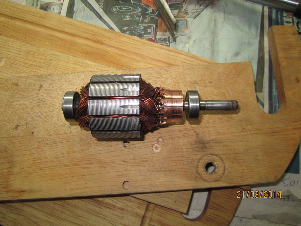

Напрессовываем новые подшипники.
Правильно — подобрать стальную трубку нужного диаметра чтобы ударять через трубку — по внутренней обойме. Я — ударял по оси. Подшипник упирался в деревянную проставку.
Готово.
Хорошо бы немного подработать щётки, которые тоже стали ребристыми. Например — навернуть шкурку на коллектор и сделать пару оборотов туда- сюда.

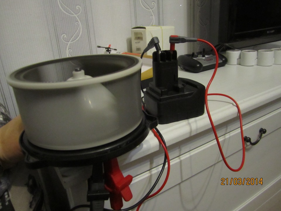

Собираем, проверяем
После сборки — что обнаружилось:
1. Подшипники — установились нормально, их не слышно совсем.
2. В пластиковой крышке — подшипник устанавливается очень свободно, явно "дишит". Это — НЕ износ. Но за счет этого — вероятно есть какая то вибрация.
Подложил кусочек изоляции чтобы подшипник в крышке устанавливался плотно.
3. Не потерять волнистую шайбу — под подшипник в метал.корпусе.
В итоге — при работе — "слышно" как шуршат щётки по коллектору. Совсем ровно — притереть щетки не удалось. Рассчитываю, постепенно притрутся.
После установки на машину — моторчик "слышно" на минимальной скорости. Далее — уже не слышно за шумом воздуха. Как было на новой — уже не помню.
UPD
Еще раз разобрал. "слышу" моторчик. Думаю -вопрос в коллекторе и щетках.
Аккуратно зажал длинный конец — в дрель. И нулевкой — еще дополировал
также — аккуратно наклеил полоску нулевки на коллектор — и неспеша — немного попритирал щетки
в итоге после сборки — "слышу" меньше. Подожду притирки щеток. Похоже — дело именно в ровном прилегании щеток.

Привет! Александр, подскажи, какое расстояние от подшипника до края вала (там, где коллектор). На фото не могу разобрать показания штангенциркуля. Сегодня нужно новые подшипники подсадить, а со старым не замерял
4 мм
