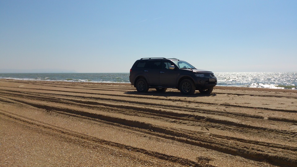

микро тест/отчет чего ни попадя:
1) прошивка — на трассе — комфортно, удобно, адекватно. Злосчастный "глюк 3й передачи" как бы есть, но после прошивки на него как бы пох но крутящего момента теперь вполне хватает для уверенного разгона 2т авто с 20км/ч до куда надо с 3й передачи…
2) резина (все тот же контикроссконтакт АТ) по песочку разной плотности и сухости-первые км 10 весело урча движком на 2 и менее тыс/об, 4я пониженная, скорость порядка 30-40км/ч. дальше км 5 сын педалил, скорость меньше — передача не известна. Зато в итоге "аварийный переход на 2 передачу с блокировкой на ней же" с ПОСЛЕДУЮЩЕЙ попыткой углубиться к центру земли. Попытку прервал на уровне "подножки пару см не достают до песка", и сменил сына за рулем и тихохонько, аккуратненько выехал :-))) через некоторое время АКПП "отпустило", но мысли о радиаторе стали более ясными :-)

Фотки — класс.

Мгх. И всё равно перегрелась.
ага, ну тут не уверен: или все 15км по песку так повлияли, или только последние 5 (пока сын педалил — медленно и аккуратно-но ХЗ на какой передаче). Лампочки на панели не зажигались — просто выше 2й перестало включаться…
Эх. Доп радиатору быть.

Ура! Фоты)))
Красивый горизонт!
Это где такой песок? Отчет хороший!
между Витязево (аэропорт Анапы) и Благовещенской :-)
Красота! Море, песок… А у нас ещё снега по колено)))
Патамучта коробку надо тоже перепрошить, в последней прошивке другой алгоритм 2-3 и 3-2, который снижает температуру и нет клина на 2-й
да вроде "все включено" было при прошивке…по крайней мере озвучивали что АКПП тоже перешили…но, возможно, я чего то не так понял…
Если обновлял Акпп, то скидывать при нагреве до 100 должна не на 2-ю, а на 3-ю.
ну, значит я чего то не так понял…но радиатор, по моему, будет надежней :-))
