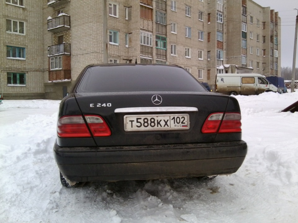

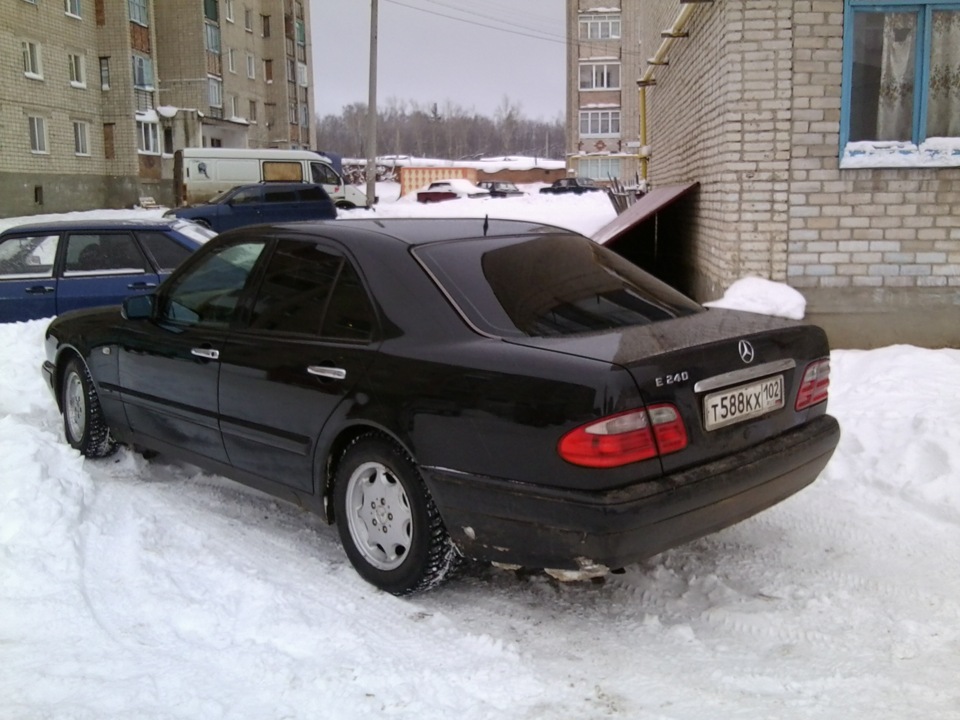

Вчера намыл их, высушил . сегодня с утра пошел устанавливать, сунулся нет трубчатого ключа на 8. поехал купил (60р.). снял большие фары, поставил новые, всё окей . ставлю маленькие в крышку багажника не лезут, подпилил углы пластика внутри, потом вроде встали . пока всё окей всё горит все работает))) как вам?

вопрос такой когда туманки задние включаешь обе горят или только правая
туманка только одна с другой стороны заглушка. это предусмотренно конструкцией. так что не парься, так должно быть…
спасибо а то я все лажу даже лампочки менял думал проводка
она даже не запитана.
я внутрение углы подпелил, а потом нож грел и прижигал и ровнял пока не подогнал по размерам. отражатель вроде не задел…
Ну я не знаю я подключил и все горела как надо) перекинь провода местами…
спасибо огромное!
Пожалуйста) если что обращайся) фото в БЖ как поставишь)
А вы где туманка отражатель подрезали?
А то я пока подпилил одну, но там вообщу кусок пластика прилось убрать. И получается часть отражателя была удалена… Ну там милиметров 5-7
спасибо большое. в обшем помыть помыл. подключил, но вот вместо заднего хода загорелись туманки…
как быть?
и там как оказалось не чуть чуть подпилить, а так нормально края спилить надо…
а не подскажешь как ты их мыл изнутри? а то сейчас тоже себе хочу купить, но они все грязные внутри, вот думаю как их там помыть чтобы все нормально с ними было.
PS пилить много придется?
мыл зубной щеткой) с порошком с двух сторон. щетка пролазиет в отверстие. там сам соринтируешся. а пилил только маленькие которые на багажнике, углы чуть-чуть. а большие на кузове встают стандартно.
Аспасибо большое.

круть, а как с проводкой все ли подошло или что то переделывал ?
нет все стало на родную проводку и к родным колонкам там их 8) 2 мидбаса все по заводу.

ты оригинальные фары поставил? я с разборки брал с машины которая с англии пришла, сомненья были что различаются цветом повороты и задний ход) поворот с розовой какой то, а задний ход темноватый слегка) щас смотрю что примерно так же как у тебя) а я крышку пилил чтоб маленькие засунуть)))
нет я пласмаску подпилил))) а фары да такие белые задний ход, а те да розоваты чтоб повороты белыми небыли)))
