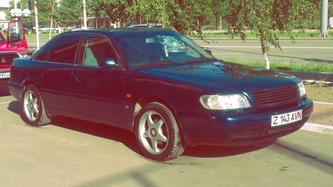

дело с покраской авто потихоньку движется! для того чтобы узнать цвет авто нужен номер и код краски, который написан на бумажке в багажнике в месте где лежит запаска. И что вы думаете друзья? ее там не было, была одна ситуация подкрашивал дверь водительскую начал сравнивать цвет лючка и двери, цвет то разный был пришлось гнать машину и подбирать по всем оттенкам по всей машине.

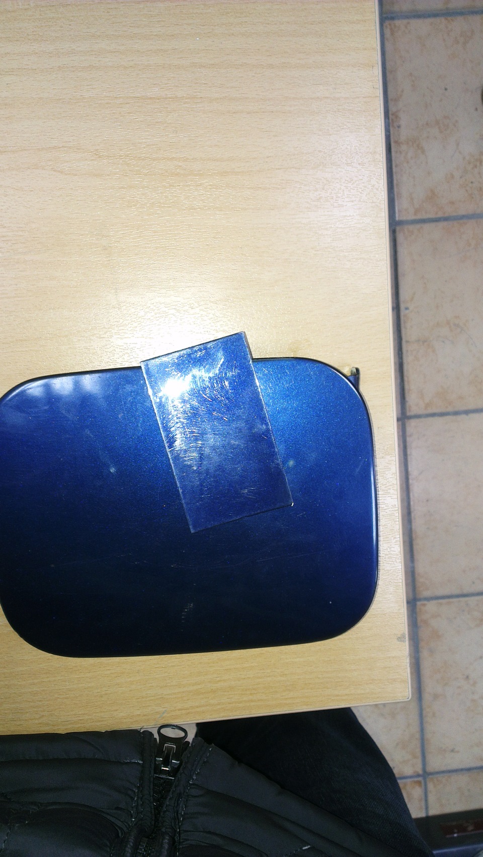

В этот раз машину будут красить всю думал примерно подберу цвет по лючку опираясь на свой наметанный глаз так как я рисую. Снимаю лючок АЛИЛУЯ на внутренней стороне выцарапаны 4 заветных символа "zl5t"
на подборе налили 3 литра родного цвета с завода краска фирмы RM лак фирмы solid
