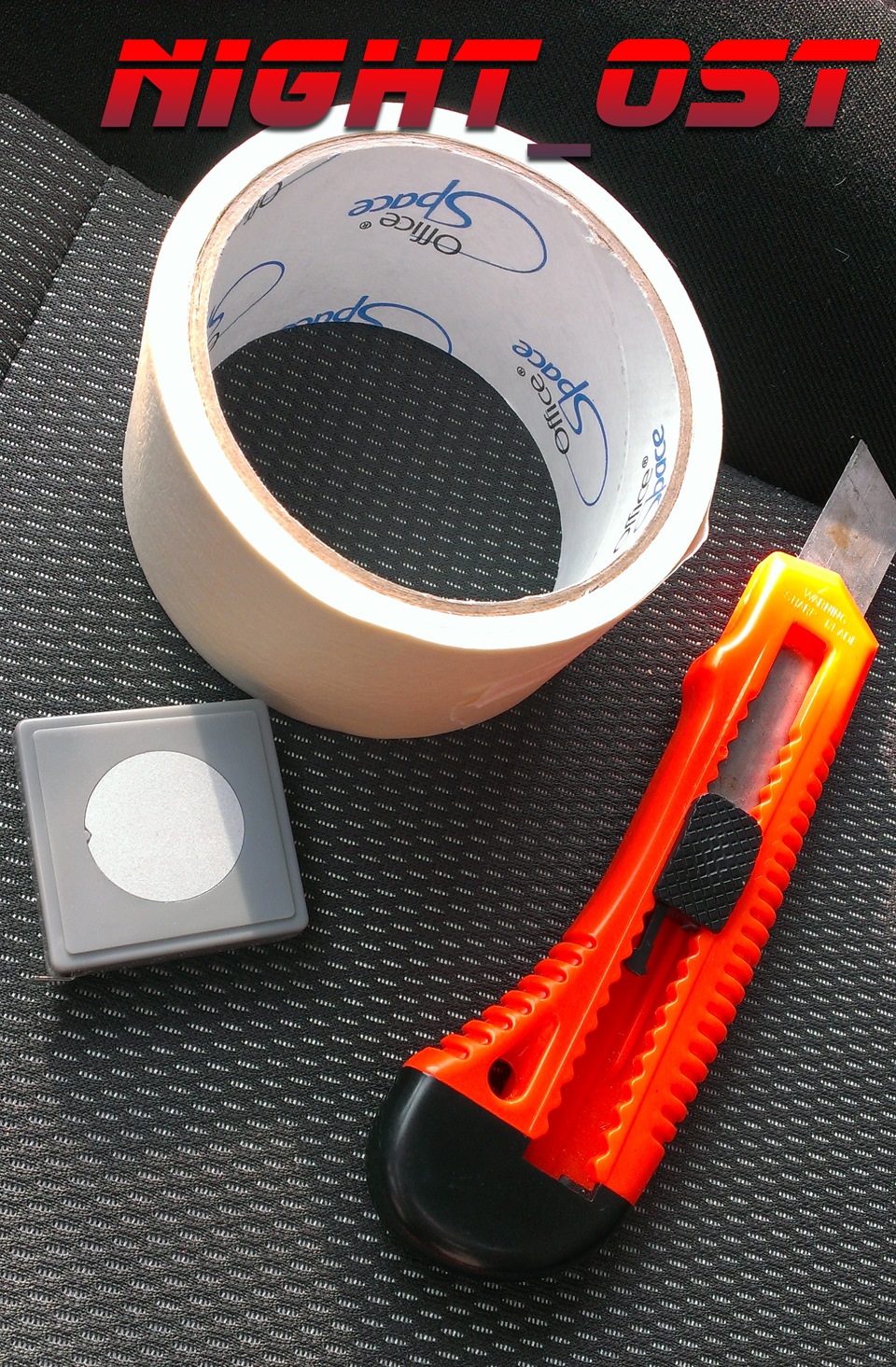

Поехал на участок ставить няштяки. Взял накладки от ПТ Групп. С собой взял молярный скотч, канцелярский нож и рулетку (благо в машине в наборе лежит небольшом).

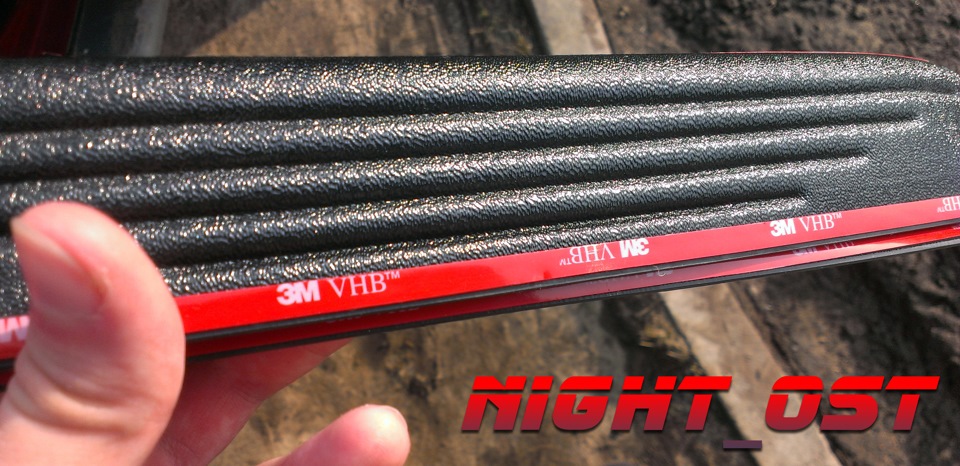

Распаковал все детальки:

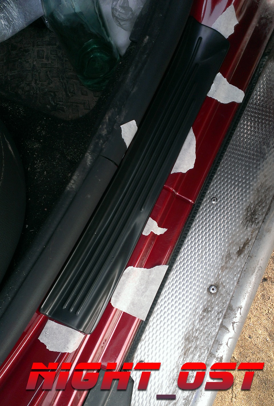

Зачем я брал скотч? Да чтобы разметить куда ставить накладки, так сказать, опередить "золотую середину". Сзади почти никаких проблем не было с этим. Найти было просто. Метки поставил и приклеил, предварительно промыв все двери с фери (шампунь закончился), высушив и пропитав в местах склейки праймером из пакетиков, что шли в комплекте.

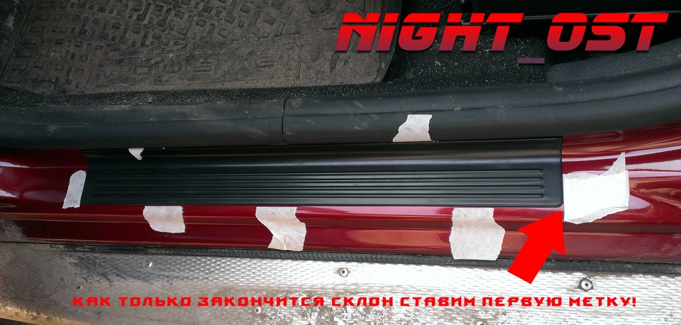

А вот спереди пришлось потрудиться… Первую метку ставил как только склон закончился, так как детальки передние все ровные и надо разместить так, чтобы они закрывали как можно больше площади, где мы проносим свои ножки)))
Как же сделать ровно с двух сторон? Вот тут рулетка и пригодилась) Берите что угодно за ориентир и отмеряйте) Получилось неплохо))) А главное, что мне нравится! Теперь если случайно кто-то заденет каблуком ]:-> то будет не так страшно, пластик защитит!

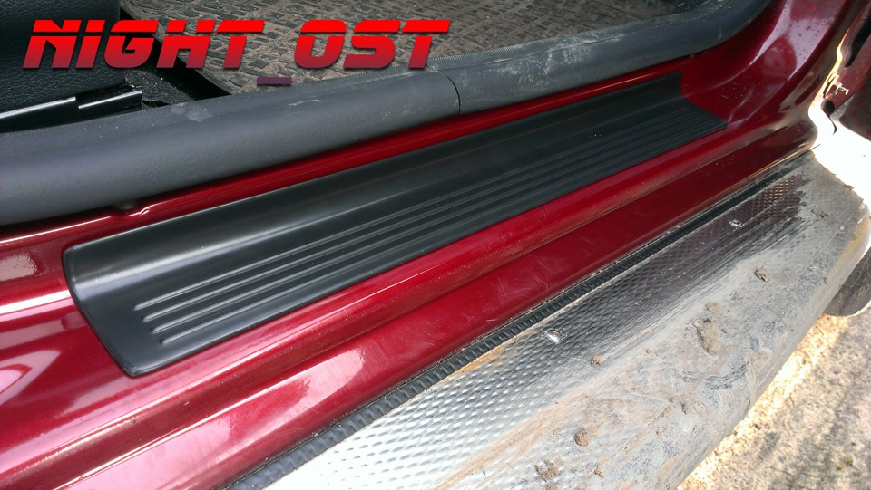

Итак, результат:
Я думаю, что не стоит обе стороны фоткать))) Разницы то никакой! Все везде одинаково, вот поэтому по 1 фотке. После установки накладок решил еще и переобуть РЭДку) Теперь мы в ботинках по сезону =)

вооо прикольно выглядит) а хром такие есть?
Есть, но в виде пластинки… Т.е. без изгиба
очень достойно получилось — сам тоже планирую порожки хромовые поставить =)
