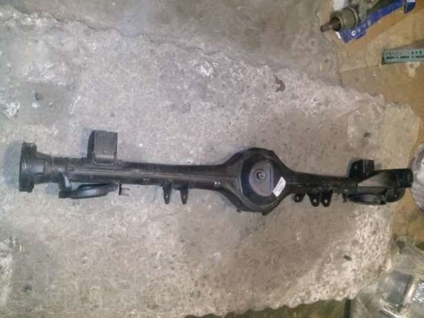

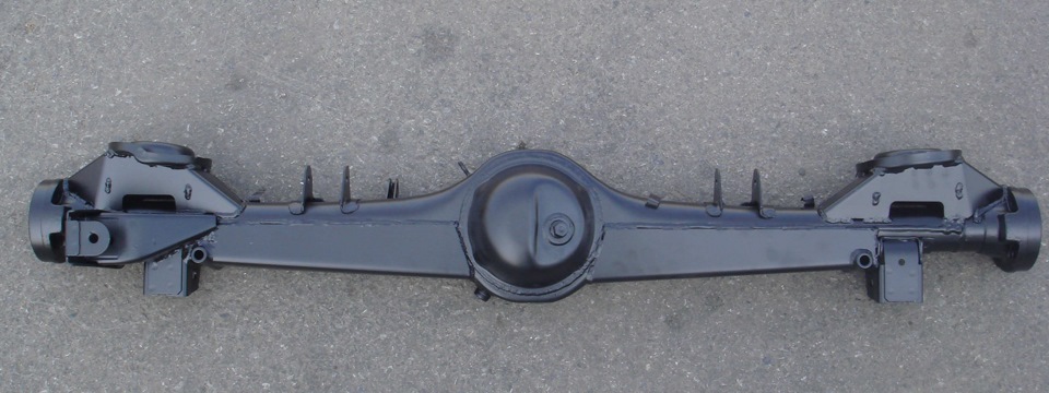

Погнули мы заднюю балку моста, колёса домиком правое ещё и схождением ушло, стал искать замену и застопорился, уже месяц не могу решить что брать, может хоть кто поможет в столь сложном выборе? Опыт +-
Какая лучше обварка ВЕРХ\НИЗ, профиль КРУГЛЫЙ\ПРЯМОУГОЛЬНЫЙ…

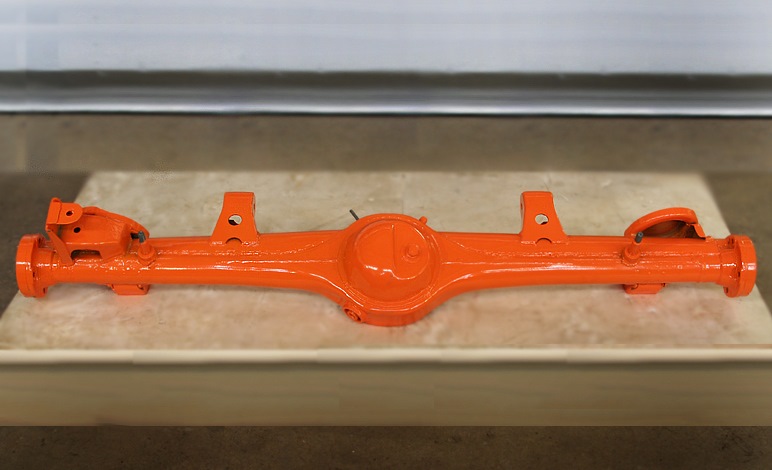

1.www.autoflame.ru/fabricating/rr-axle/ Мне очень нравится, но смущает перенос тяг и укорачивание нижних?
+проварка сверху
+гладкий низ, перенесены кронштейны нижних тяг!
+цвет (покраска)
-как повлияет перенос тяг?
-как поведёт себя укороченная нижняя?
-цена самая большая 16,5к

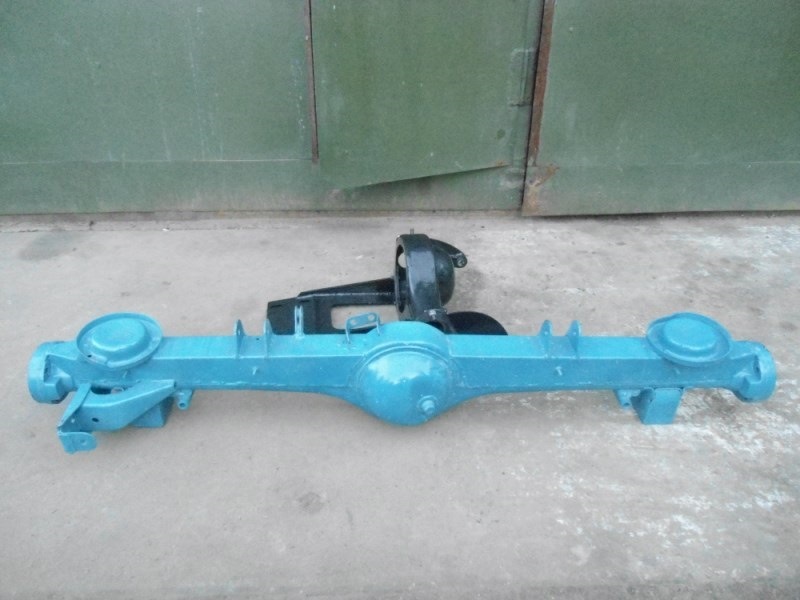

2. На втором месте всем известный f-design www.f-design.ru/content/b…d-lift-40-mm-usilennaya-0 ЦЕНА:13к+пересылка
+сохранение мест крепления тяг
+лифт (можно убрать верхние проставки)
+качество по фото на уровне
-обварка снизу (лопата)
-лифт мне не нужен, а без лифта у них обварка только до кронштейна нижней тяги

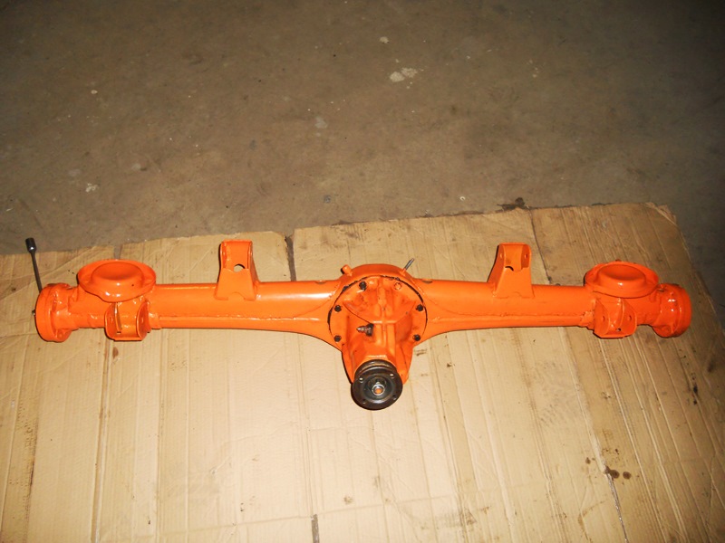

3. Koroffka www.koroffka4x4.ru/shop/p…oduct_id=61&category_id=1
ЦЕНА: 13+пересылка
+обварка сверху
-перенос крепления тяг

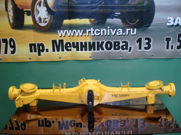

4. РТЦ-Нива www.rtcniva.ru/usil_most.php
тоже что и ф-дизайн
+сохранение крепления тяг
-обварка снизу (хотя уже и не знаю плохо это или хорошо)
5. Звонок другу
6. Покупка обычного нового моста.
+Цена
+доступность
+без заморочек
-надёжность
-на сколько хватит?

У ф-дизайна продукция в целом хорошая. Ставил их лифт комплект другу все прошло без проблем. Себе ставил их штаны из нержи. Но заказать и ждать это пипец. Штаны ждал месяц после оплаты. Правда менеджер девушка сильно извинялась. Их сервис не для торопливых. Друг, владелец магазина, заказывалу у них партию в райно 60- 80 тыс рублей тоже месяц ждал. :-):-):-)
Ф-дизайн такой ф-дизайн.
Пока соотношение цена/ качество (по фотографии) рулит тот что Андрей Осень показывал. За 7 тыс можно простить многое к тому же проварен в двух плоскостях.
вот правильное усиление моста
denniva.ru/?page_id=1043
с продукцией ф-дизайна не связывайся.
Согласен, но он не для простых смертных :)
А чем тебе ф-диз не угодил или слухами лишь?
высокий ценник и длительность ожидания не согласуются никак, кроме того, при возникновении косяков(а они бывают постоянно) или каких-либо вопросов их решение сопоставимо со сроками ожидания, т.е. стремится в костмас!
Обоснуй
у друга стоит, нива у него как второй автомобиль, дает в хвост и в гриву, все нормально!
4-й вариант там еще механизм Уата стоит. Но по обварке лучше верхняя, меньше цеплять будешь брюхом по глубокой колее.
Сам механизм уатта мне не интересен, а мост поставил на третье место т.к. усилен только до кронштейна нижней тяги.
Про верх тоже так думаю, но у всех с обваркой сверху перенесены кронштейны верхних реактивных тяг, а т.к мост описывает сложную кривую при ходах боюсь нарушить эту идилию :0 спасибо за совет похоже ещё думать и думать )))
а) выкуплю твой согнутый мост) (предварительно его фото требуется)
б) g-a.d-cd.net/6d53fd8s-480.jpg 7000 руб. крашенный и готовый к установке)
Вот это хороший вариант :)) который на фотке

а я за короффку… проверенно!
Могу сказать про обварку — только сверху. Снизу не так функционален.
Не согласен. Обварка снизу более правильная с точки зрения усиления, другое дело что в колее это будет мешать.
Первый вариант самый правильный до мелочей.
Я как владелец 3 вариата лучше бы доплатил еще 3 и взял первый.
Спасибо, фотку как раз у тебя брал :)
HolySnake
а чем плох 3й вариант и перенос тяг?
В автофлэйме этот мост варили под конкретную ниву экспериментально. Крепление продольных тяг в итоге вернули в сток положение, т.к. не прижилось на боевой машине. Не думаю, что у них именно такие продаются. Обварка круглым профилем+перенос повыше крепления Панара считаю очень правильным!
Я им звонил у них цена такая большая т.к в комплекте какието тяги идут или кронштейны не понял по телефону, поеду гляну они рядом находятся.
HolySnake
а какие у тебя претензии к короффке?
Притензии мои личные, относительно качества сварки и самой обварки.
Но мост прямой, все ровно и прямо.
История долгая очень, корофка долго и оупорно доказывал на форуме что его продукция это мана небесная, что лучшее ее нет и не будет, в том числе обгадил продукцию Дмитровского производства (на фотке выше под вариантом 3, српм как раз Дмитровского производства),
А по факту получилось так, что СРПМ Дмитровского производства за 10тыс, просто классный, сварено все ровно, все по правильному, полный комплект для установки, нигде сваркой не насрано, собран на тонком слое герметика — не течет. Распаковывать и ставить было одно удовольствие. Правда покрашено плохо, судя по всему путем опускания в краску :))) Человек который его изготавливал адекватный, нормально общался.
А когда получил мост от корофки, ужаснулся, сваркой насрано везде и всюду, швы сварочные ужас, просто тихий ужас. Яблоко не обварено, защиты сливной пробки нет.
Конечно мост ровный, работает, НО тот гонор который был от корофки на форуме, и так продукция которая была получена оставили очень плохой осадок.
Вот как то так :)
