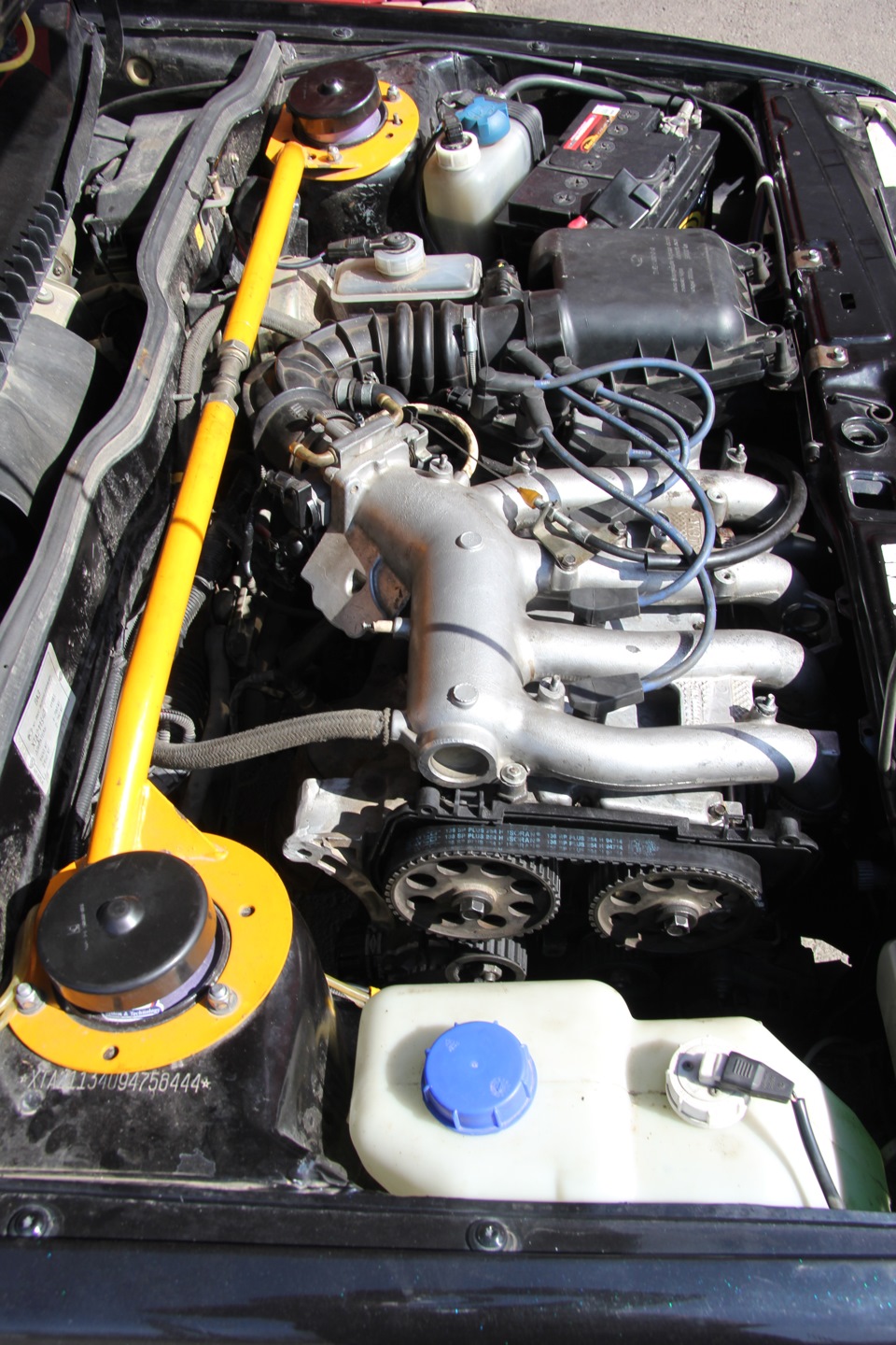

В общем после того раза как она поехала, счастье было не долгим.На следующий день с горем пополам доехал до инжекторщика. Парнишка начал колдовать с ЭБУ, но комп всегда высвечивал ошибку "пропуск зажигания в 1 цилиндре" замерили компрессию оказалось в первом 8 а в других 12… Выставили обороты чтоб хотя бы не глохла и форсы чтобы не переливали я поехал на стоянку т.к. особо не поездишь, она то чихает то трясется не стал мучить. Стояла дня 3. Потом позвонил знакомому сказал что компрессия упала, приехал, все разобрали, оказалось клапан который мы меняли оказался чуть больше чем другие и не сидел в седле. Спустя 2 дня головку сделали, я ее быстренько поставил назад, заводим) заработала как часики)
Поехал опять к парнишке опять лазили, крутили, вертели, она не хотела работать как надо из за гребаного января 7,2+ Поставили его комп с приоры обычный 7,2, поехали пробовать, машина поехала, на газ реагирует сразу не так как на моем нажал и сидишь ждешь пока она подумает что я сделал. В общем надо искать другой комп и доделать все до конца… На 16ре ездить конечно кайф) ряд тоже клевый, только надо немного привыкнуть)
