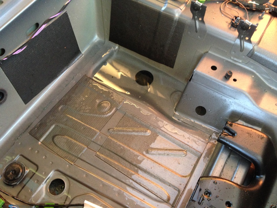

Сегодняшний день планировал как обычно провести в гараже, ковыряясь с машиной. К тому же пришли красные шильдики, которые очень хотел поставить. Но не судьба. Моя борьба с водой не окончена, будь она не ладна! В хонде мы одержали победу над водой, но в это же время позиции сдала машина жены — тигуан. Вот откуда не ждал, так не ждал. После дождей вся правая сторона пола превратилась в болота. Вода капала даже из правого козырька! Гадать долго не пришлось, всему виной был люк в крыше. Побороздив просторы интернета, было выяснено, что причина кроется скорее всего в водоотводящих трубках, и которые иногда забиваются. Весь день пришлось разбирать машину. Сейчас она в таком же состоянии как недавно была моя тегра. В салоне осталась только панел и руль )) Пол, потолок, коврики и все остальные детали сейчас сохнут. Трубки проверил, действительно забиты (( Буду чистить на днях.
