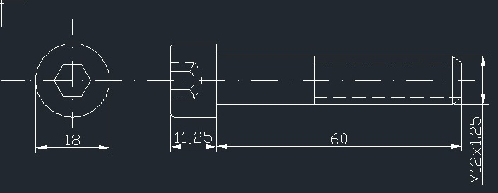

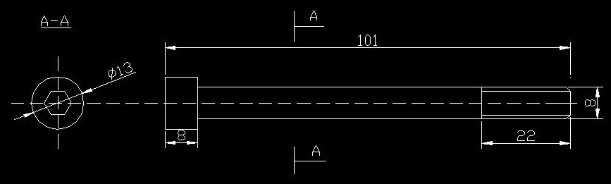

решил на досуге их вычертить =) дабы был образец, по которому можно болт выточить или подобрать-купить где-нибудь. начал с болта колодок.
поскольку это мой первый опыт в Автокаде, замечания приветствуются. осевую
намеренно выбрал не по ГОСТу, вид А-А тоже без стрелок (не увидел и не нашел как обозначить стрелками вид)

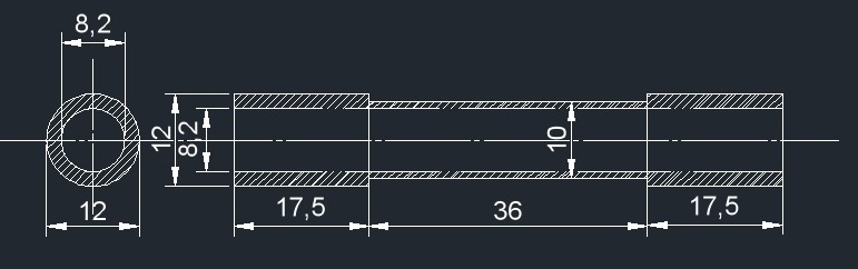

завтра, если будет время, вычерчу втулку этого болта, которая находится внутри суппорта

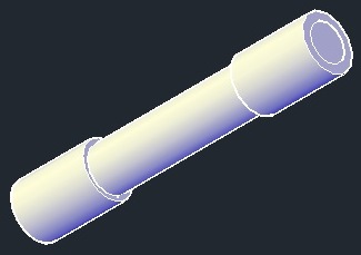

наступило "завтра" и я вычертил втулку. попробовал в 3D =) не понял как работать с фасками. черчу и polyline и rectangle, делаю ungroup (что бы линии стали независимые), нажимаю на кнопку "фаска", выбираю две смежные линии и…и фаска не появляется. короче, на фаску "забил", да и пренебречь ей можно в данном случае. в общем, представляю втулку для PROMA для суппорта 17" на диск 32mm (334x32)

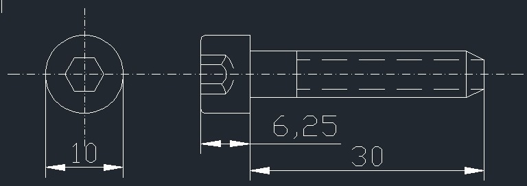

дочертил два болта: болт крепления суппорта к крепежной скобе и болт крепления ступицы к тормозному диску. для болта тормозного диска ОБЯЗАТЕЛЬНО шайбу и самоконтрящиеся гайки + сажать на фиксатор резьбовых соединений
