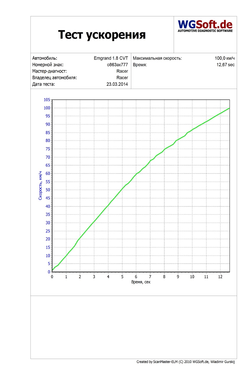

Но я не привык полагаться только на ощущения, потому заснял еще и ускорение на прошивке и на стоке в полностью идентичных условиях.
По итогом могу сказать, что на прошивке от Адакта время разгона до 100 меньше на секунду.
Вот графические результаты:
Условия:
27.02.14 Автомобиль Geely Emgrand 1.8 CVT 2013 г.в., чип от Адакта. Температура на улице — +3. Сухая ровная дорога (МСК, ул. Золотая по направлению к ул. Буракова), резина Бриджстоун 215/55R16 шип, литой диск стоковый, климат оф, бензин Шелл В-повер (95+), в салоне около 30 кг всячины + 90 кг водитель + 40 литров в баке. Разгон с двух педалей в режиме "Спорт" методом полной утопленности педали газа.
Следующий замер:
23.03.14 Автомобиль Geely Emgrand 1.8 CVT 2013 г.в., стоковая прошивка. Температура на улице — +10. Сухая ровная дорога (МСК, ул. Золотая по направлению к ул. Буракова), резина Бриджстоун 215/55R16 шип, литой диск стоковый, климат оф, бензин Шелл В-повер (95+), в салоне около 30 кг всячины + 90 кг водитель + 40 литров в баке. Разгон с двух педалей в режиме "Спорт" методом полной утопленности педали газа.

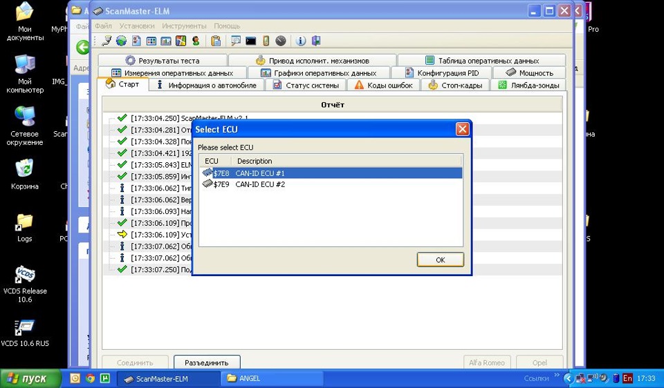

И еще один момент. Через СканМастер на стоковой прошивке видится 2 ЭБУ и прога предлагает выбрать, какой читать.
На прошивке Адакта второй ЭБУ пропадает и программа не предлагает выбрать, а сразу соединяется с единственным ЭБУ.
Куда второй подевался? ))

Да уж. одну секунду никак не почувствуешь.
