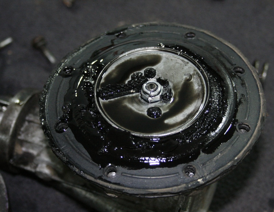

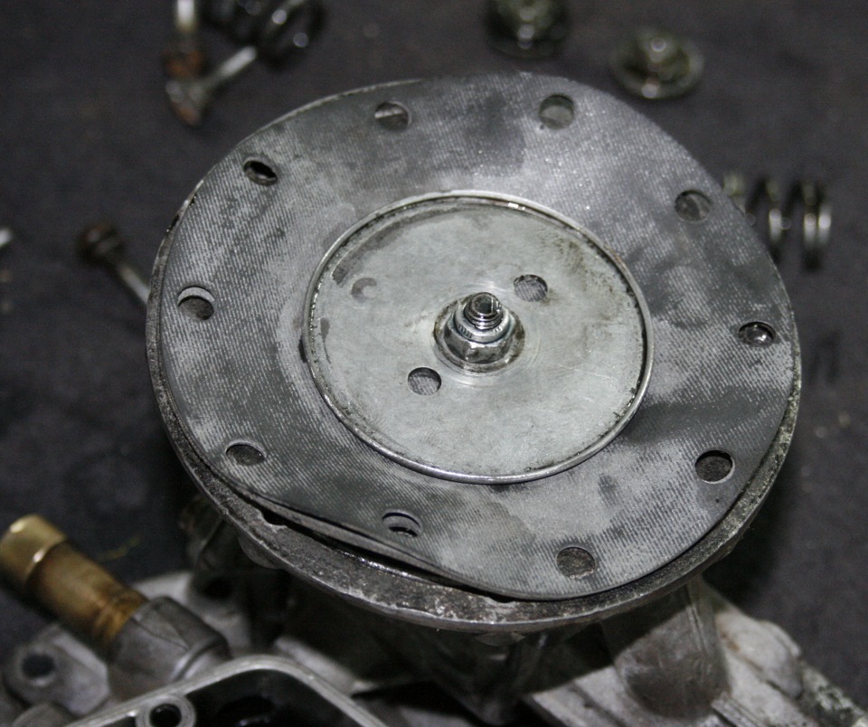

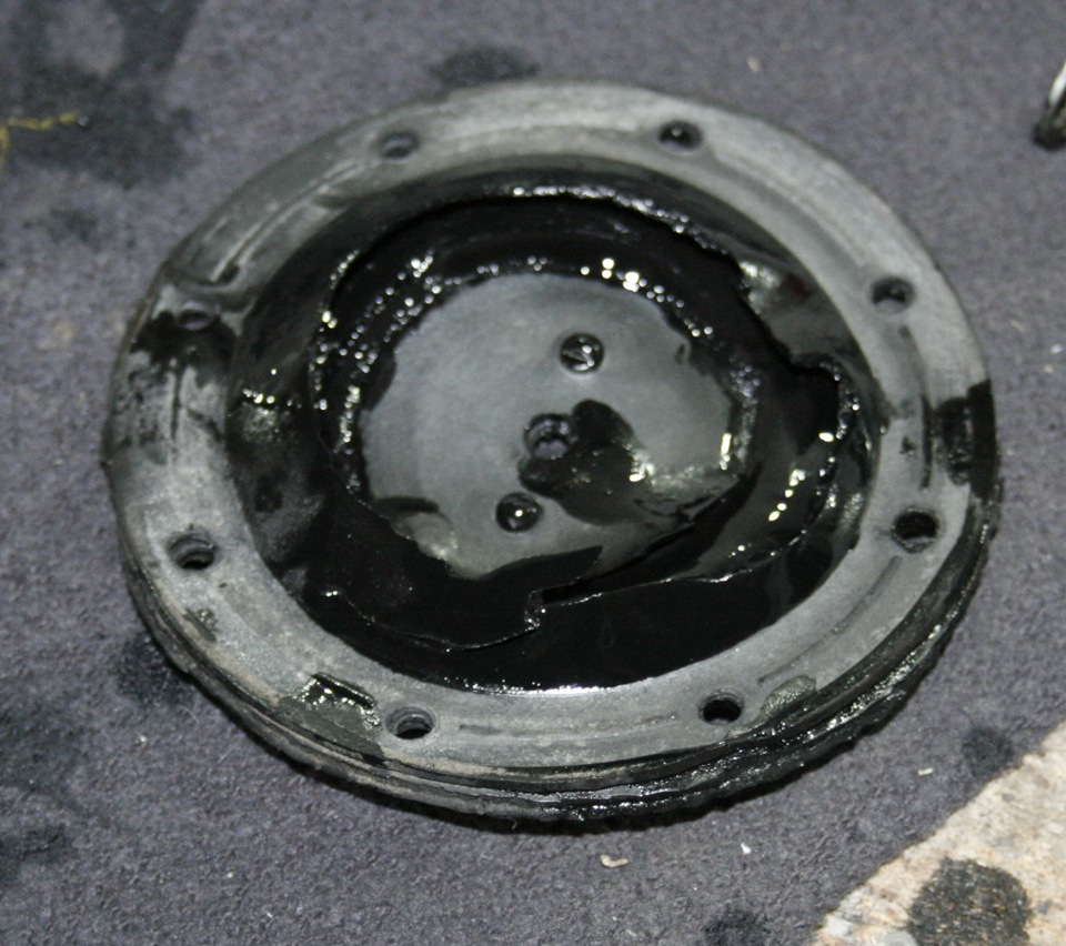

разобрал выкумник, разъело и поломало резину и кусочки попали под клапан вот и не качал, поставил 2-е мембраны от зила они прям как тряпочные в резине, не знаю на сколько хватит, как накроется буду искать лепестковый и мастрячить его от ремня .

Здравствуй земляк !Ну не плохой выход, ну эти резинки от зила, в каком магазине брал ?Кстати этот материал довольно долго ходит .
брал на рахате, там магазин с торца есть на УАЗ, ГАЗ, КАМАЗ, ЗИЛ продают запчасти
