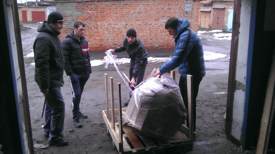

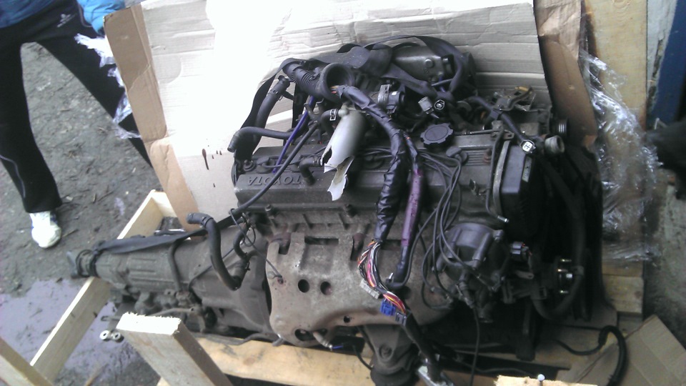

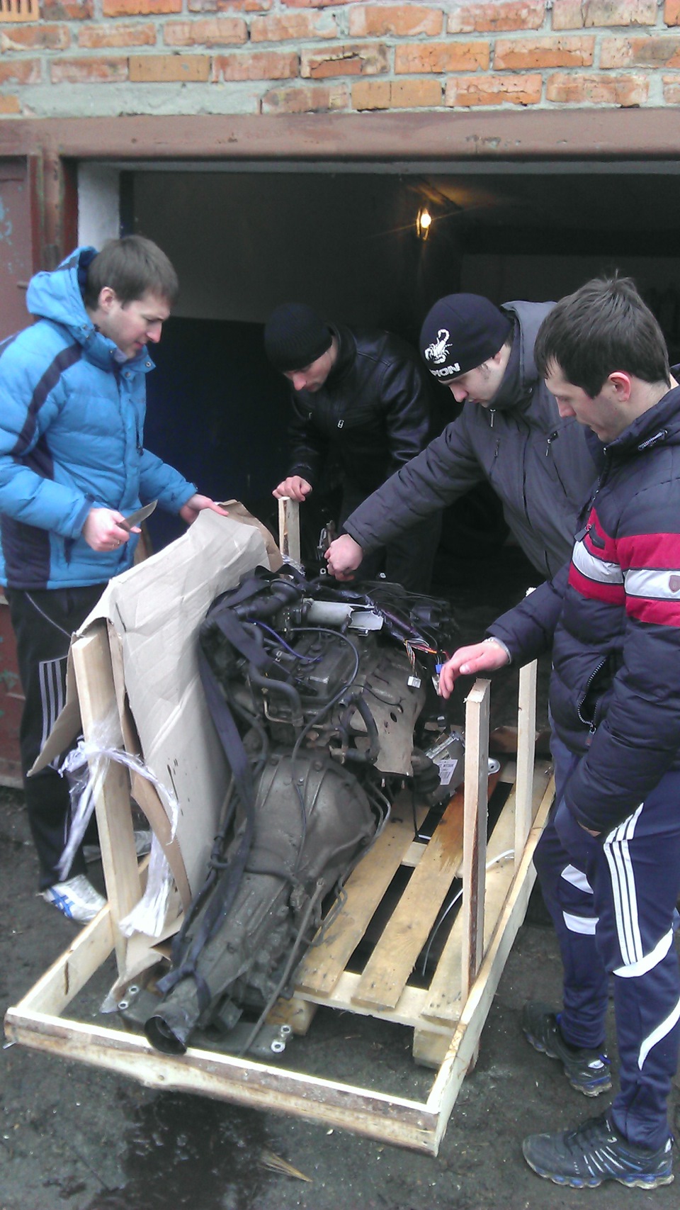

Месяц назад получил ДВС с Москвы.
Спасибо порням за помощь с выгрузкой ДВС
По легенде ДВС контрактный.
Человек проехал на нем 9-10 тыс и поставил себе 2JZ
Забрав в месте с коробом за 11
И решил его привести в чувства.
Огромный респект и уважуха другу за помощь и гараж

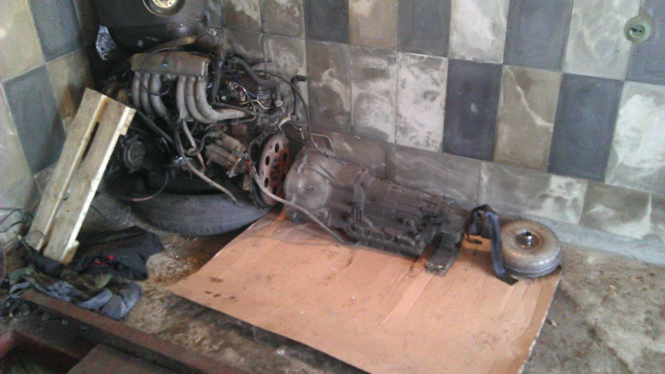

Сняли голову и на днях отдам ее капиталить. Состояние головы на 4+. Нагар на клапанах присутствует. Фото по голове в следующей части (Замена МСК, притирка клапанов и регулировка)
Скинули поддон и поняли что не зря я заморочился.

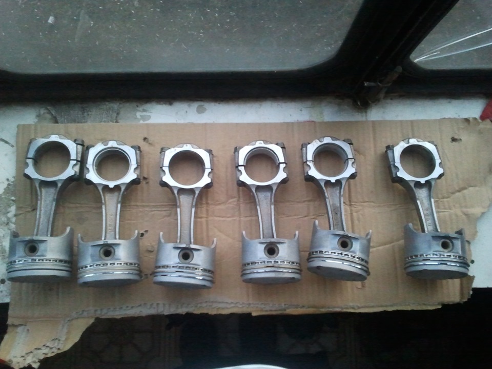

5 и 6 цилиндры испытывают масленное голодание, в следствии чего вкладыши шатуна 6 цилиндра свое отработали. Следовательно все 6 под замену.
Коренные вкл в отличном состоянии. Думаю оставить, но все зависит от буджета

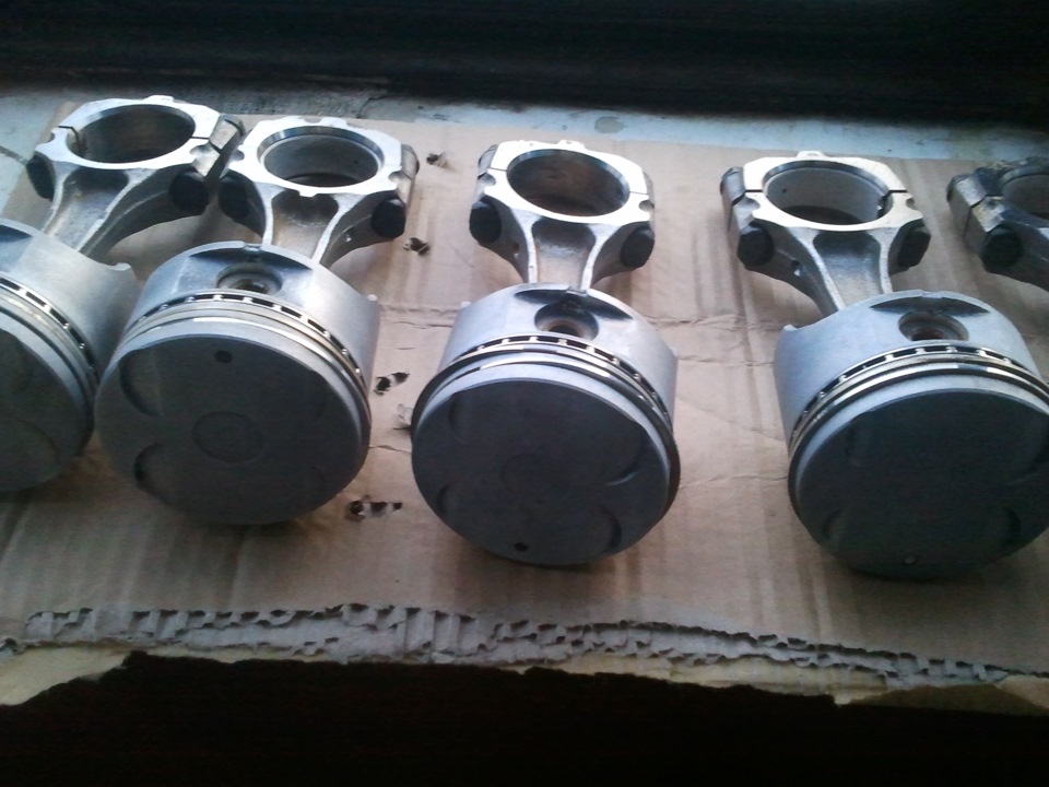

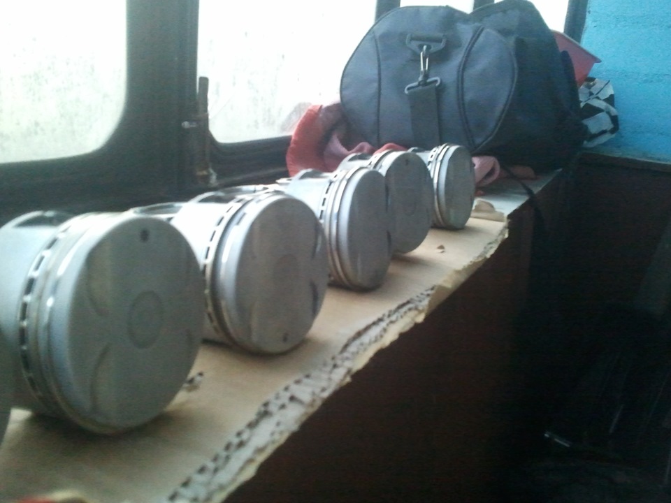

На поршнях был небольшой нагар, не сказать что адский но был (фото забыл сделать)
Кольца в хорошем состоянии, только залегли маслосъемные. Знакомый посоветовал отмыть поршня и конавки под кольца и оставить их. Оригинал сцуко кусается ценик, но все опять же от буджета.
Вчера под пивасик били отмыты поршня… Эфект автошампуня очень удивил) 20 мин в горячей воде и губка для мытья посуды (мыл жеской стороной губки)

скажи примерно сколь весит короба вместе с первым гоночным?
в накладной было 238 кг, тока вот хз нетто или брутто (с обрешеткой)
зачетные получились поршня.как новые
Да сам в шоке был)
