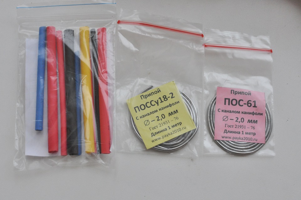

Позже в процессе подготовки накупил кучу флюсов, припоев и кембриков

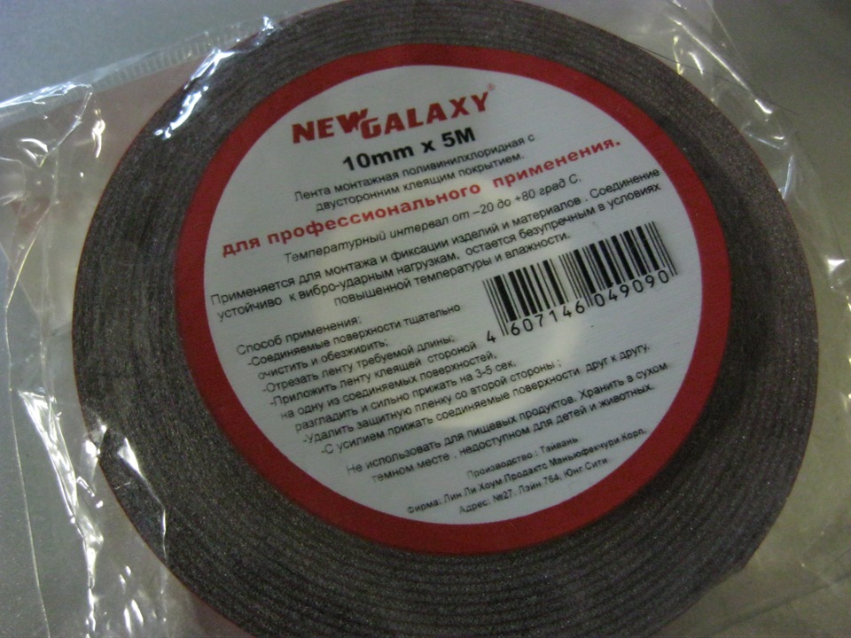

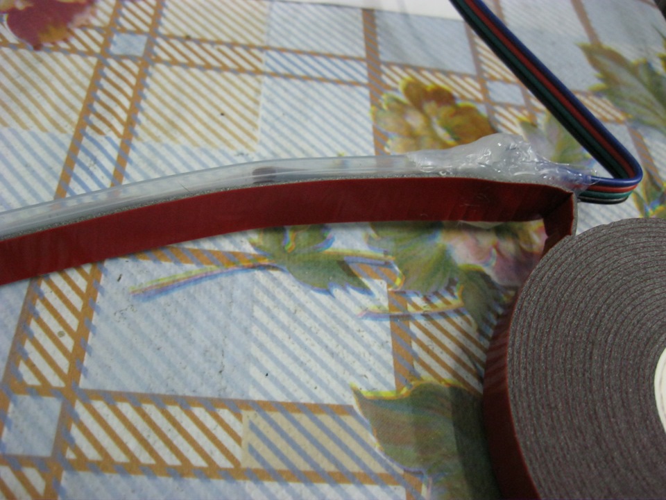

Для крепления к капоту купил вот такой двусторонний скотч
Но как выяснилось к силикону, который защищает ленту от влаги ничто не липнет
даже если затереть наждачкой и обезжирить.

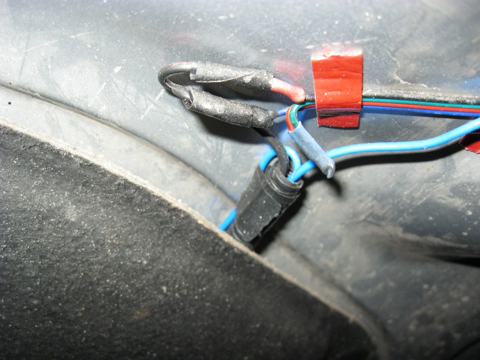

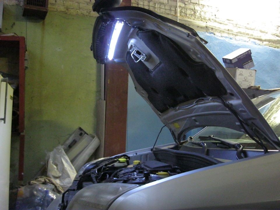

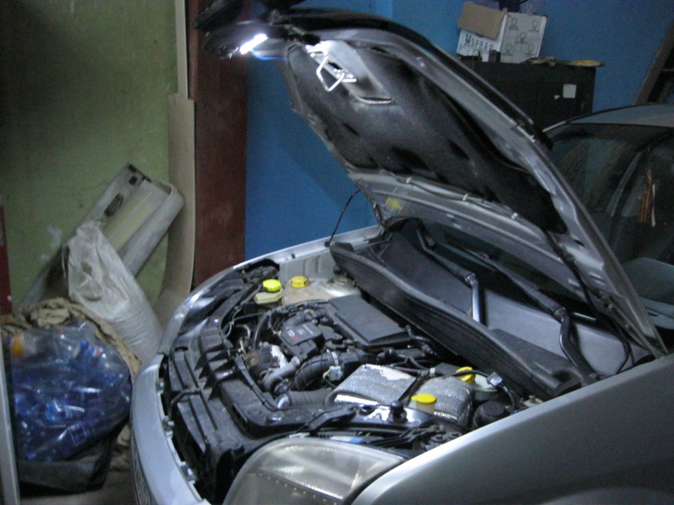

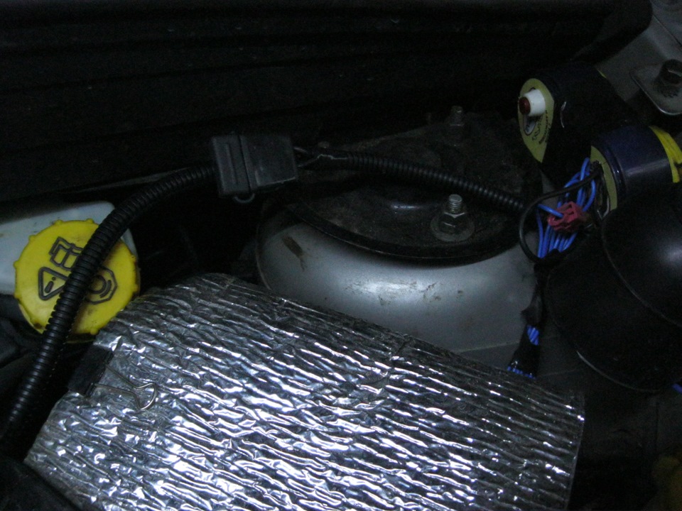

На коробку из под губки для обуви вывел кнопку включения ленты, внутри которой расположил драйвер и реле включения дополнительных фар (www.drive2.ru/cars/ford/f…rg311981/journal/2623248/)
Т.к. к силикону ничто не клеится, то двусторонний скотч приклеивал поперек ленты, через каждые 20 см.

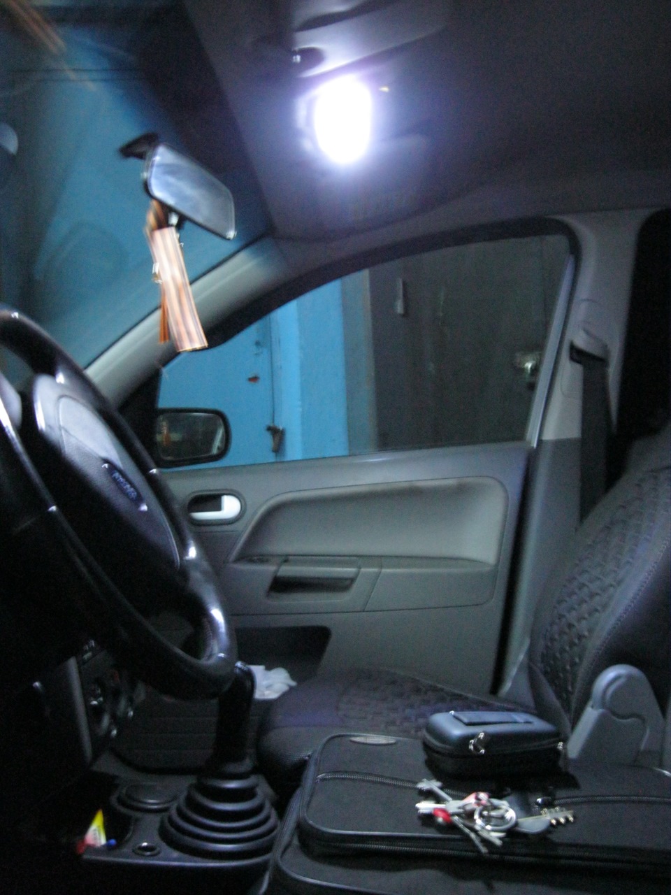

Также нарезал ленту в светильник над передними сиденьями, везде использовал вот такой драйвер.
Выставил 11,5 вольт, и 1 ампер. ПОДСКАЖИТЕ СКОЛЬКО АМПЕР ВЫСТАВЛЯТЬ НА ЛЕНТУ, ЧТОБЫ ОНА СВЕТИЛА ЯРКО И ДОЛГО?
В салоне теперь светлее, чем от стандартных ламп.

поставил перед зимой, т.к. бывает что аккумуляторы приходится менять, теперь удобно необходимость в фонарике исчезла.
Интересно от чего он будет работать, когда ты скинешь клеммы для замены АКБ)
