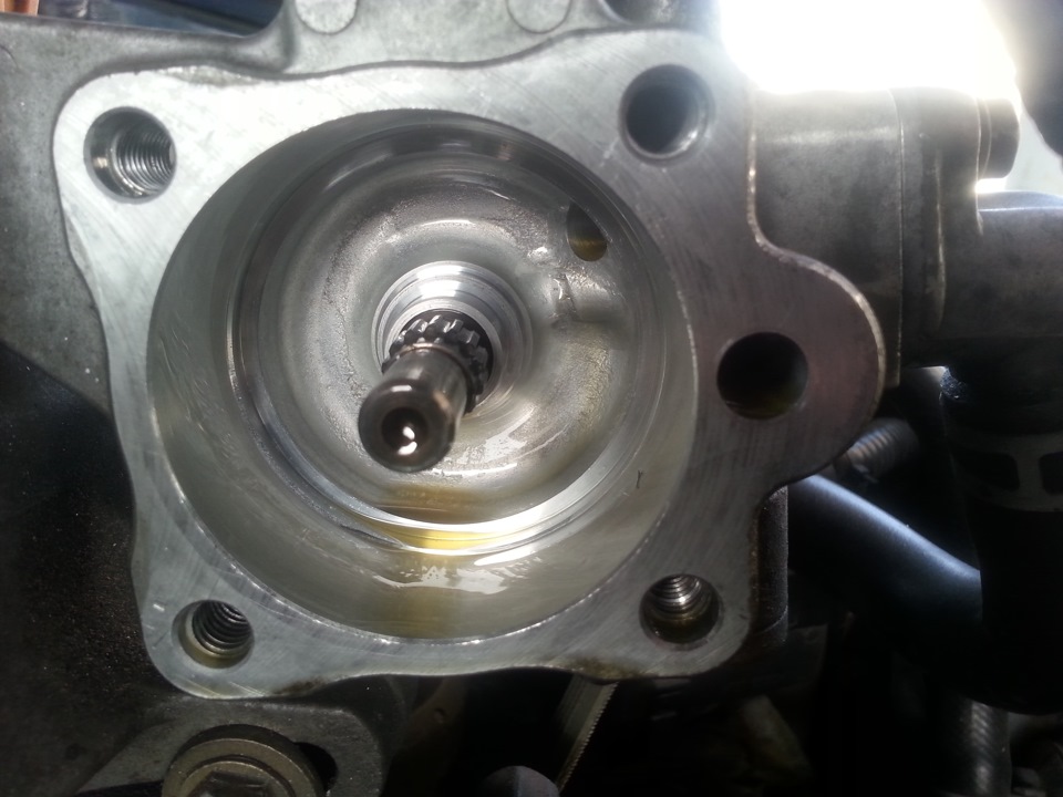

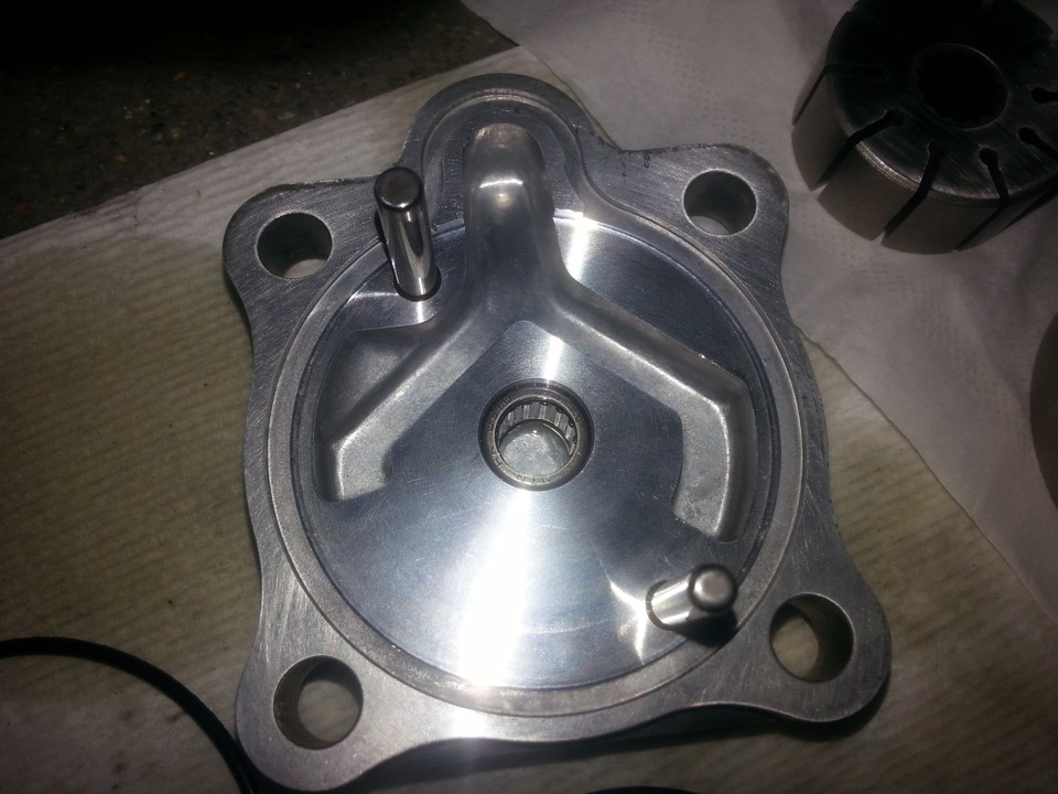

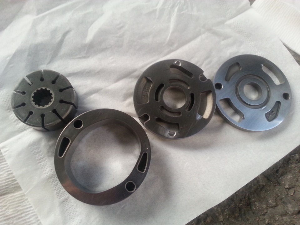

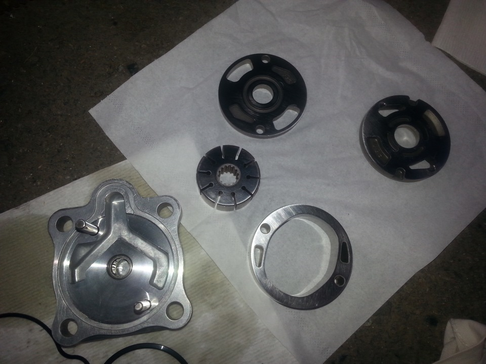

Привет всем! Сегодня снова в центре внимания насос ГУР. После недавних проблем с этим мерзавцем, где одно вылечил, а второе поколечил,
решил разобраться с ним до конца, ибо его подвывание на малых оборотах меня достало.
Нет сильно он не выл, лишь при трогании авто с места. Но оно так все равно не пойдет!
Разобрал его заново и вытащил все потроха. Осмотр выявил множество мелких царапин на рабочих поверхностях его агрегатах.
Собрал все обратно, долил жижи. Завел и тишина. Небольшой тест драйв окончательно убедил меня в том что, насос действительно стал тише работать. Уфф! Время покажет. Всем пис!

Тогда я думал, что решил проблему.Через пару дней насос снова начал подвывать. Потом еще раз разобрал и заменил подшипник и сальник вала. Только тогда он успокоился.
