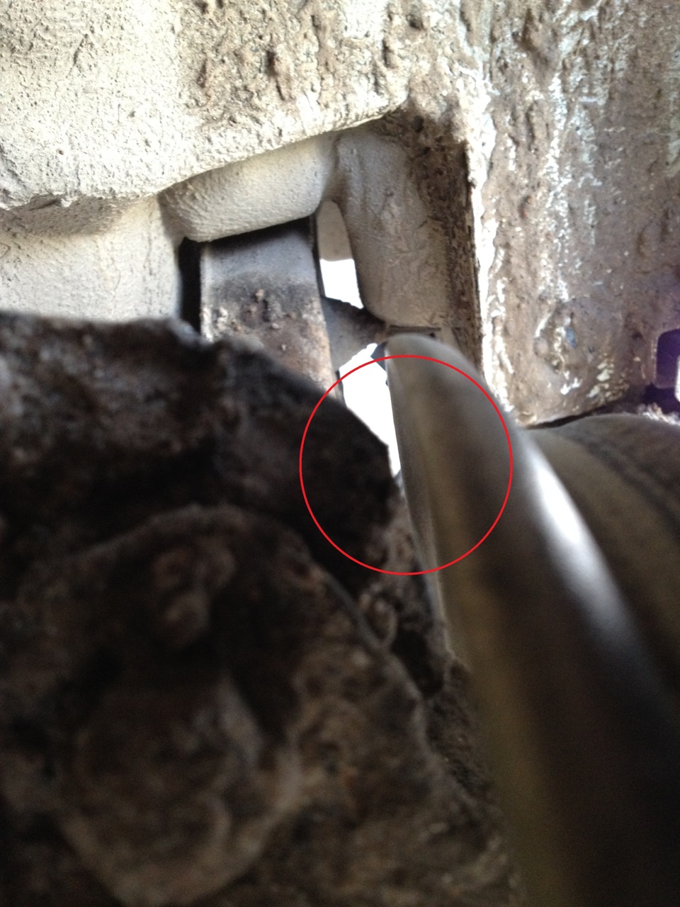

1. Зазор между вилкой передней стойки и ободом диска порядка 2 см — это норма)

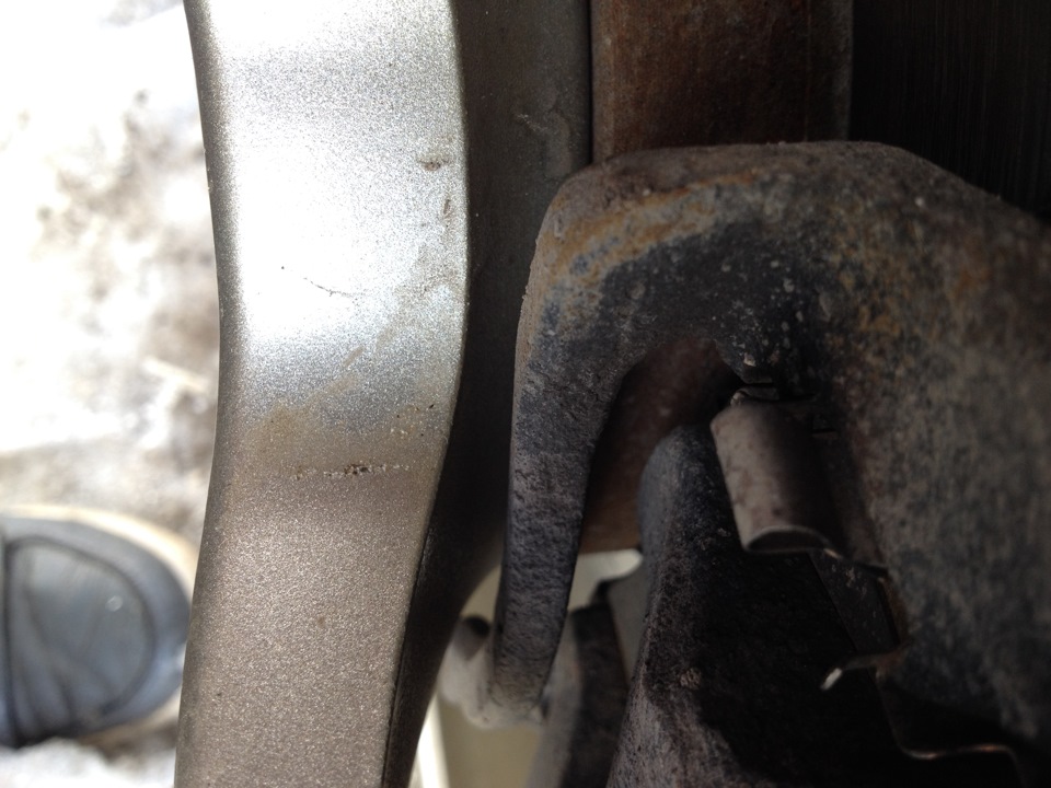

2. Зазор между колодкой и спицами диска порядка 5 мм — тоже норма))

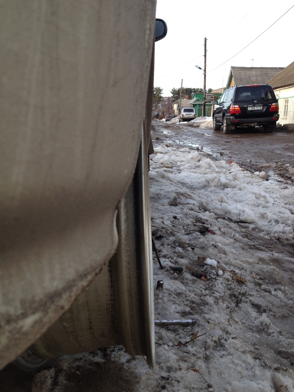

3. Вылет спереди меня полностью устраивает!

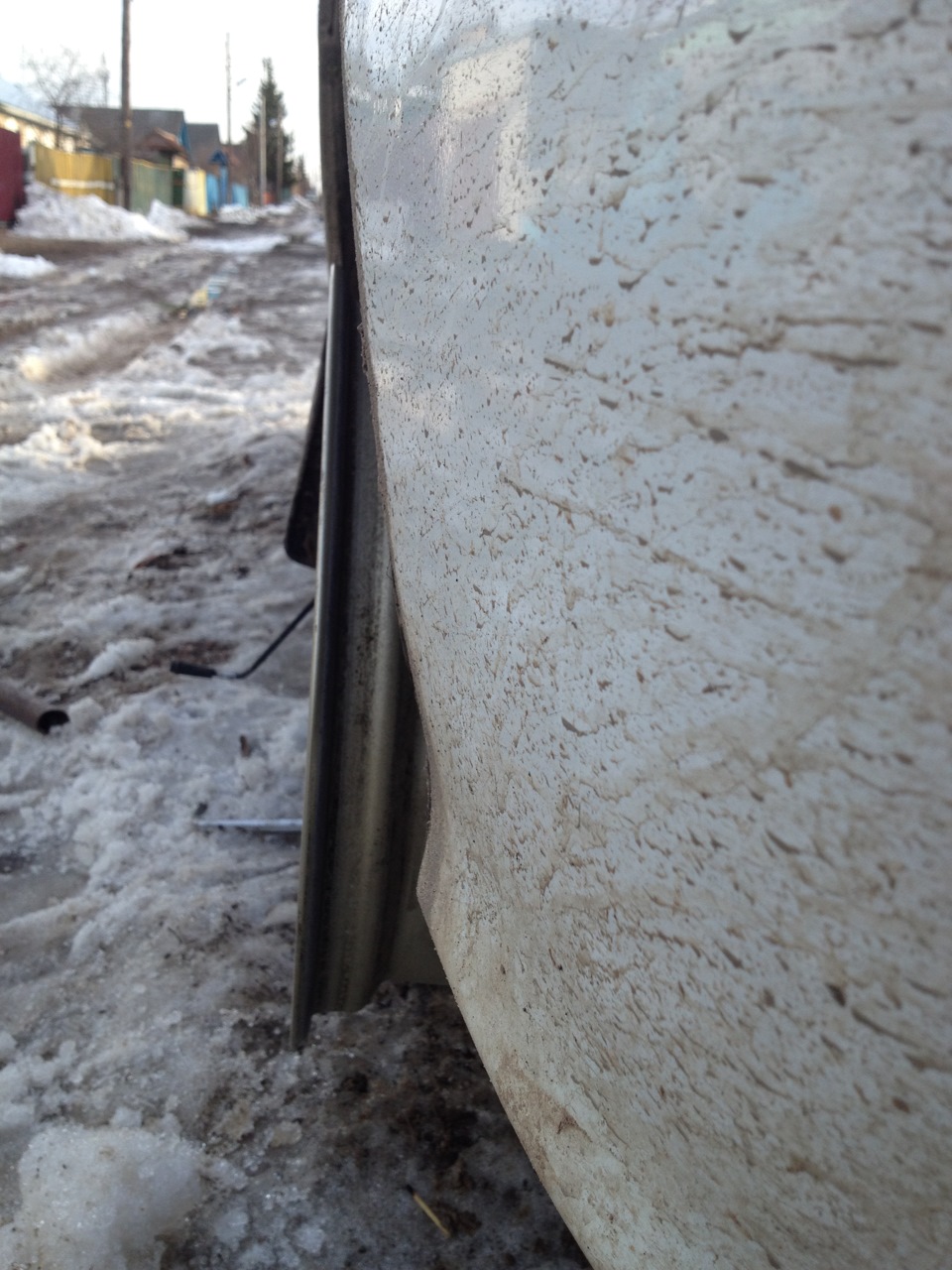

4. Вылет сзади тоже в норме))

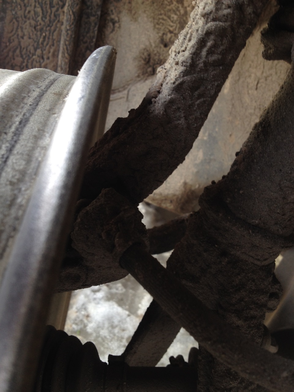

5. Зазор между задним рычагом и ободом диска немного насторожил. Он порядка 5 мм. палец не пролезает. Это на вывешенном авто. На собранном колесе зазор будет чуть больше.
Вопрос: не критичен ли зазор между ободом диска и задним верхним рычагом или же придется устанавливать проставки?

зазор норм, только при балансировке не вздумай груза набивать могут цеплять, а если необходимы груза то только наклейки :)

норм зазор)

думаю не критично! зазор меньше не станет
