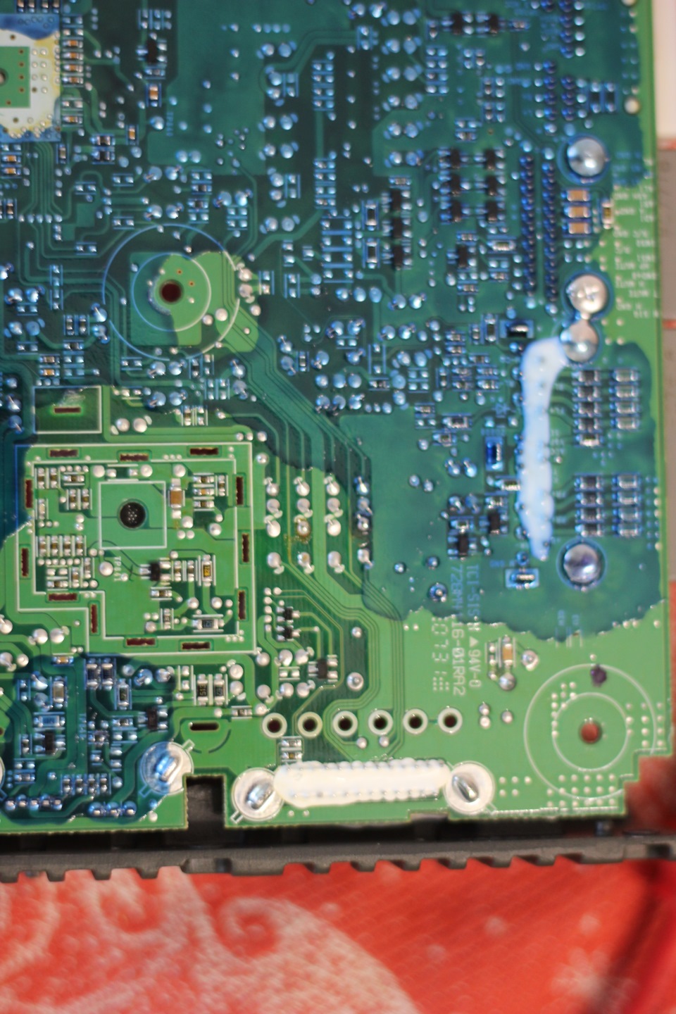

При тесте civic 4D был приятно удивлен качеством штатной музыки, но со временем этого не хватает. Было принято решение установить саб, но т.к. линейного выхода на штатной магнитоле нет, то решено его сделать. (Качество баса саба, подключенного через высоковольтный вход всегда оставляло желать лучшего)
На www.civic-club.ru нашел отчет о проделанной работе — ничего сложного, и начал творить)))
после сборки не осталось лишних болтиков — прям странно, обычно бывало))))
работает все отлично, но с стандартным выходом RCA не сравниться — сигнал как то слабее

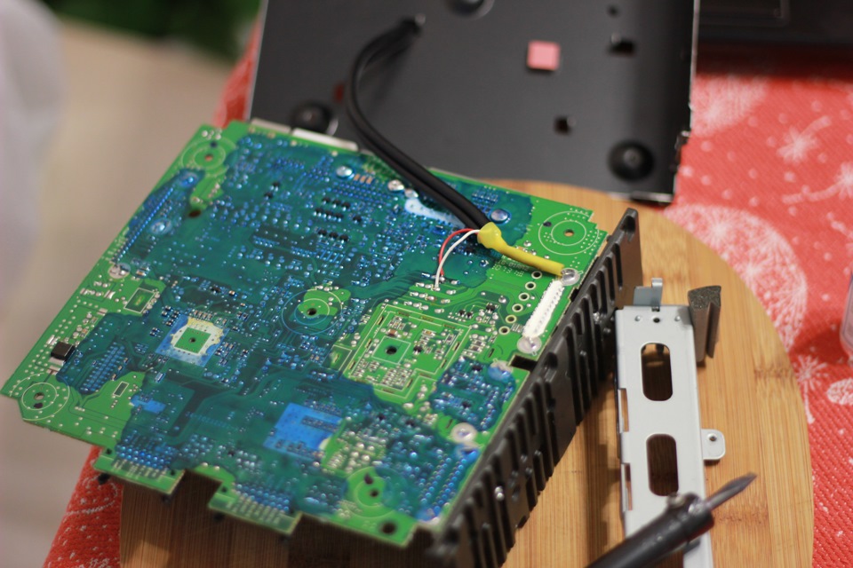

Выясни какой из них масса — его и кидай на массу
Смотри у тюльпанов по два провода, белый и красный. Почему у тебя один такой, другой такой припаян ? В других бж например только белые паяют, а красные на массу. Как в итоге правильно то?
На два канала 2 тюльпана, 4 провода, на массу объединяешь 2 провода в одну точку пайки и ещё две точки — для левого и правого канала. (Красный и белый)
Ну вот у меня два тюльпана. В каждом 1 белый и 1 красный провод. Получается одну пару красный и белый я кидаю на массу, а другую пару красный и белый на точки пайки?
Просто как будто так нельзя, или все ок?

После данной операции поперли какие-то наводки в динамики, при включенном зажигании… и даже с выключенной магнитолой🤦🏻 Что не так пошло🤔?
думаю да, что-то не так. У меня ни фона, ни писка
Отключаешь тюльпаны от выходов припаяных-писк пропадает🤷🏻♂️

Сигнальная жила — это центр, оплетка — это масса?

ну вот там идет 4 точки, я с левой стороны выпаял, красный потом белый. Если смотреть на твое последнее фото, то есть если у тебя с фронта вып-но, то я выпаял с тыла

это надо припаять вот эти два провода(красный тюльпан и белый) и все?=)
И еще массу соединить двух проводков и припаять (внутри термоусадачной желтой трубки) и будет тебе Саб долбить как положено)))

А что за провод, как он выглядит?и в результате получился 1 линейный выход, на одни усилитель?
Пара тюльпанов, выход делал для одного усилителя.
