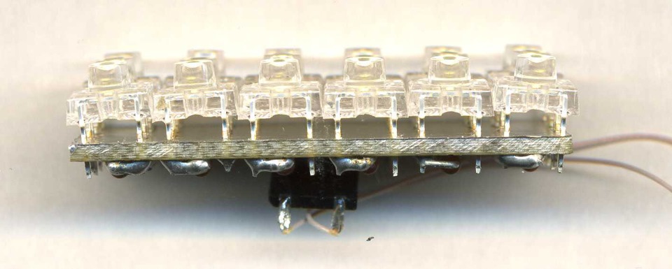

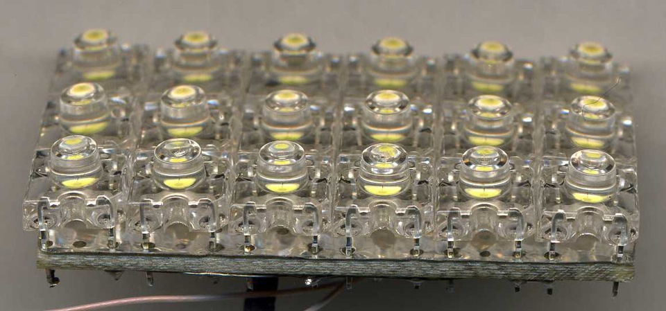

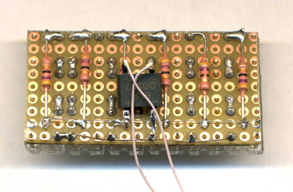

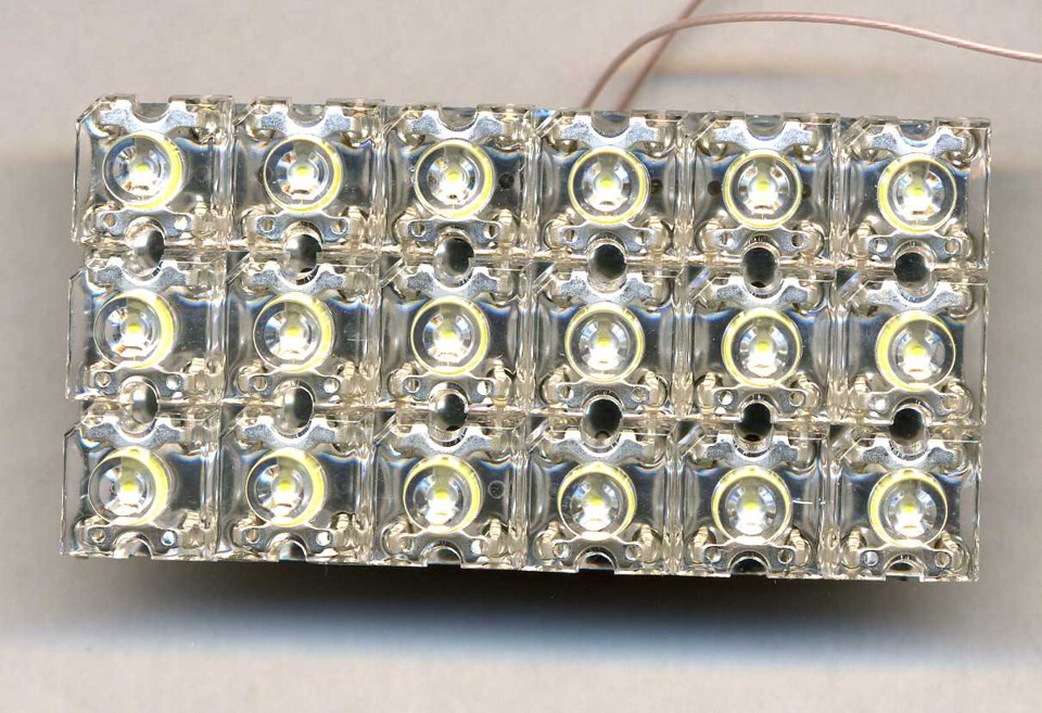

В посылке была плата со светодиодами. Всего было впаяно 18 светодиодов с широким углом рассеивания, вдобавок был диодный мост, для отвязки от полярности питания.
Что мне понравилось, так это то, что сделано все было вручную и достаточно качественно. Даже была наклеена фольгированная отражающая подложка со стороны диодов.
К сожалению, я опять не нашел в своем архиве фоток, как оно было смонтировано и как светило в салоне. Есть только такое фото:

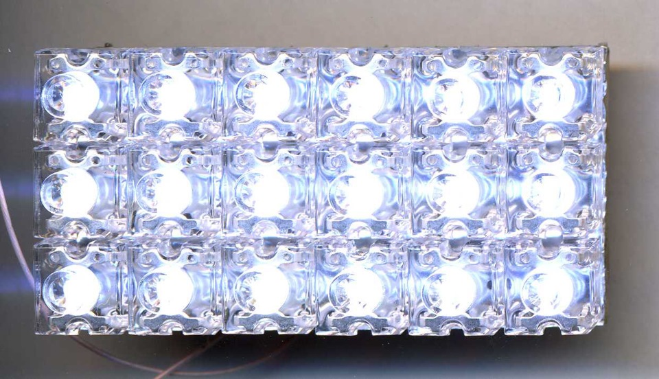

После установки понравилось — свет был значительно ярче (18 против 8, да и еще более ярких), хорошо рассеянный.

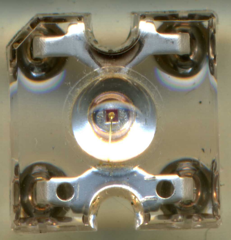

Но буквально через месяц светодиоды начали выгорать и между ними стала заметна разница в цвете свечения. Не критично, но не приятно. А уже через год сгорела первая тройка (точнее один, но из-за него перестали гореть еще два). Расстроился…
