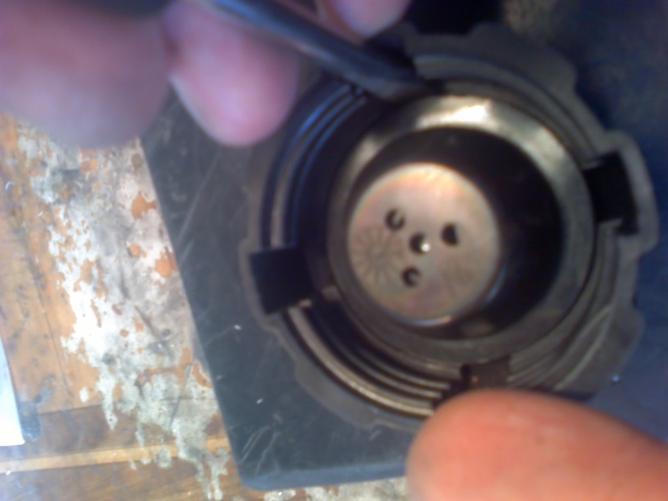

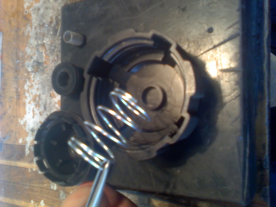

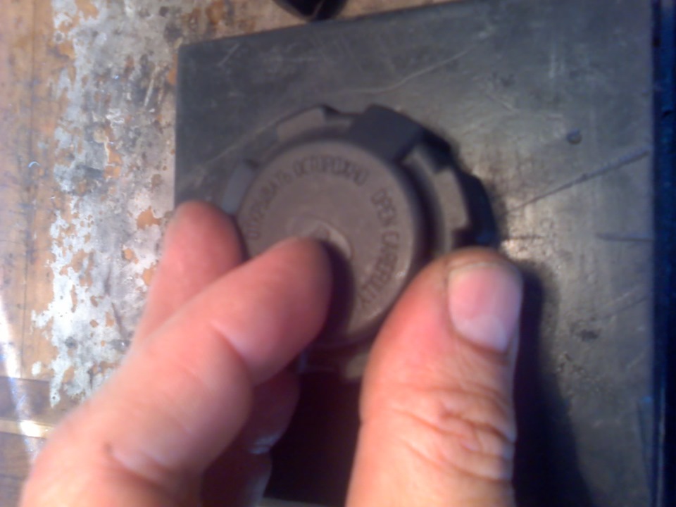

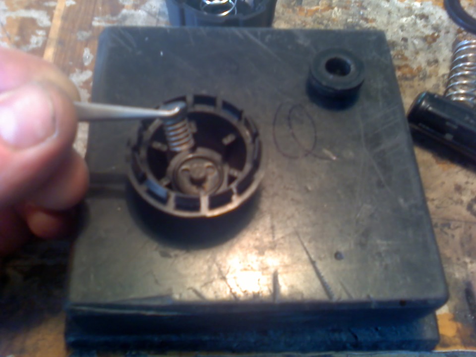

Сегодня столкнулся с такой ситуацией, "Нива Шевроле", протёк расширительный бачок, протечка по шву …, хозяин сказал что это уже третий! машинка почти новая! пока машина остывала, что бы снять бачок, а его, бачок втянуло вовнутрь, вогнулся! подозрения пали на крышку попробуем, почистить, перебрать, заменить пружинку.
отвёрткой, аккуратно! поддеваем прокладку

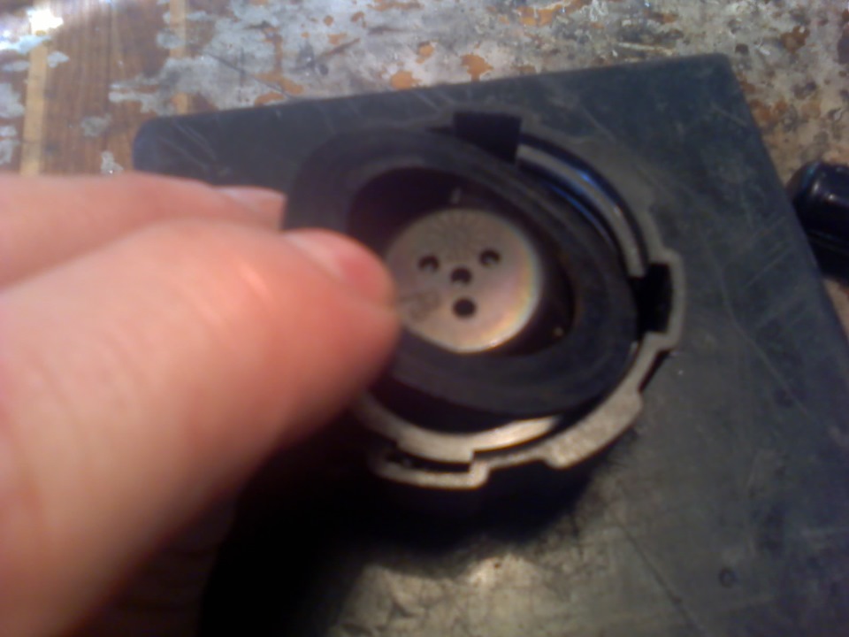

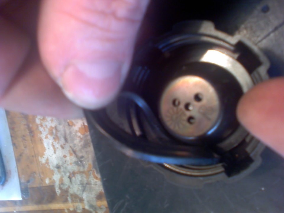

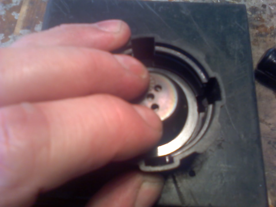

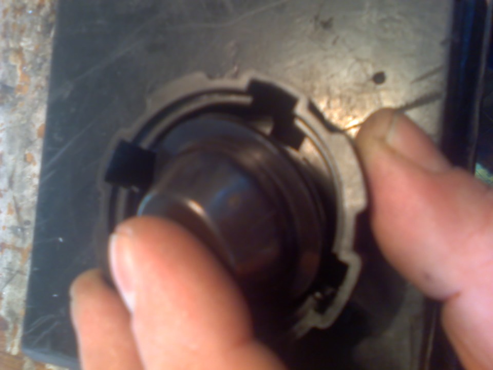

что бы не порвать, вытягиваем

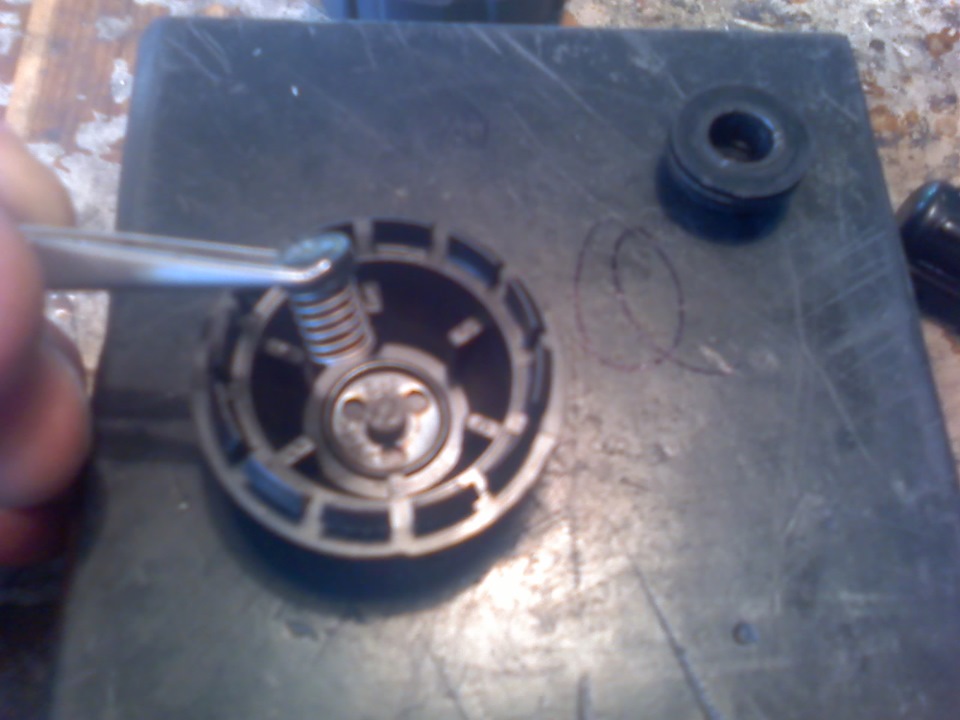

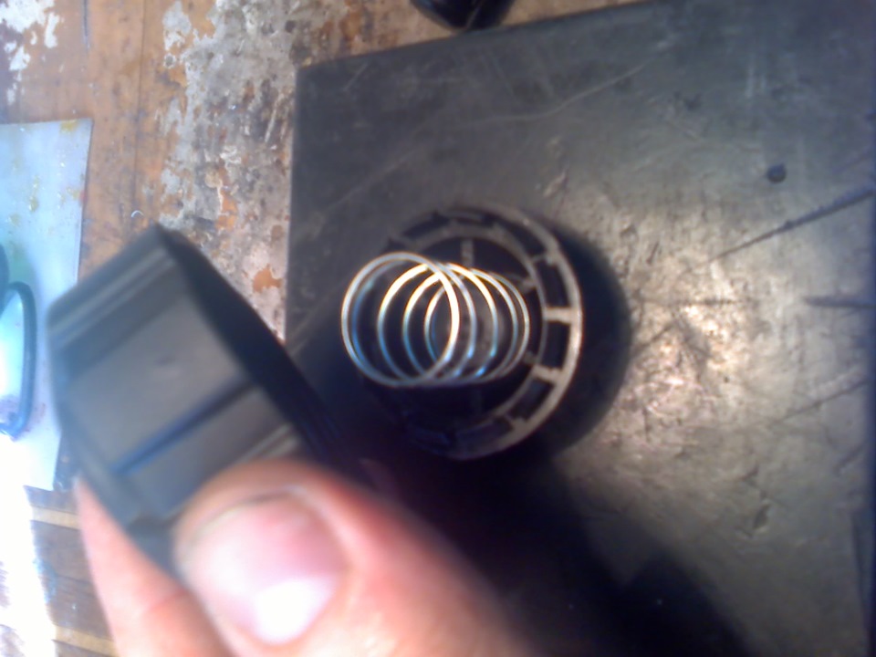

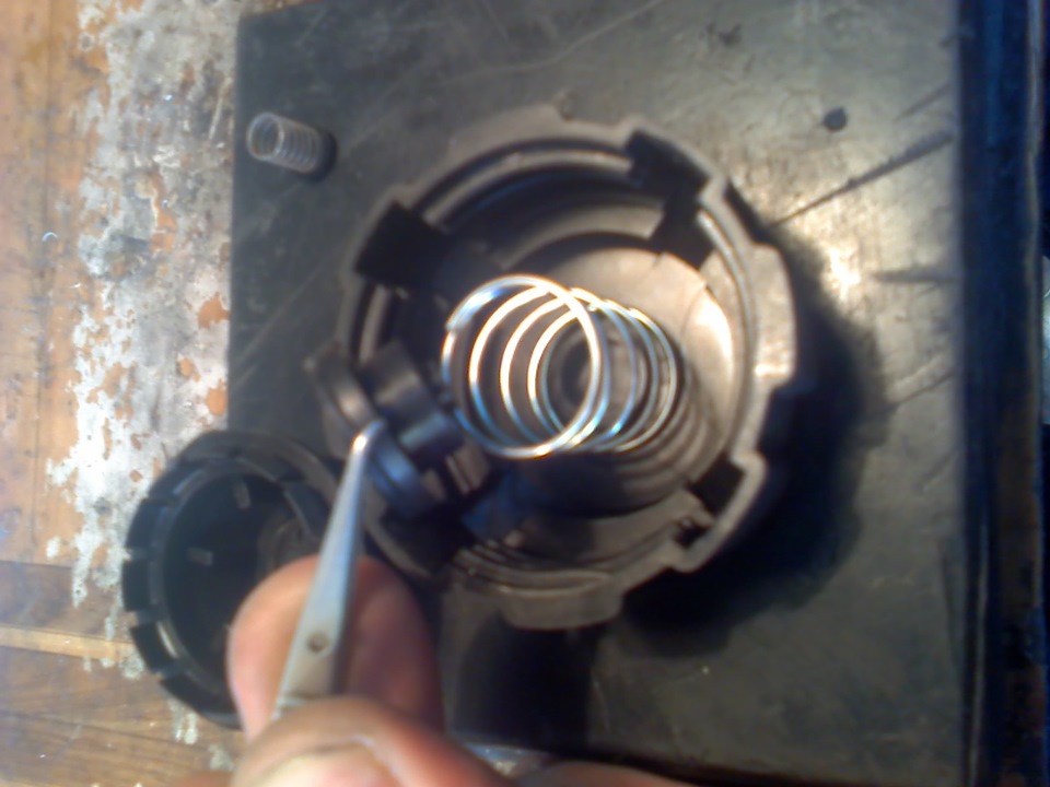

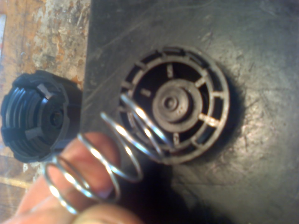

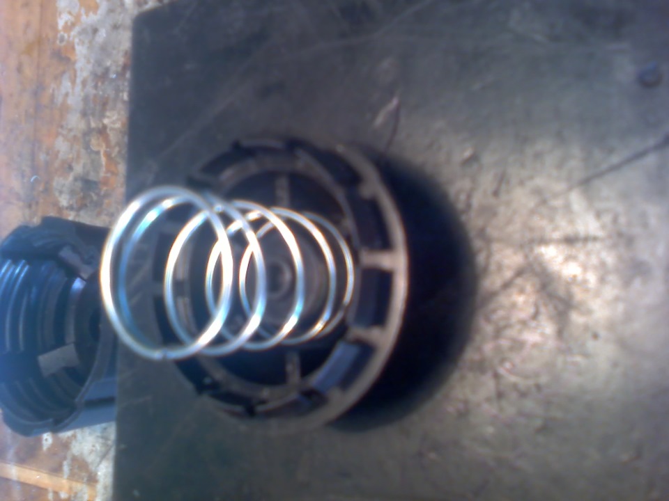

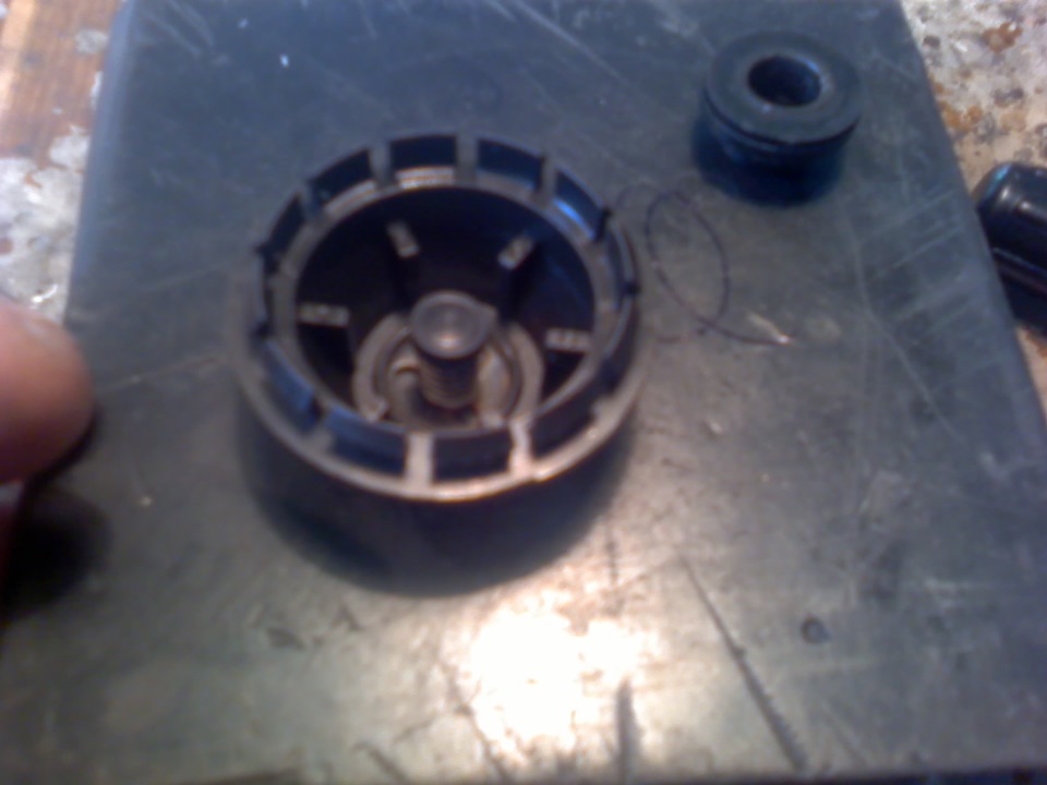

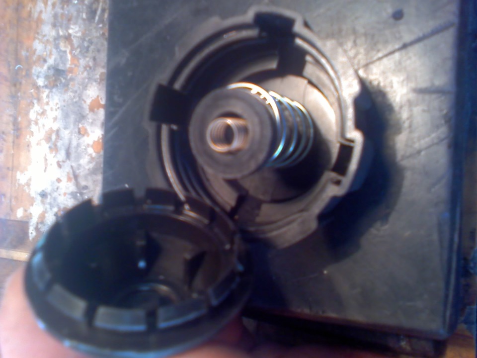

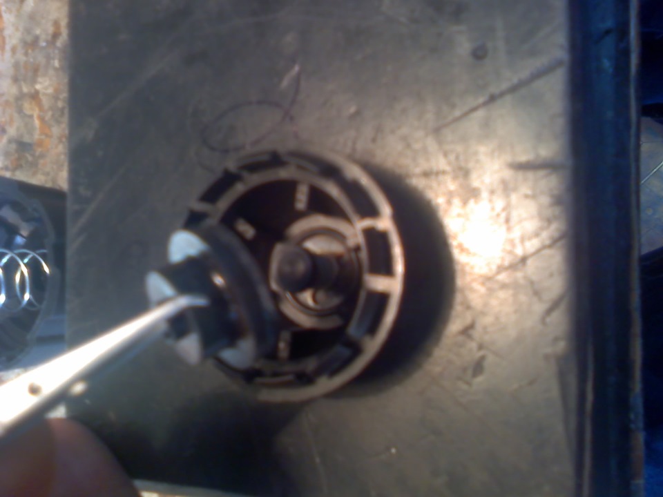

той же отвёрткой, поддеваем корпус клапана

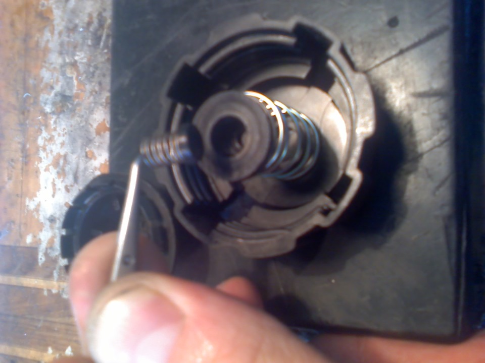

придерживаем рукой! иначе пружинки и клапана могут разлететься!
