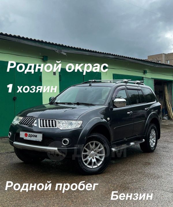

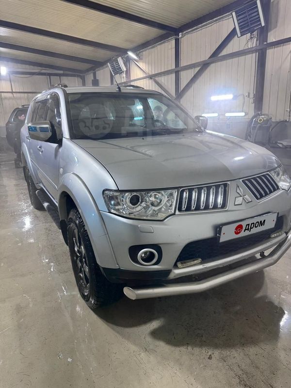

А это мой паджеро спорт нью
он может:
И это не весь его потенциал. Сразу видно что это внедорожник не так ли?
