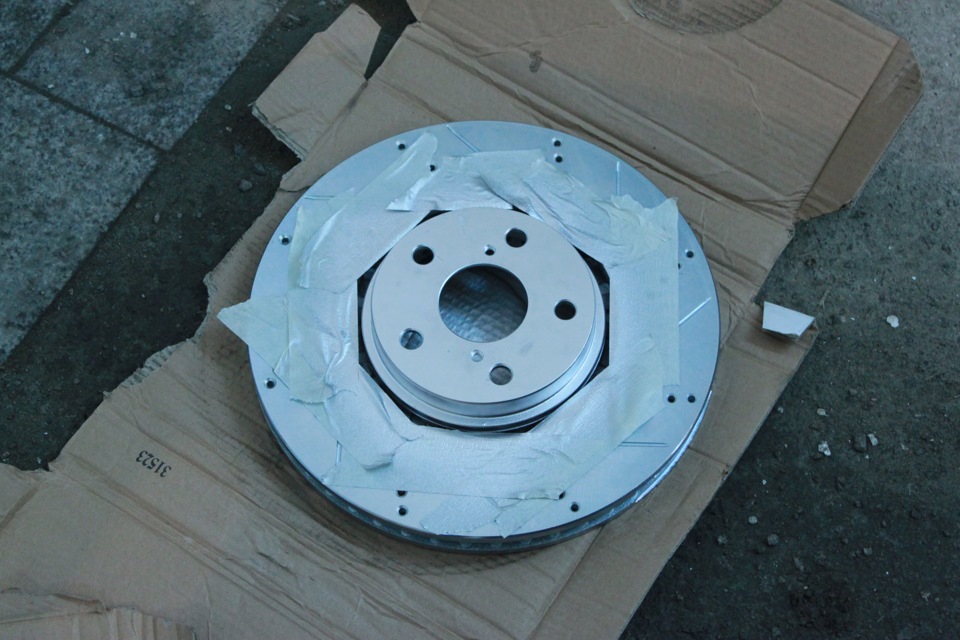

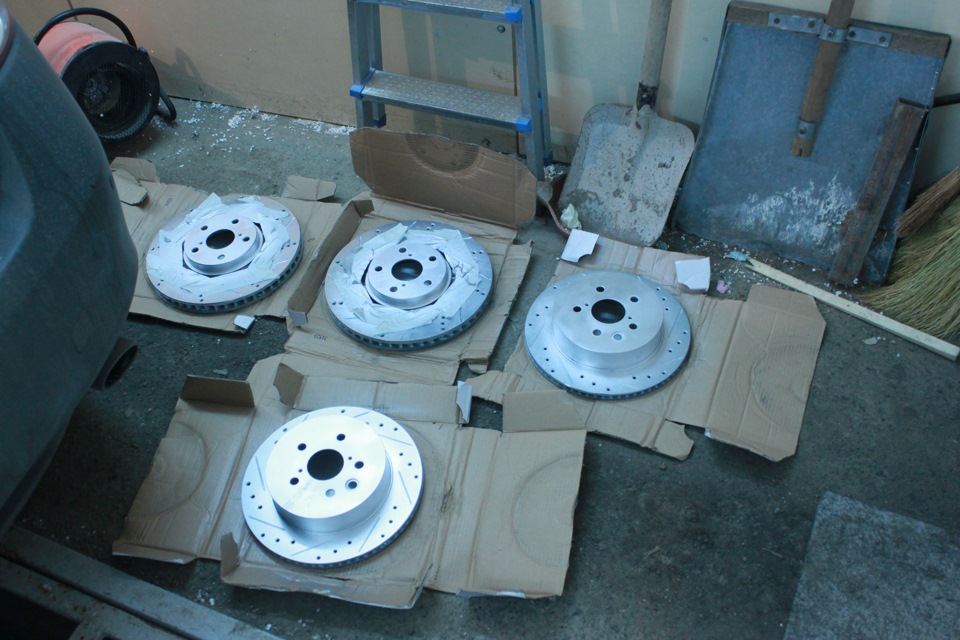

А тут как раз старый знакомый, бывший соклубник продавал за 600$ тормозные диски R1 Concepts перед-зад, с колодками Stoptech. Долго сомневался, но потом все таки решился взять их.
Так же была куплена тормозуха: Toyota Dot 5.1
Решил заранее подкрасить термостойкой серебристой краской. Вопрос спорный, но почему бы и нет :)

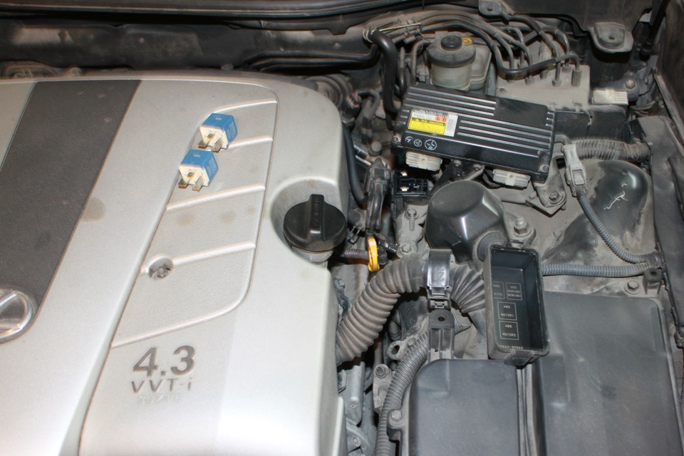

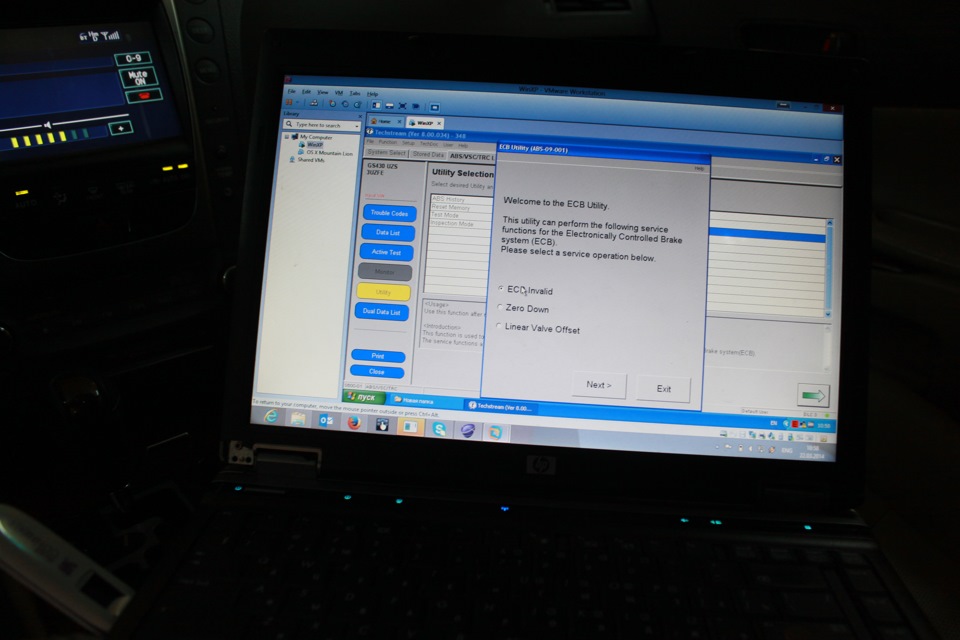

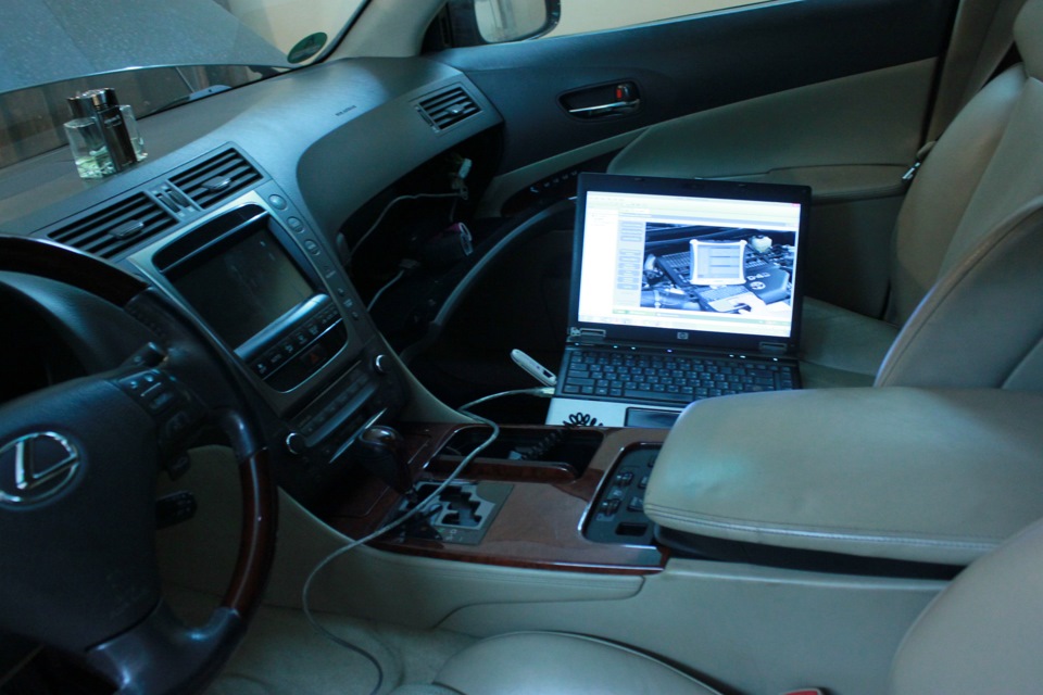

Из-за наличия EBC, вырываем две АБС релюхи из под капота и отключаем EBC из Toyota Techstream в два клика, дабы EBC не подкачивал без толка тормозуху.

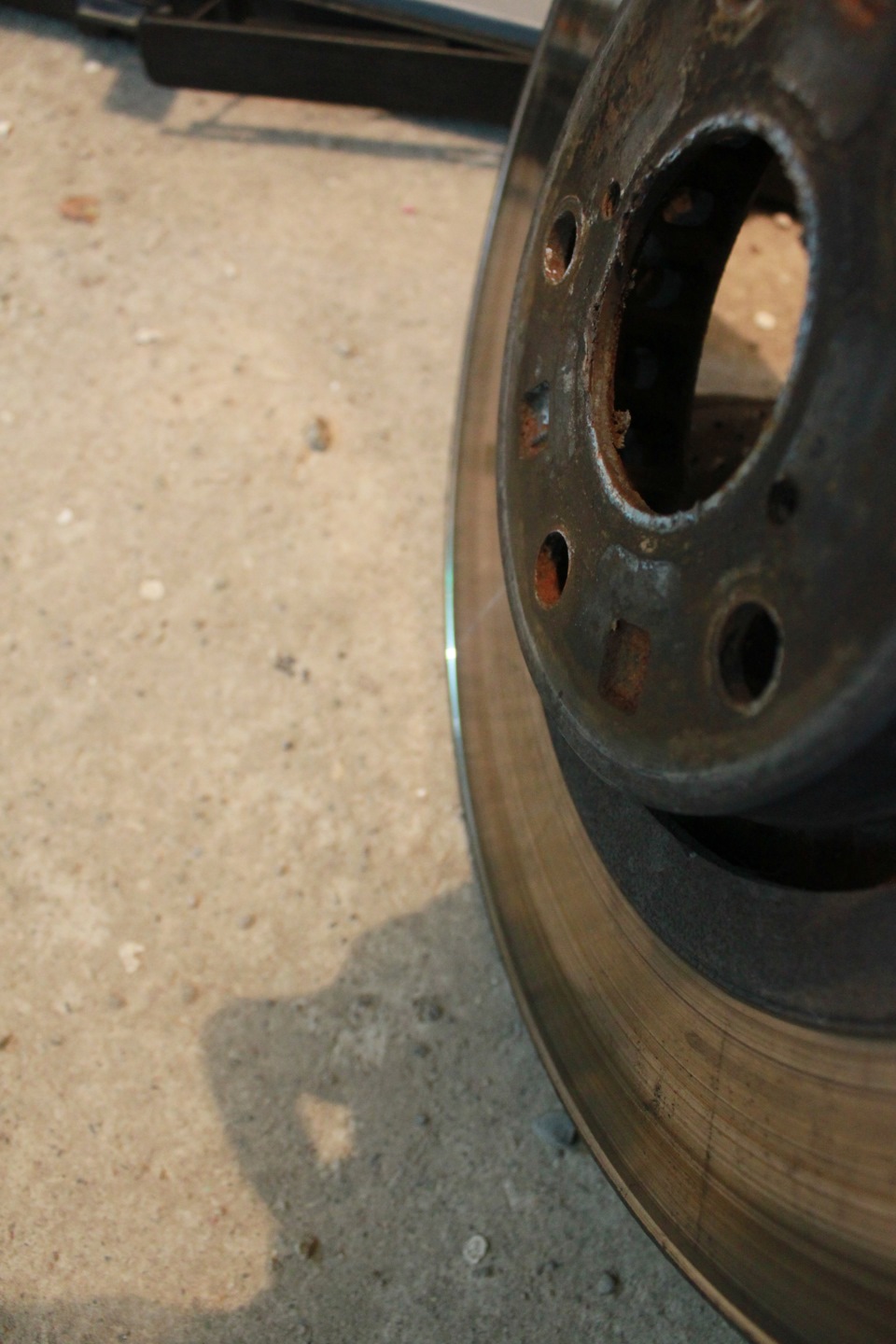

Снимаем старый тормозной диск и удивляемся кайме.

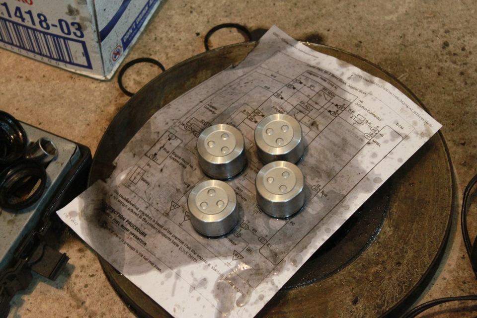

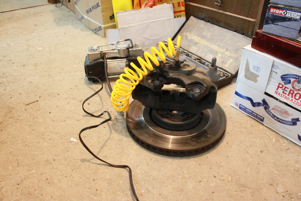

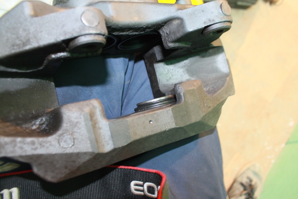

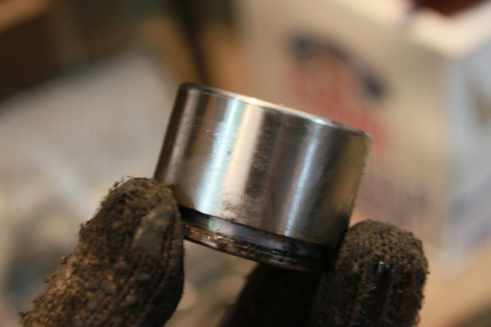

В официальной мурзилке был описан процесс выбивания поршней из суппорта очень легко: подключите суппорт к компрессору и проставьте между поршнями фанерку. Ну и как всегда — будьте осторожны с пальцами! ) Компрессора не было… Есть китайский электронасос. На удивление у него хватало сил выбить поршень. Только одна проблема: их четыре, и они как матрешки выходили по одному. В общем с той-то матерью с наработанной технологией все-таки получилось выдавить все поршни.

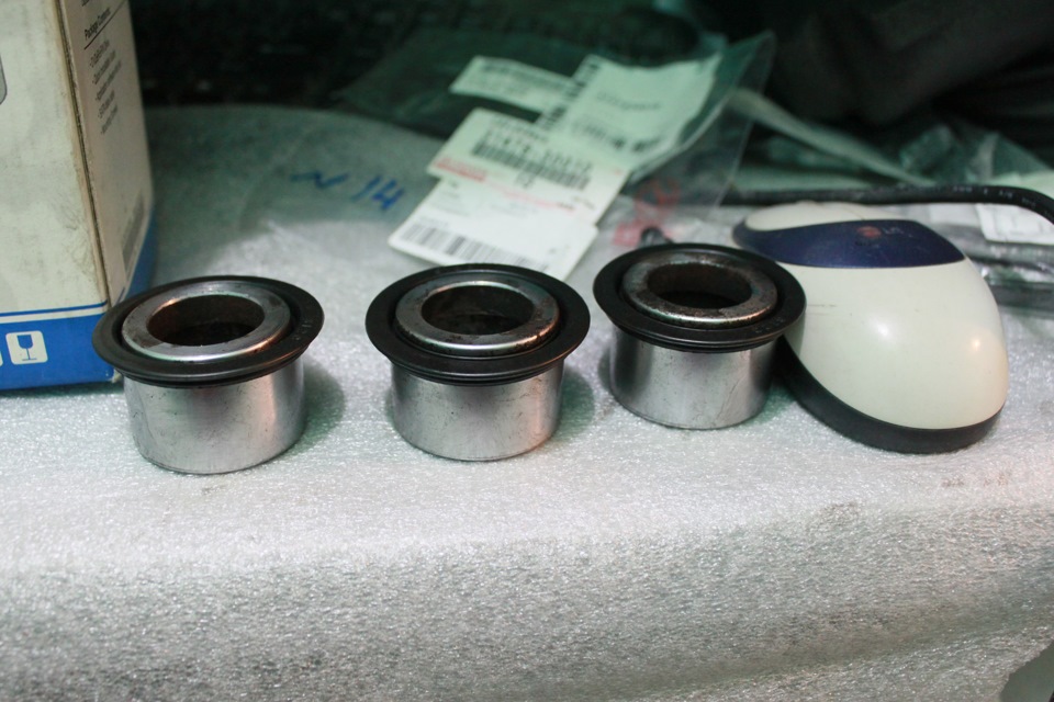

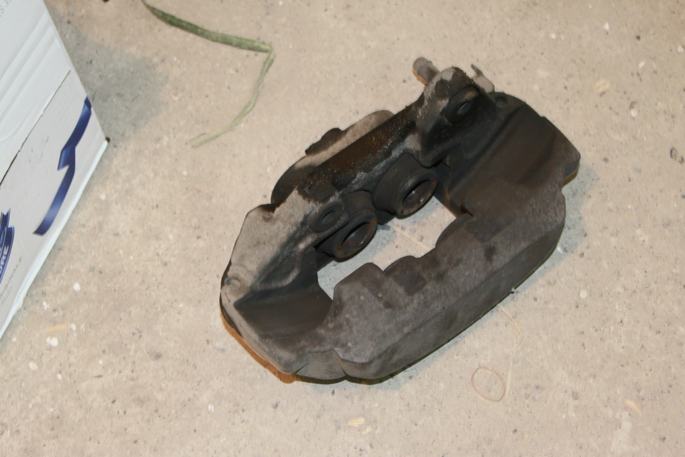

Поршни оказались вполне в годном состоянии. На левом суппорте один пыльник на поршне был порван, на правом суппорте — два.
Почистил помыл и высушил.
Потом началась эпопея вставки пыльников на место… Блин ну пальцев не осталось живых после этого… Такой геморрой занимающий не десять минут… а полчаса если не час… Поршней то четыре.

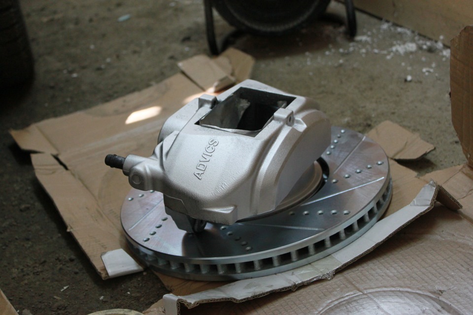

Слегка помыл суппорта и решил и их окрасить в серебрянку. Они сразу начали выглядеть очень солидно и модно ))

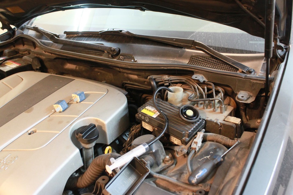

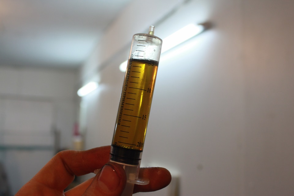

Поставил суппорт на место, открутил слегка штуцер. Откачал тормозухи старой с бачка и долил свежей. Прокачал.

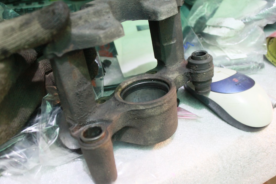

С задними все херовей. Один всего поршень. Направляющие вечно киснут клинят. Из двух суппортов еле собрал один суппорт левый. Намучался… Прокачка оказалась не так проста. Присел, качаю. Другу говорю смотри на пузырьки в жидкости. А он мне заявляет что жидкость вообще не выходит из заднего суппорта. Я и так и так… А не идет.
Заглянул в мурзилку… А там для ECB как всегда все подругому. Нужно поставить две релюхи на место и так же отключить ECB если он включен. И действительно оно начало прокачиваться ))) Блин чудо-лексус.

Насколько износились диски за два года можно посмотреть здесь.

Собираюсь прокачать тормоза, в техстрим нашел пункт есв invalid, а потом как его сделать обратно valid?
Я чуть ниже в коментах ссылку на русский мануал скидывал)
