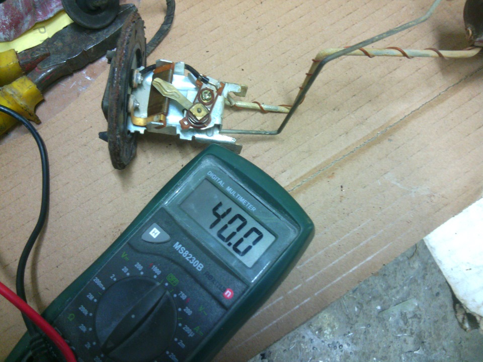

Уже скоро год как машина у меня, а я до сих пор не удосуживался разобраться с показометром топлива. он жил своей жизнью, иногда показывал что-то, иногда и при пустом баке выдавал каким то образом четверть… а на пол баке стрелка падала вниз…
Не то что бы я не предпринимал попыток разобраться, но закисшие винты на баке как то не придали мне энтузиазма.

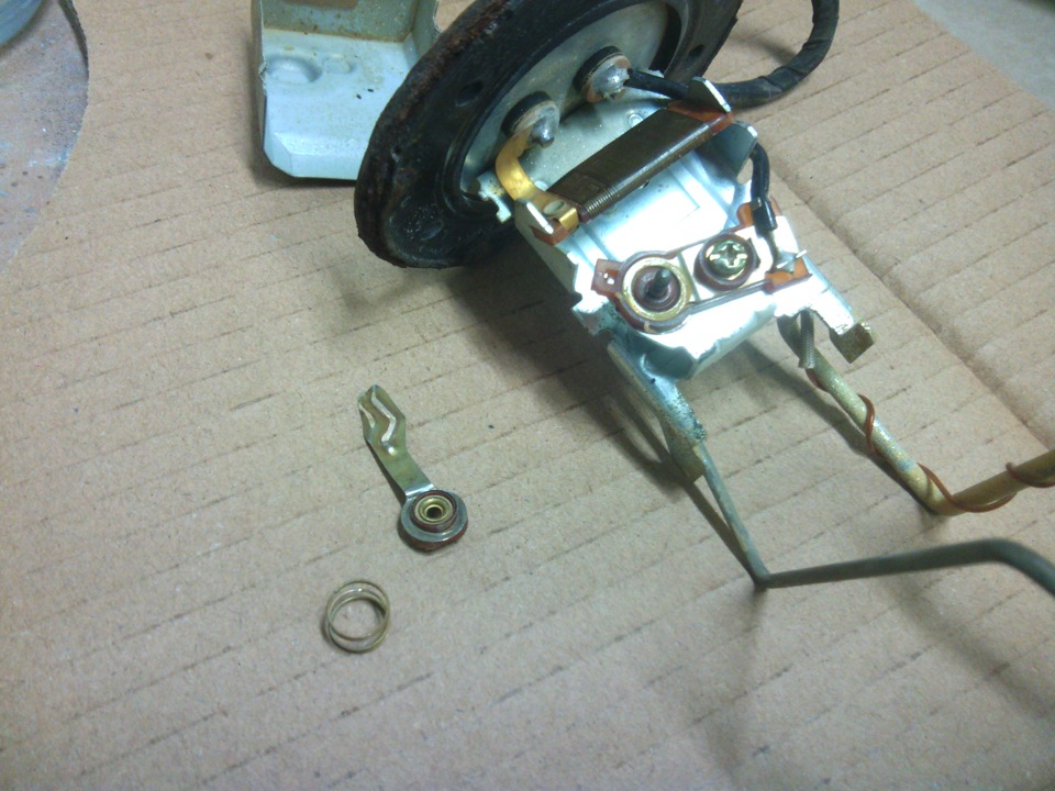

И вот сегодня я всё же решил выяснить, что же там такое, в баке с датчиком! Вооружился шуруповёртом, и полез откручивать) С трудом, но извлёк эту железяку из бака.
Вскрытие показало, что пациент жить будет.

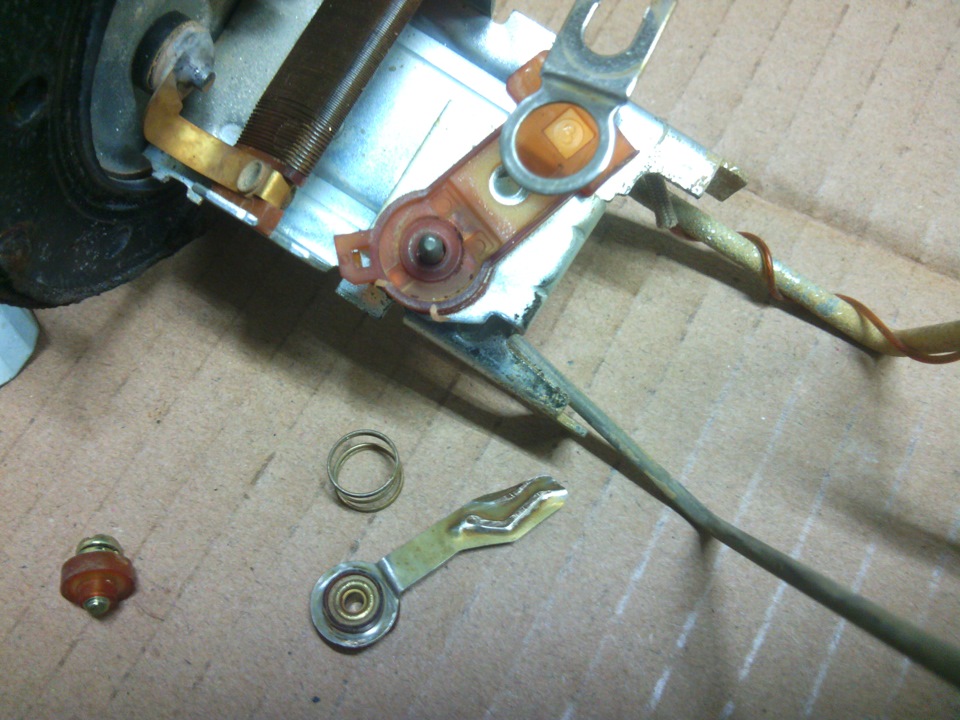

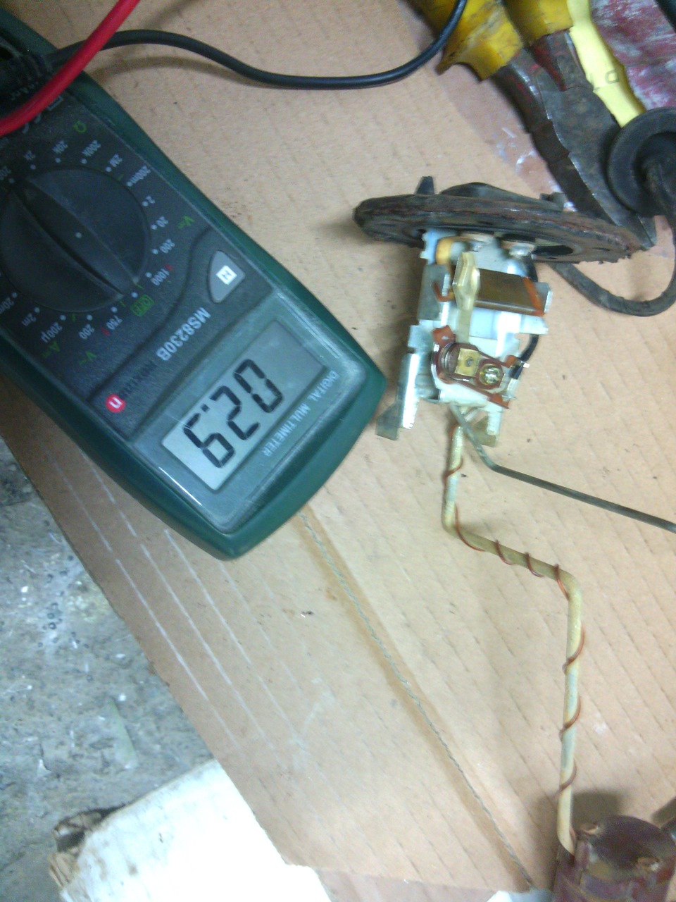

протестировал — сопротивление спирали — 120ом. сопротивление между выводами — в районе 1,5 кОм, что через чур много. оказалось что плохой контакт между ползунком и пружинкой, которая под ним, и пластиной, к которой припаян провод.

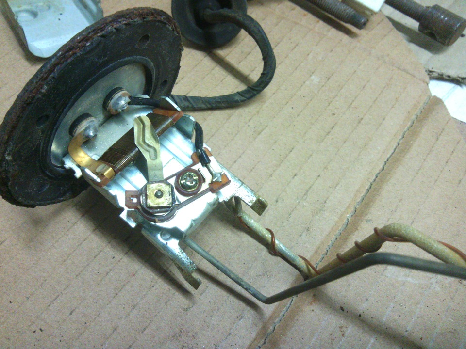

так жеоказалось что у ползунка сточилась дорожка, и контакт был уже по двум местам, из за этого в районе четверти бака датчик прыгал…
дальше чистка всех контактирующих поверхностей
и сборка, с подгибом ползунка, что бы касался только одной нужной дорожкой.
проверка тестером

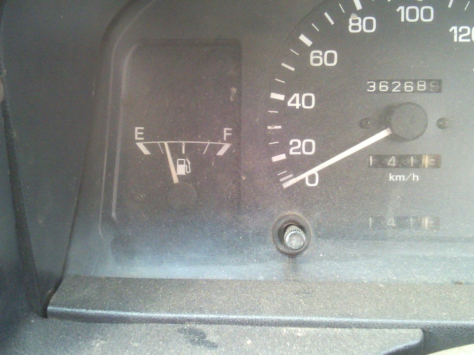

вроде по тестеру всё норм… дальше проверка на машине. к остаткам того что было в баке добавил ещё 10 литров, и того около 20 видимо… на показометре это выглядит вот так
Кстати, кто в курсе, сколько литров бак то?

здраствуй, подскажи у меня такая же беда разобрал порлывок а спираль по которой бегунок ходит стерый и сопративление скачет около 0, что сделать можно? я подумал может перевернуть пластину со спиралью сопративление восстановится или вообще другие показания будет показывать?!)))
Если спираль стертая и порванная, то только замена.

чаще всего перегорает терморезистор в баке, из-за этого лампочка и не горит.
не в курсе, с ним можно что нить сделать?
Поменять.
Сам терморезистор стоит копейки, главное правильно паяльник в руках держать.
Поищи, в сети полно отчетов по его замене.
ну он, судя по конструкции, только всборе весь датчик уровня топлива за 4 тыр…
Неа…
внизу, на толстой проволоке, обвитой проводом, пластиковый или металлический "баллон".
Вот внутри и стоит этот самый терморезистор.
Он перегорает если часто на лампочке ездить.
Аккуратно его извлекаешь и меняешь. Потом на место ставишь и радуешься.
Но для начала проверь лампочку.
да, видел его… такая странная конструкция в виде цилиндра. у него какое то сопротивление должно быть?
Не более 1 кОм в холодном состоянии.
