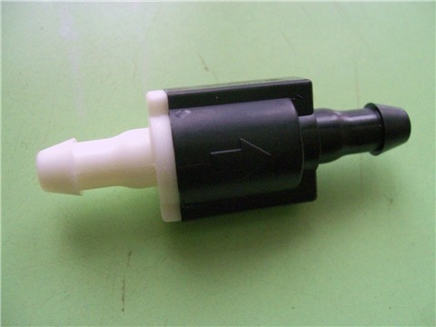

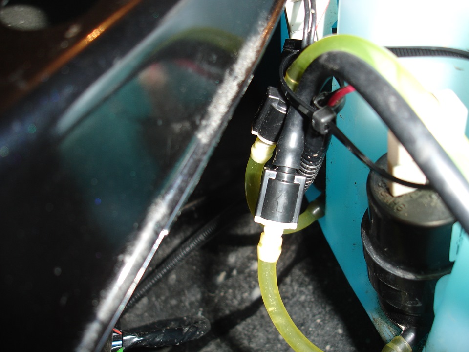

Пришла Весна и резко встал вопрос очистки заднего и переднего стекла, заметил что вода для мойки заднего стекла, приходит на щетку с большим запозданием(щетка успевает сделать до 4-х взмахов), почитав многие форумы решил, что надо ставить обратный клапан, на первый взгляд проблем нет, обратные восьмерочные клапана не дефицит, но почитав еще немного понял, что пружинка внутри сделана из простого металла и очень быстро гниет(покрывается ржавчиной и тд.) Решено было заказать импортный обратный клапан от Тойоты.
процесс установки занял минимум времени результат на фото
Всем рекомендую результатом очень доволен!

Машину вы уже сменила, наверное, но спрошу — как в длительной экcплуатации? Не подтекает ли самотеком?
Я вот до сих пор немогу найти хотя бы наши клапана
Даже не знаю, что сказать, не думал, что клапана тяжело достать, у нас они есть в продаже и не дорого.
Киньте пожалуйста ссылки где заказывали клапан
Я зашел в обычный магазин запчасти для иномарок и там по номеру 8532126020 заказал обратный клапан TOYOTA, я думаю что подобные магазины есть в любом городе.

Я клапан на Калину ставил от Опеля:
артикул в txist.ru:
14 50 650
Клапан омывателя ветрового стекла Opel
да и компактнее нашего намного! еще бы номер его узнать для заказа.
обратный клапан TOYOTA 8532126020 (клапан системы стеклоомывателя)
